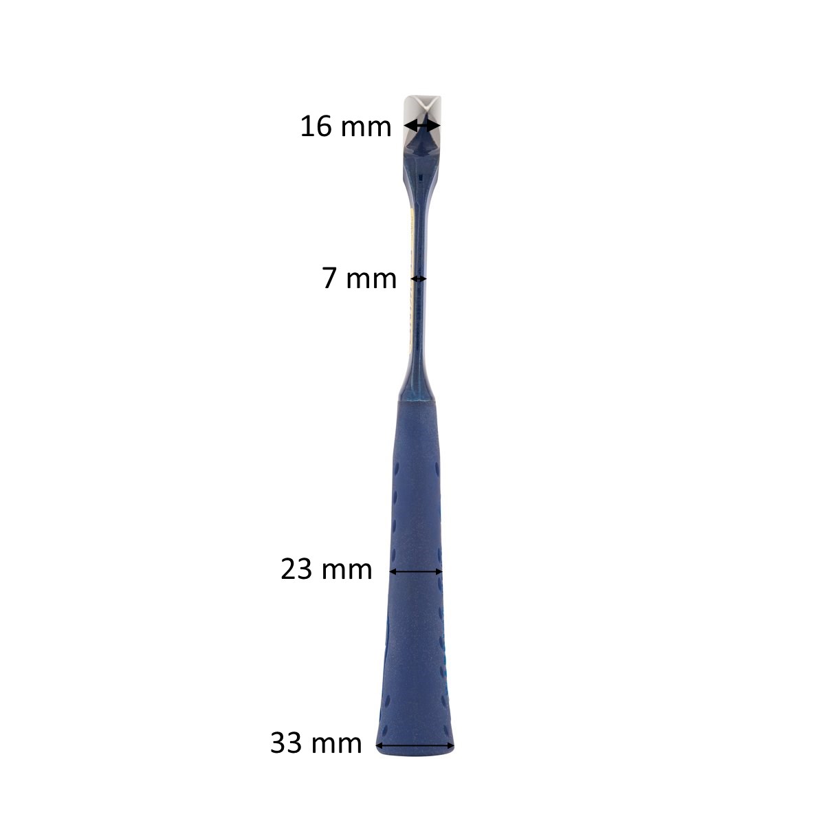

    Не сравнится с молоточком который пихают в китайские аппараты Там просто смех...

    У неврологов и то молоточек по-серьезнее ))
