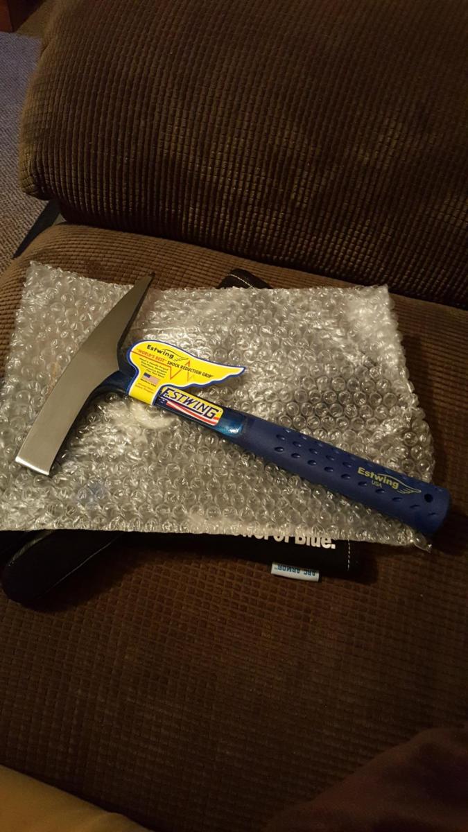

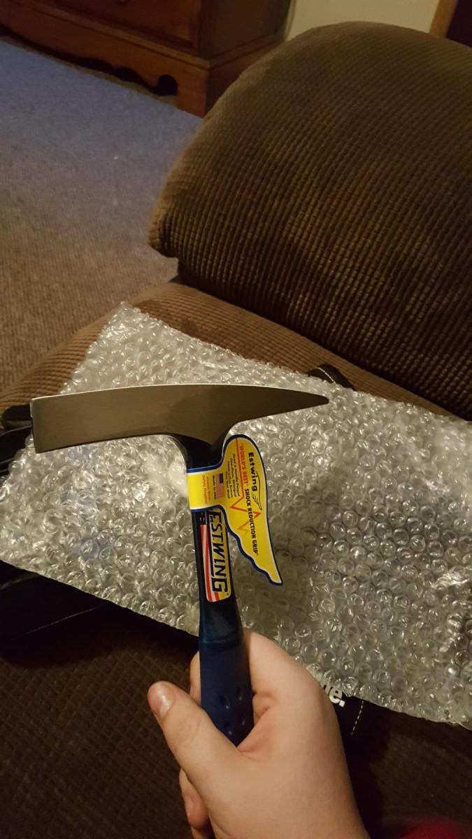

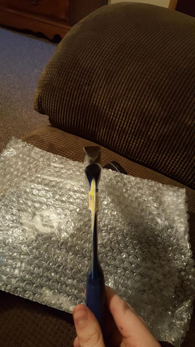

    Вот для наглядности на что должен быть похож сварочный молоток

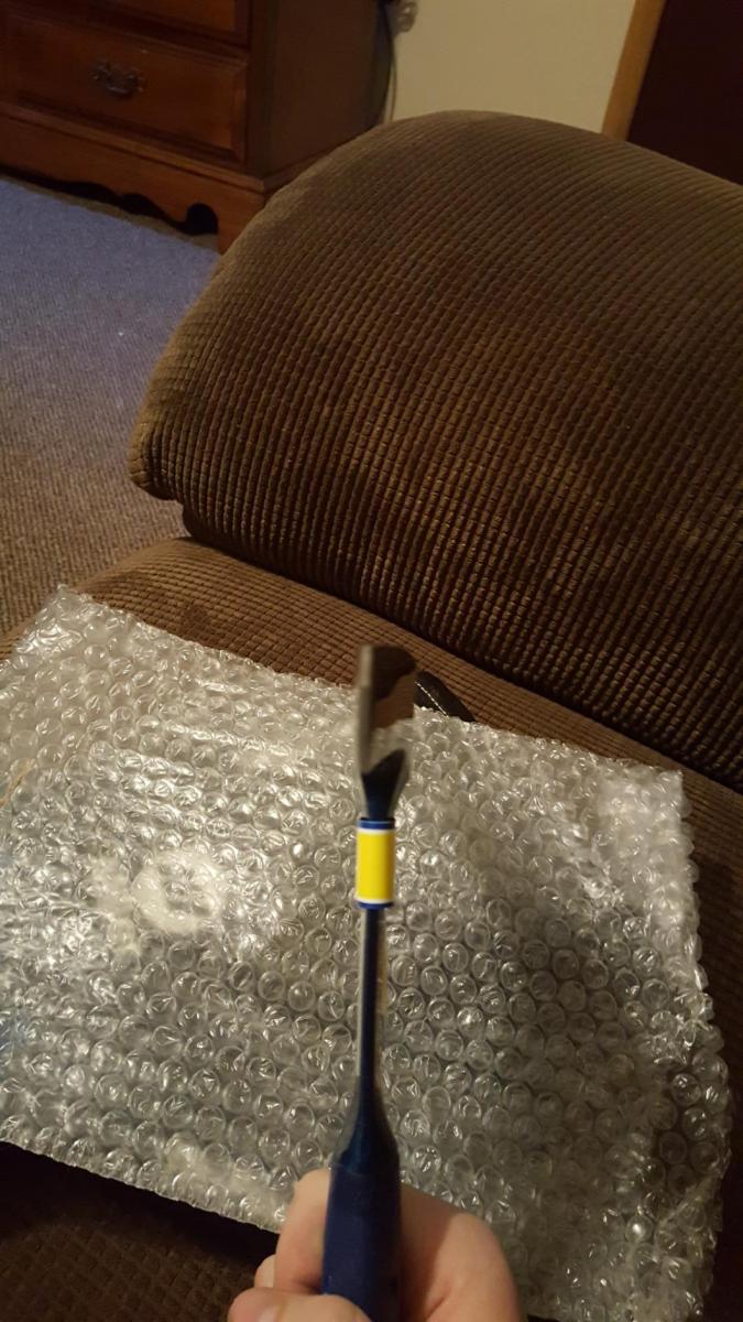

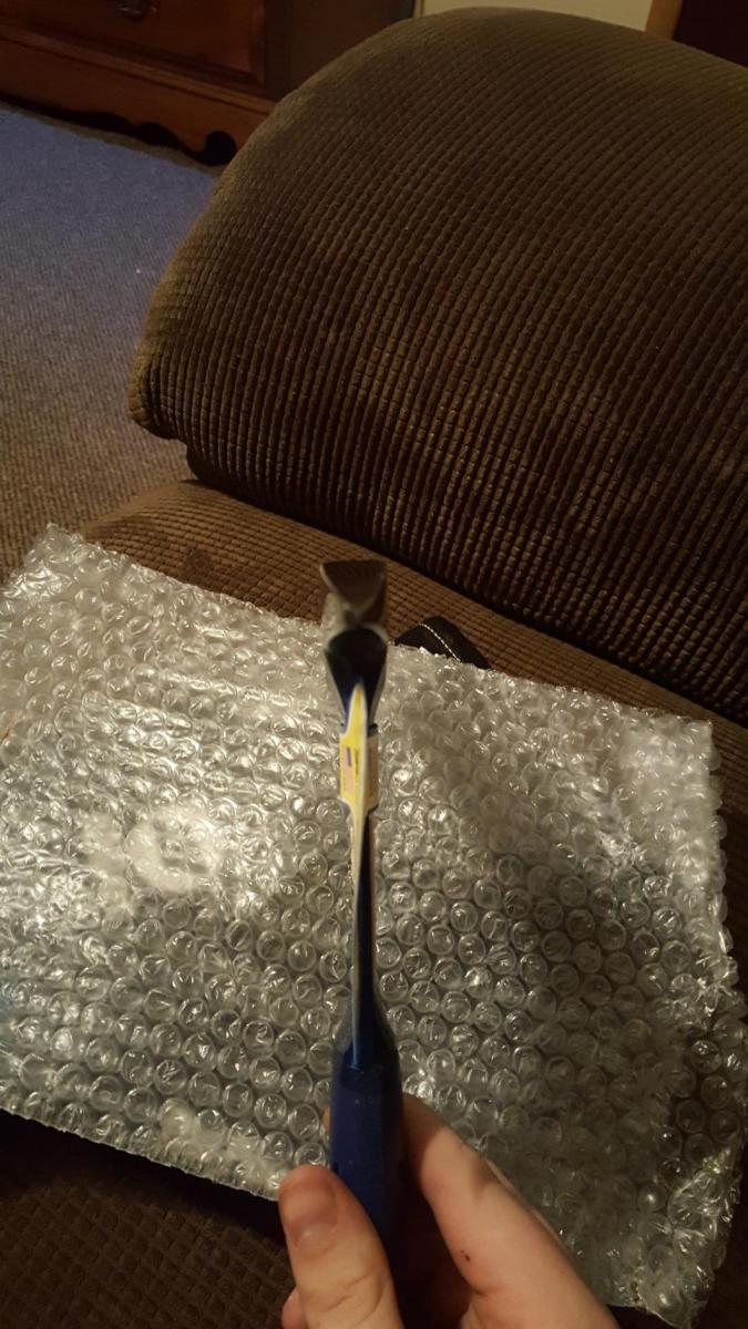

    и вид в профиль
    Если варить приходится много, то лучше уже сделать себе что-то по удобнее - и по форме, и развесовке.

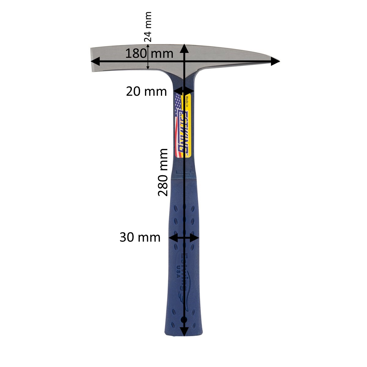

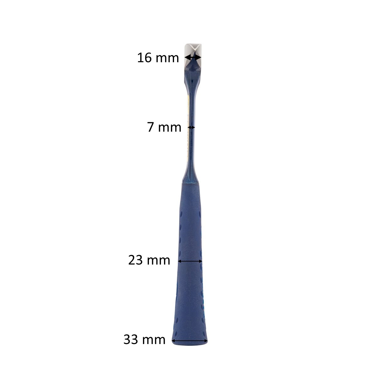

    Если кому то не охота "разгибать подшипники" чтобы добыть хорошую сталь, или чтобы "разгибать" то в толковую форму, то это был
    "Estwing E3-WC Welding Chipping Hammer" (около $25, вес 400 г., длина 279 мм.)
    Приблизительные размеры:
