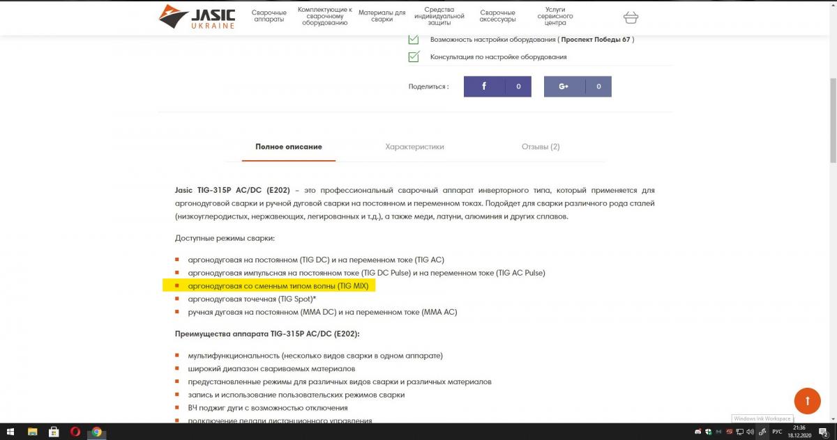

    хотілось би апарат з такими характеристиками як Аргонная сварка Jasic TIG 315p AC DC (E202) але на 220 вольт,маю наувазі на 200 ампер.
    Где вы в 315 нашли микс тиг?
    наверное здесь Нажмите на изображение для увеличения
