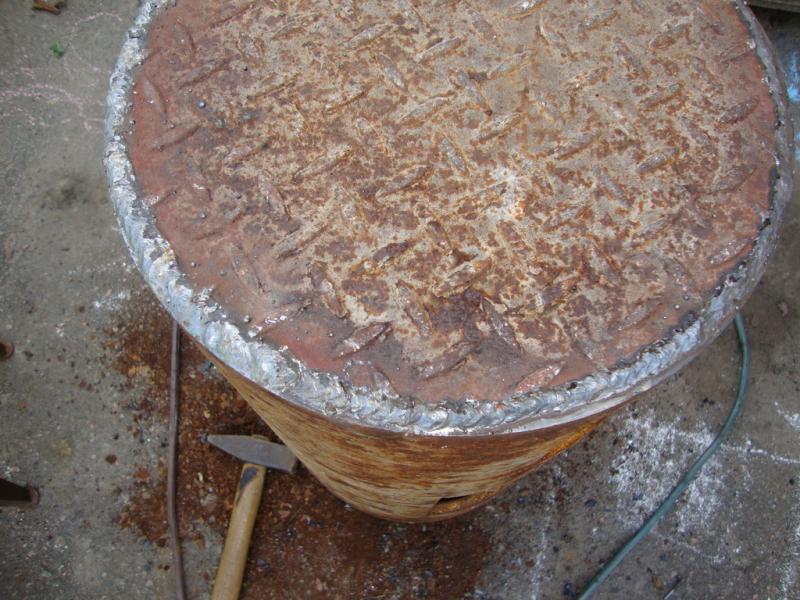

    ДОБРЫЙ ВЕЧЕР.
    Большое спасибо производителю и продавцу (електрохаус) за сие чудо техники ,никогда бы не подумал что ета маленькая коробочка делает такие вещи .Я сам не сварщик но так для себя кое что сварю и купил для хозяйства сей апарат. Сегодня варил буржуйку из буровой трубы 325мм диаметр и гдето 14мм стенка , думал что он не справиться , но он при токе 110А електрод 3мм сдел его на ура, восхищению нет придела. И обуяла меня гордость за Украину что есть у нас такие умы ,что могут создать нечто чем можно восхищаться.
    Еще раз большое спасибо сварка СУПЕР.
    Прилагаю фото моей работы, сильно не пинайте я только учусь варить .Нажмите на изображение для увеличения

    И сколько электродов Ф3 пошло на все изделие? Кстати, очень симпатичные швы

    [QUOTE=svayur;4680]А какая толщина листа профнастила?
    Спасибо за швы, толщина листа 5мм а електродов спалил 29шт. Електроды (атон тм) помоему точно не помню взял у сварщика на работе, и (цу5) неразбираюсь я вних ,как то они после того как затухнут плохо зажигаються и сильно часто тухнут. зато( монолит) горит как бенгальский огонь но шлака много и ванну плохо видно.а сними ванна прекрасная еслиб еще не затухали. Електроды помоему г.Сумы
