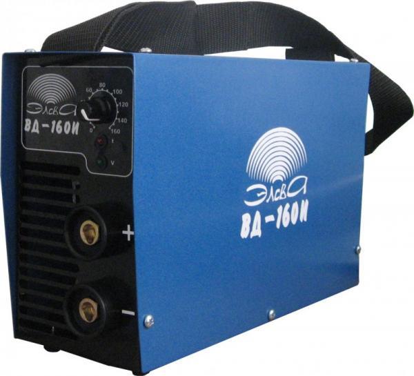

    вброшу чуточек информации, которая, как мне кажется будет более полезной чем тёрки о том кто круче итак понятно что я!!
    Итак. Давайте для сравнения, два аппарата ... Элсва ВД 160И на одной чаше весов...
    собственно вот она Нажмите на изображение для увеличения
    ну и давайте конкурента. Точнее "полтора" конкурента собранного китайскими детьми инженерами
    кого возьмем? Ну пускай Kaiser и Gerrard. Давайте пускай это будут аппараты с гордой надписью 200.
    Не подумайте, что я ненавистник китайских аппаратов. Просто их сравнение с украинскими показывает их отсталость убогость.
    Попробую пояснить.
    Начнем с надписей и характеристик. Информация не новая конечно и даже на этом форуме должна уже быть но все же.
    ЭЛСВА ВД-160
    На аппарате написано 160. Ставим на стенд , проверяем - получаем 160 А.
    Ок. Тест прошла.
    Дальше читаем инструкцию и описание. Функция форсажа дуги и антиприлипания в этом аппарате присутствует. Берем электрод, ставим крутилочку на 100А ... и морду лицо на амперметр. При поджиге получается у нас 120-125А. Форсаж дуги работает. Тест №2 пройден. Ну и третья проверочка. Берем електрод и тыкаем его в заготовку. Сварочный ток падает до 5-15 ампер. Мы спокойно отрываем электрод и понимаем, и эта функция у нас тоже присутствует.
    KAIZER & GERRARD
    не помню уж точно но оба выдавали на своем максимальном токе, а он заявлен 200А.... в реальности же 130-140. то есть тест не пройден. Форсажа дуги и антиприлипания тоже тут нету.
    Собственно отсюда и цена его!!!
    Конечно кто то скажет мне это все не нужно, мне подварить калиточку раз в год , приведу другой аргумент. Очень неприятно купить аппарат, подварить один раз, а на второй в следующем сезоне он сгорит. А гарантия уже закончилась. Вот и ситуация печальная.
    Собственно никого не агитирую. Если нужен дешевый аппарат, то китайцев не переплюнуть. Если нужен аппарат чтоб радовать себя плодами своего труда, то я бы брал украинский.
    Кто будет СПОРИТЬ тот ПОМИДОР!
    И напомню, в самом лучшем магазине в мире есть аппараты всех производителей!
    Звоните, пообщаемся)
