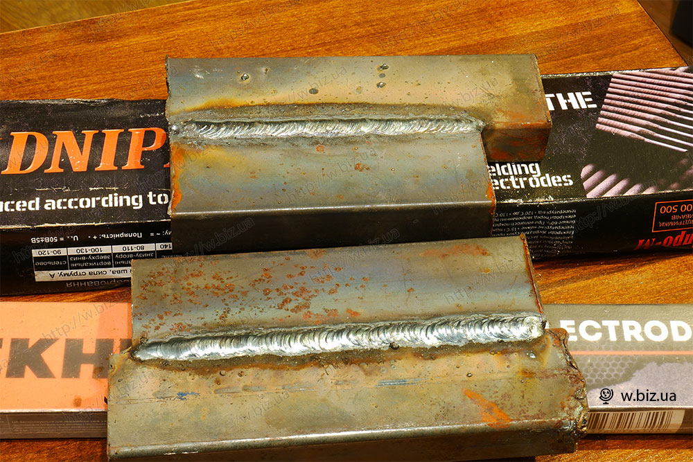

    Сверху шов Дніпро-М снизу Техмен, у меня самого Днпро-М очень хороший аппарат, кстати шов родным электродом

    А какой из этих швов, по вашему, лучше?

    сугубо мое личное мнение, для Текмана нужно было больше току на 10-15 Ампер, сверху того что стояло на сварочнике
    тот который варенный Аскайнаком 143м

    швы варены на разном токе и с разным углом наклона электрода или верхний более текучий . оба имеют право на жизнь , но ......количество брызг металла вокруг .....
    Оба шва могли вариться теслой и шмеслой, под ними фрунзе-электрод(украинский) и шмунзе электрод. Вопрос, кто лучше)))

    Это может определить или рентген или УЗИ )))
    Технадзор заставилбы переварить оба из-за брызг металла ))) нижний похож для вертикала , а верхний для нижнего .... Варил не профи , тот -бы сделал для показухи технологические пластины в начале . А так мало тока, шов расползается по мере прогрева)))
    Имхо )
  11. #2477
    Увеличил фото . На втором точно наплавка в начале , а не сварка

    Месяц назад начал варить печку в мастерскую (варю когда есть время) электродами Сумскими фрунзе-электрод так вот замечается козыряние обмазки, и прикол в том что достаю электроды из одной пачки, и они через один, первый горит хорошо второй козыряет, шов получается неплохой на том что не козыряет (цена на Текман сопоставима с Сумскими). Текман же горит равномерно, хотя что будит дальше не понятно...
    Теперь по цене 5кг Текмана = 200 гривен (Сумские столько же) а 5 кг Аскайнака 143 = 260 гривен (разница между этими электродами есть и существенная) 60 гривен экономии но при этом результат хуже! для калитки пойдет а для котла или труб отопления лучше Аскайнак, меньше потратишь нервов и труда для выполнения работы... остальные выводы делайте сами.
