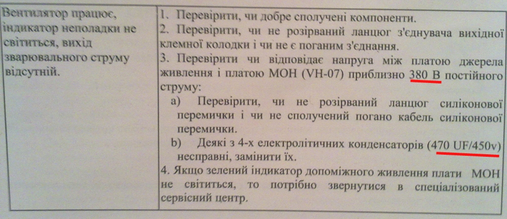

    ось фото інструкції по моєму випадку- коли все світиться і працює, але нема на виході струму
    ТУТ ВЗАГАЛІ ПИШЕ 380 ВОЛЬТ ТРЕБА НА ОСНОВНУ ПЛАТУ (можливо помилились і мало бути 280, але хто зна)
