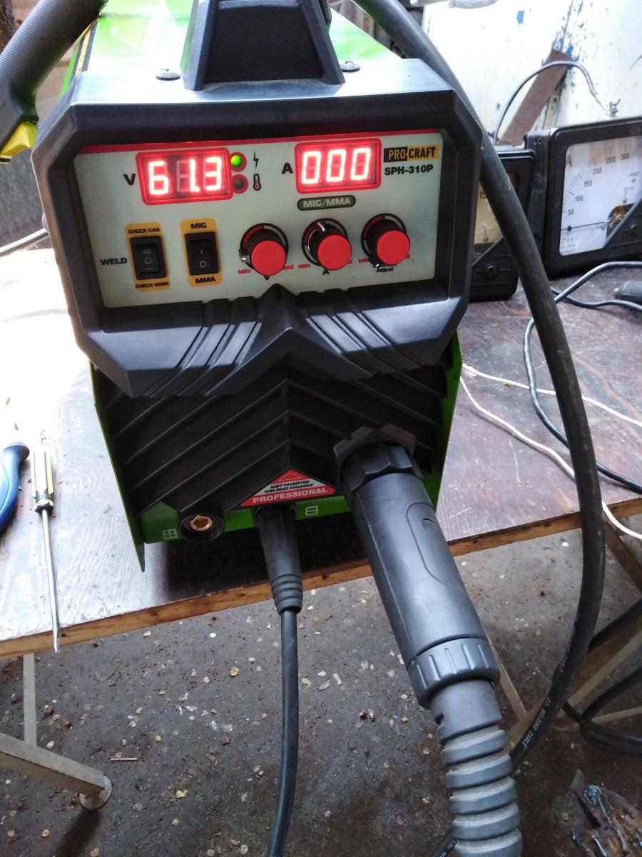

    Луч Профи -320 - очень напоминает это
Название: Передняя панель.jpg
    только цвет другой
    ремонтировал Луч Профи MIG-MMA-270, Луч Профи MIG-MMA-280 - в них встроенный рукав и протяжка плацмассовая, а в 320-м металлическая и еврорукав. Показометры там до одного места, а точнее для красоты. Нормально они варят все.
