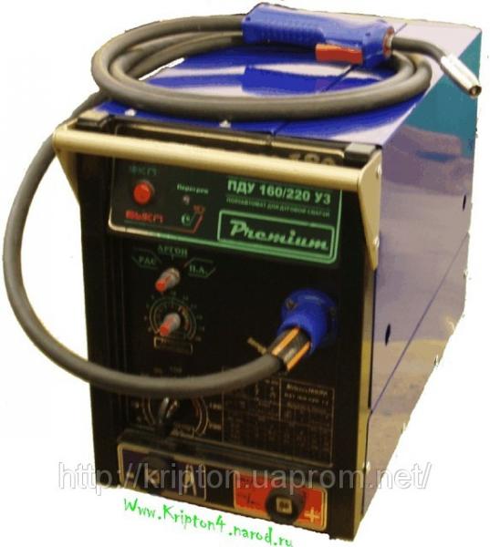

    trate
    Что вы мне скажите насчёт ПДУ-180 ТЕМП?
  7. #5
    28.01.2011
    419
    45
    нормальный трансфоматорный полуавтомат (трансформатор — тороидальный), правда с отвратительной китайской горелкой. если будете покупать — сразу прикиньте цену адекватной горелки (например от немцокитайцев binzel). на форуме есть один отзыв — можете написать в личку человеку.
    кроме режимов MIG/MAG можно варить электродами (MMA) и запускать автомобиль.
    ходят слухи о том, что сделан действительно в этой стране.

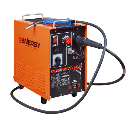

    Уважаемые знатоки,
    подскажите пожалуйстя, "Вменяемый аппарат" или "невменяемый"
    ПДГ-160 Компакт - Полуавтомат сварочный (ЭНЕРГИЯ-СВАРКА)
