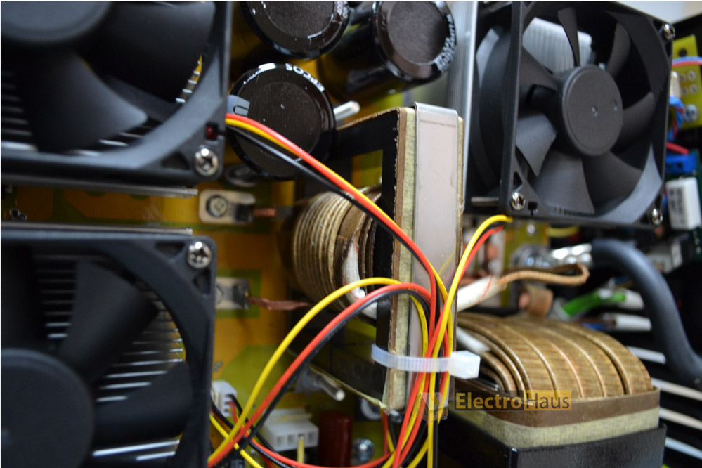

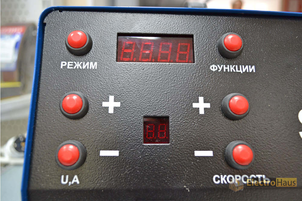

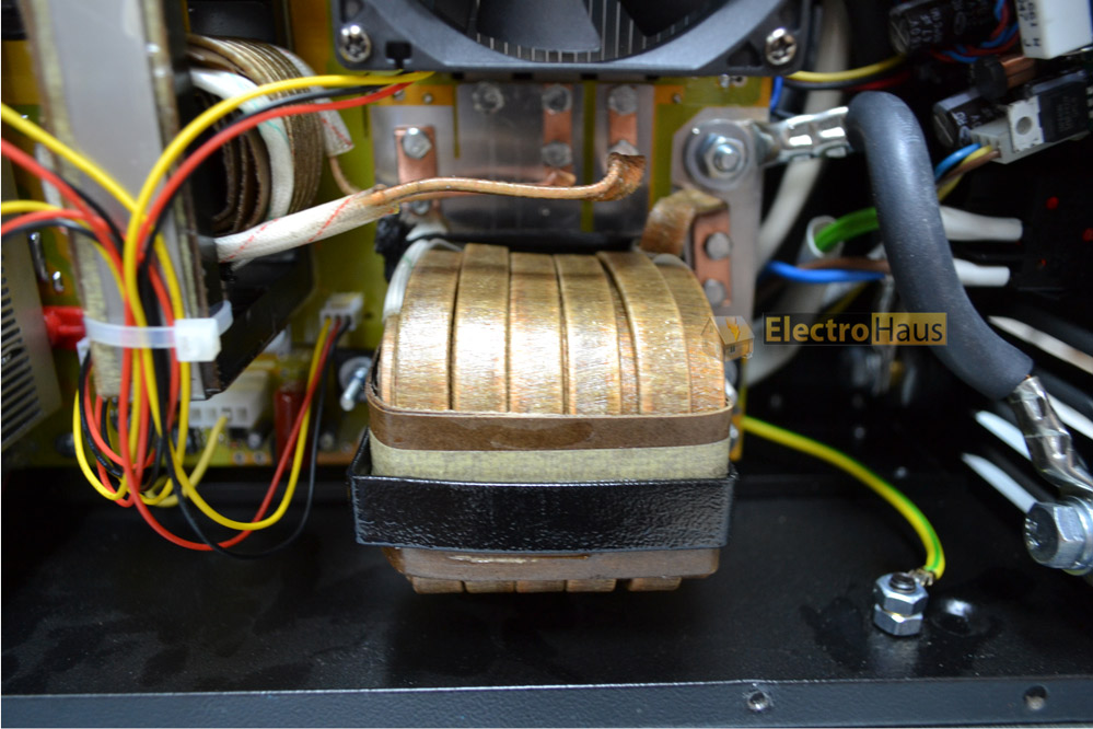

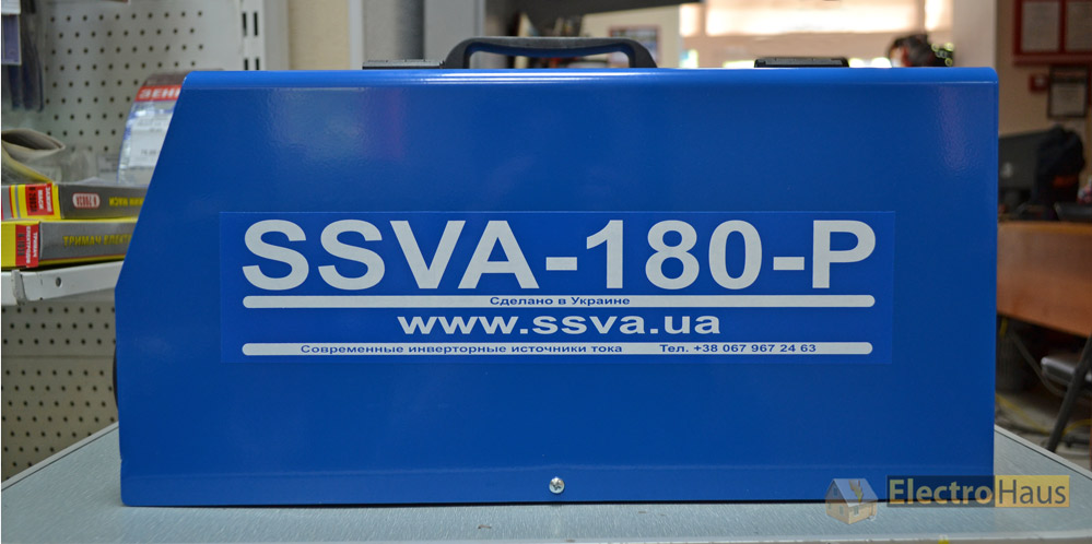

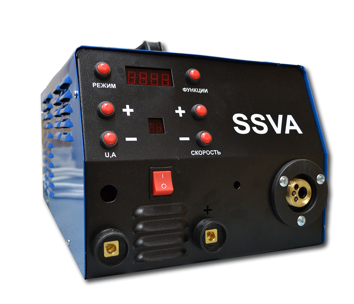

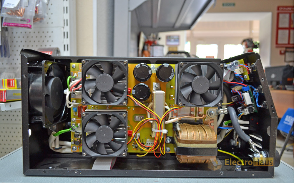

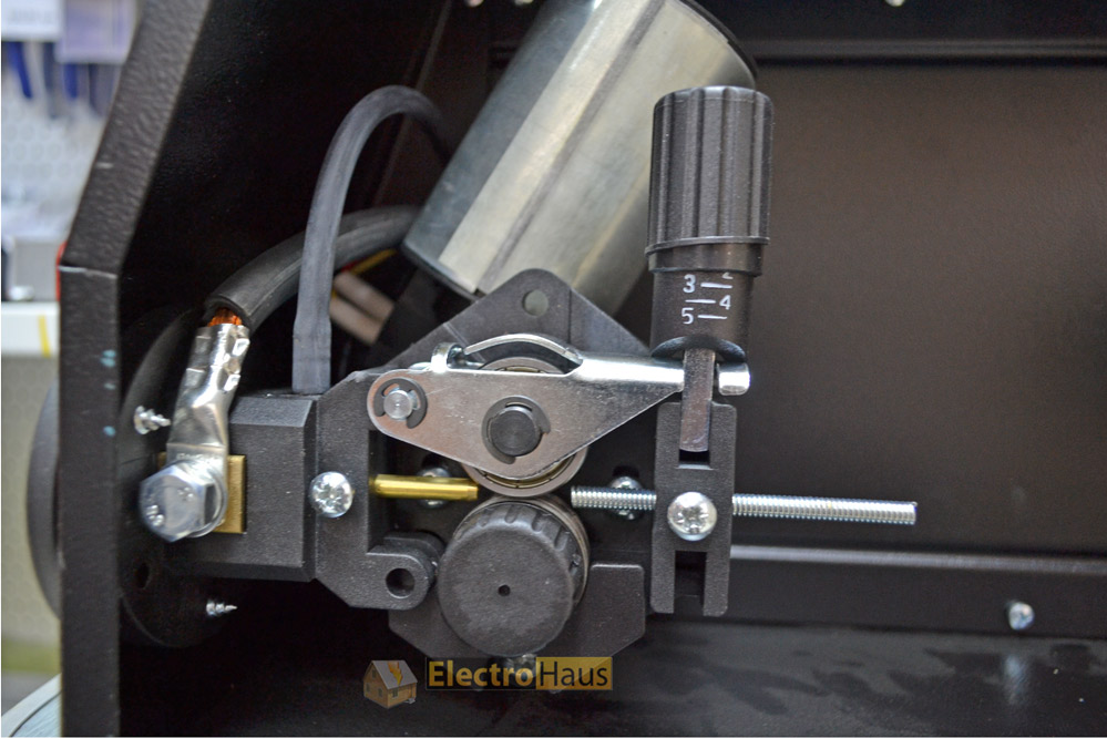

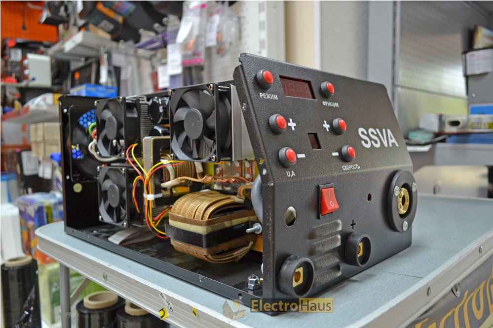

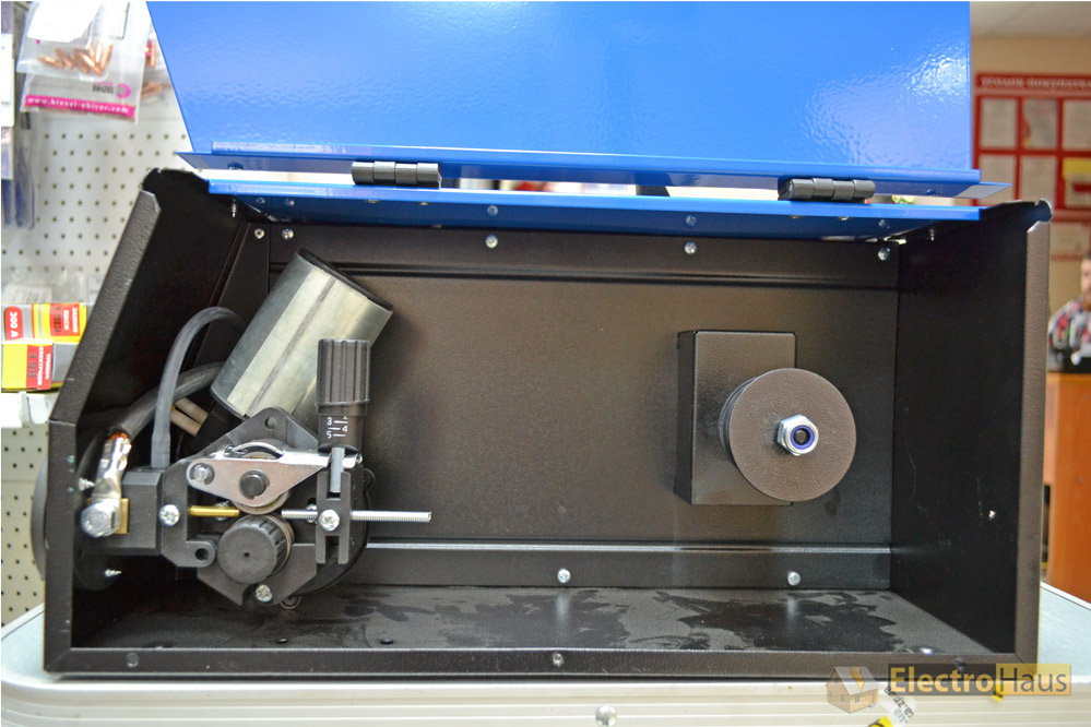

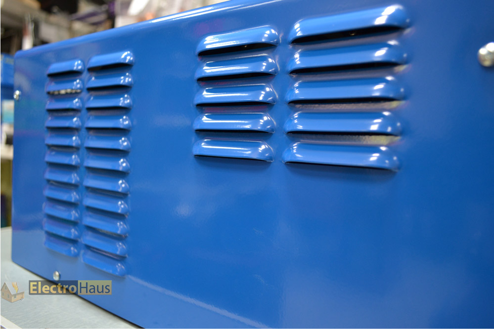

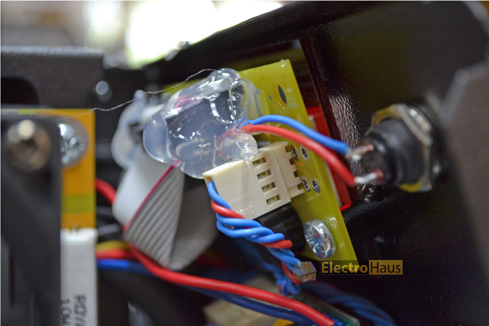

    Получили полуавтомат SSVA-180P в новом корпусе, решил поделиться фотографиями его внутренностей!

    По внутрянке смотрю полностью схож с ССВА 160-2, только на 180Р скорей всего стоит трансформатор с коэффициентом трансформации 3.3. а на ССВА 160-2 это 2.7
    Цитата представителя компании Максимы Плюс:
    Соответственно, 160-й лучше варит электродам на плохой сети (на 165В ещё можно работать тройкой), но несколько хуже варит в режиме полуавтомата.
    Если кому-то принципиально иметь комплект 160+ПУ (подавляющий объём работ штучным электродом) и есть уверенность в том, что с сетью всё в порядке, можно изменить стандартную комплектацию 160-го, поставив трансформатор на 3.3. Тогда разницы не будет никакой (опять же, если не подвернётся работа электродом на граничных допустимых значениях напряжения сети).
