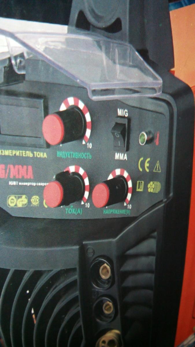

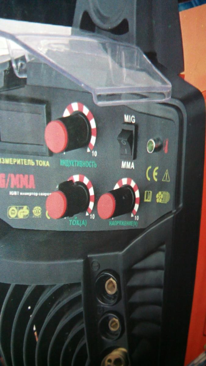

    Вот что удалось найти в интернете ! Current,сила тока для обоих режимов( миг мма) thrust control индуктивность это понятно,voltage напряжение только не понял для чего оно и что оно регулирует?? Обьясните новичку что оно регулирует и в каком режиме??Нажмите на изображение для увеличения

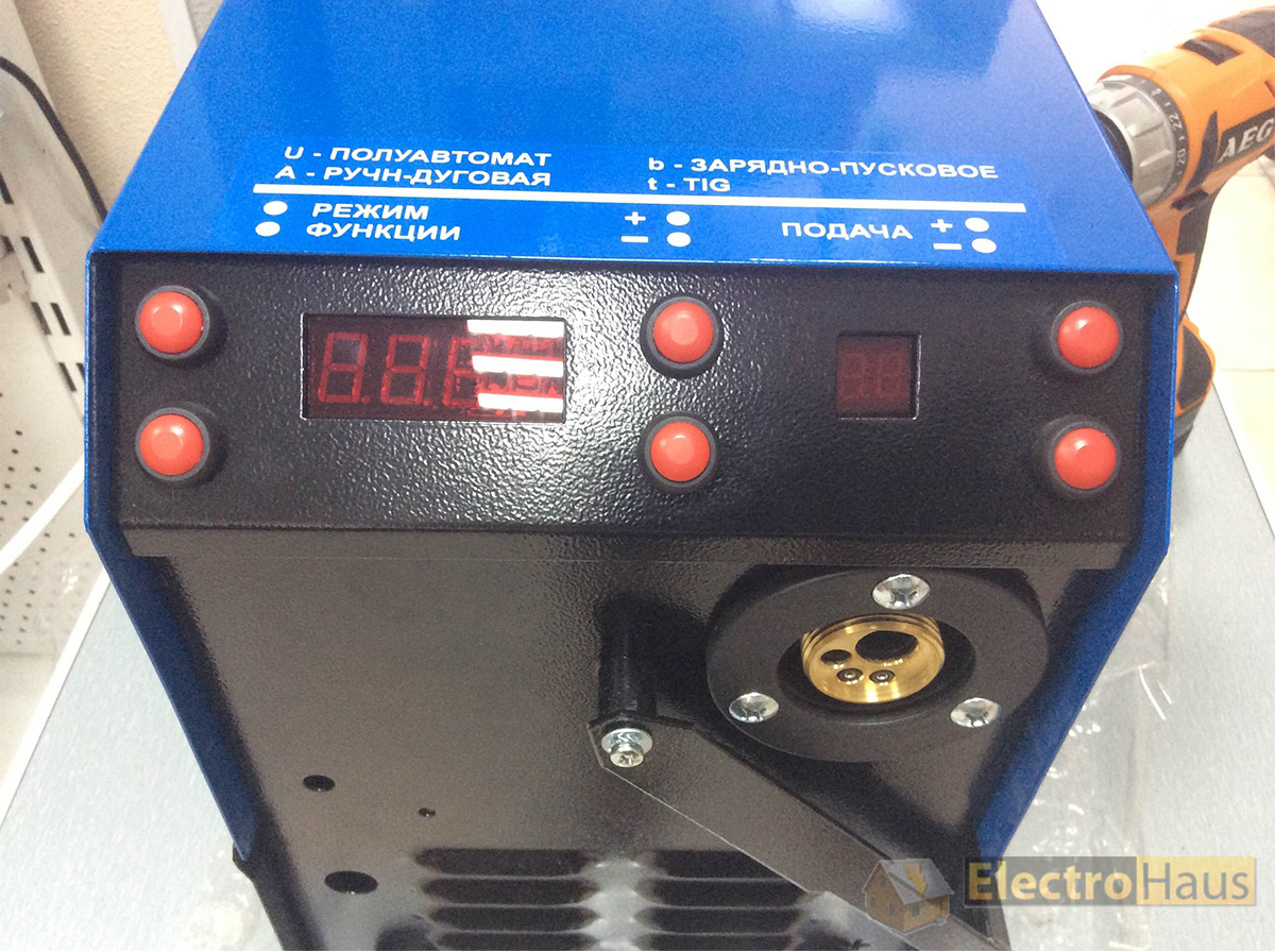

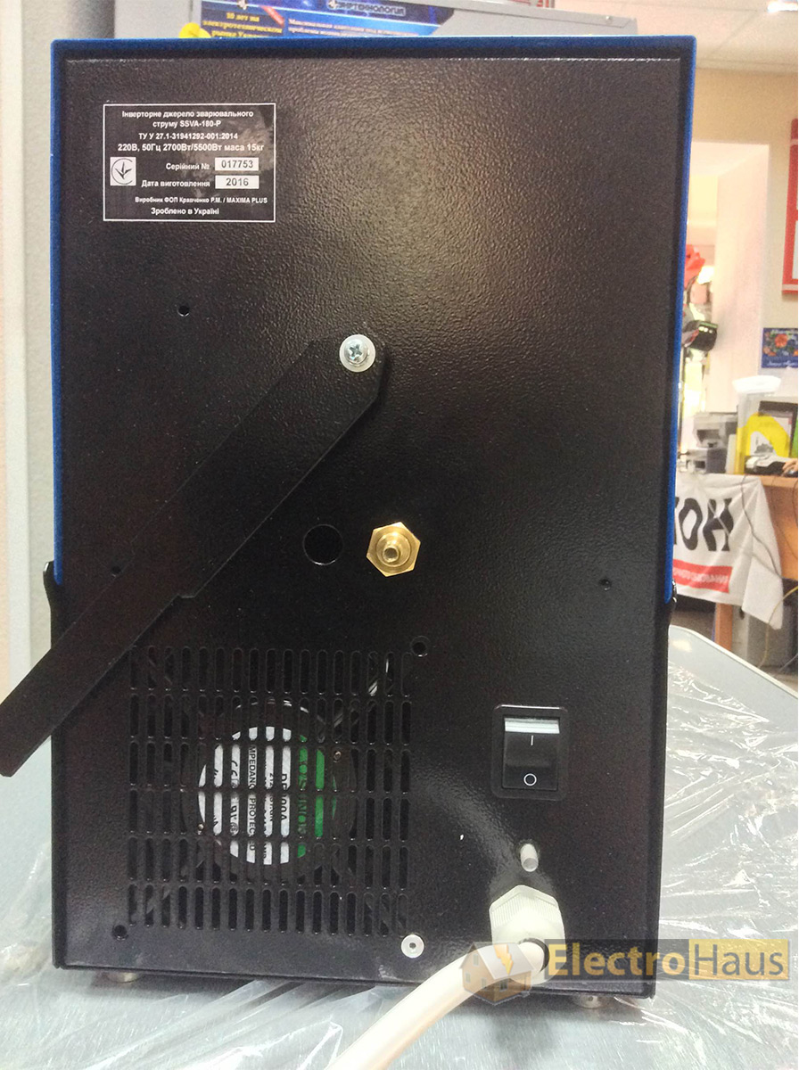

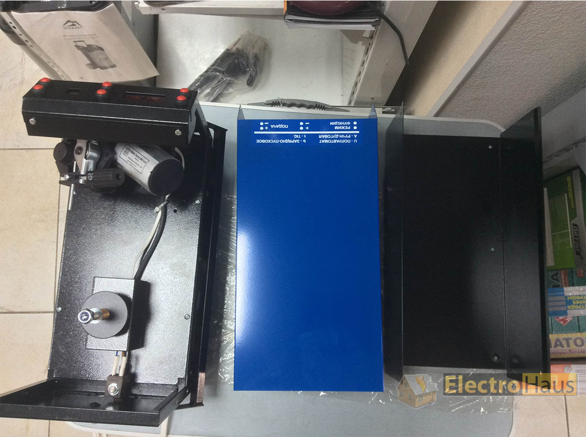

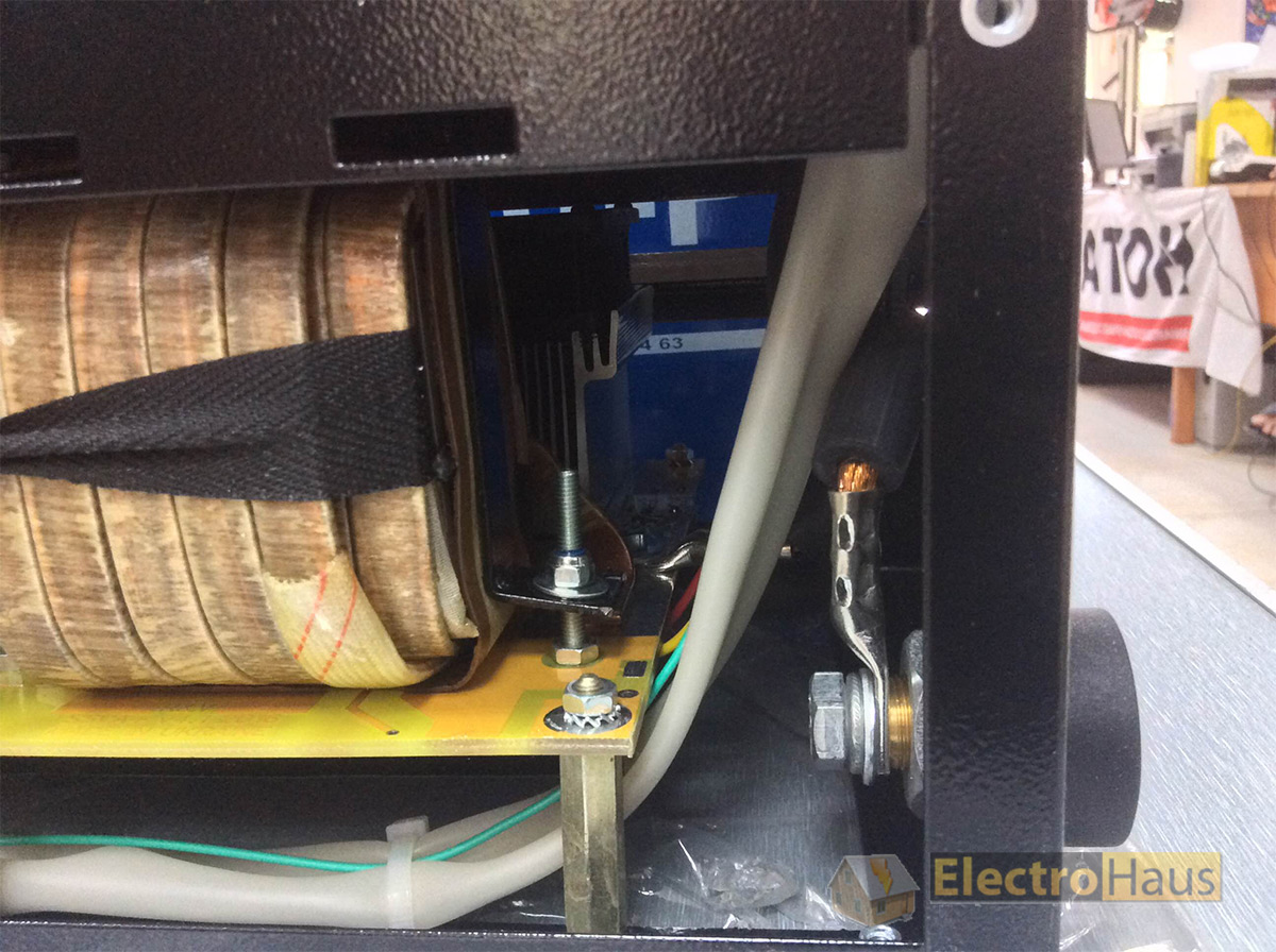

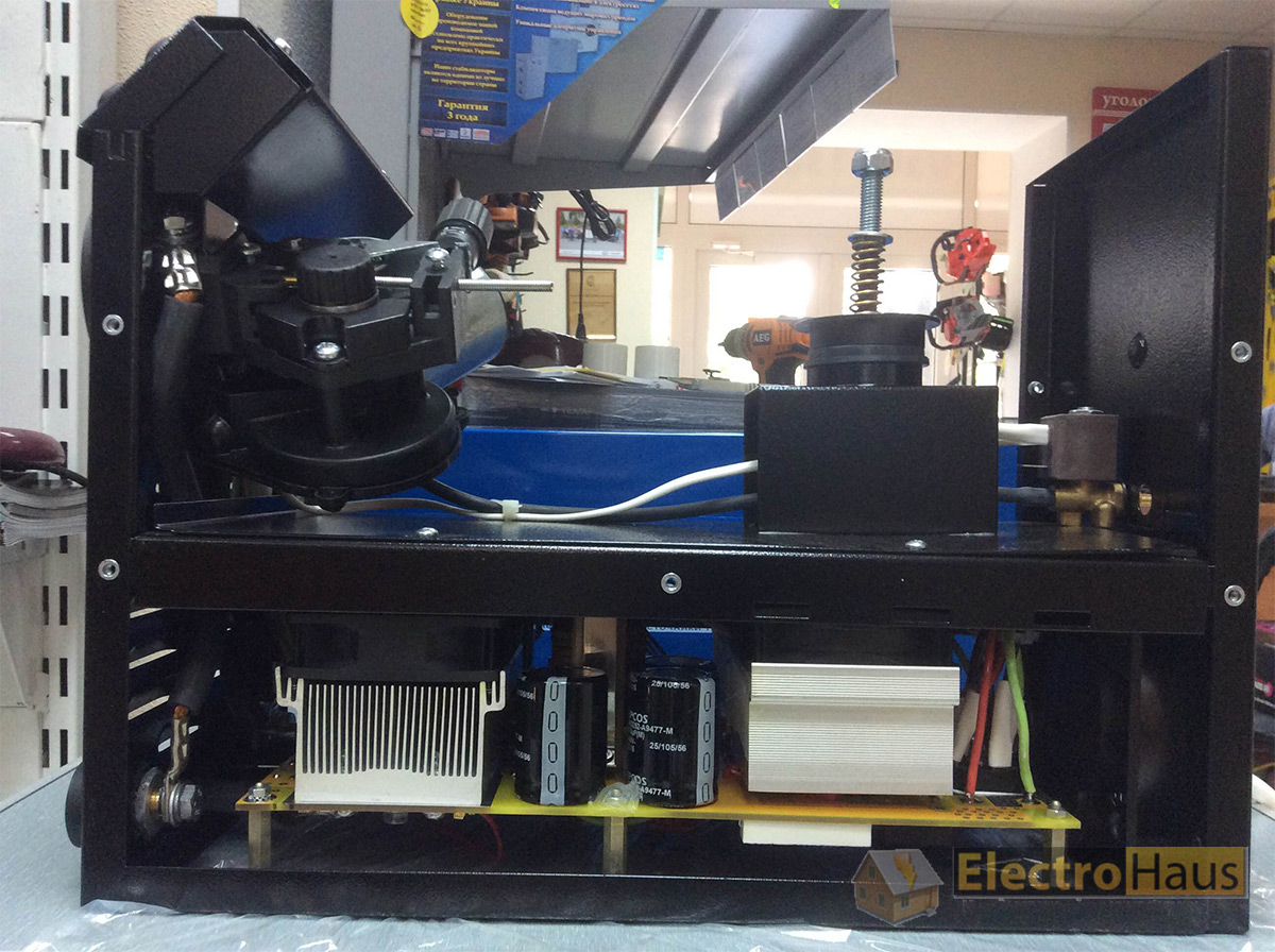

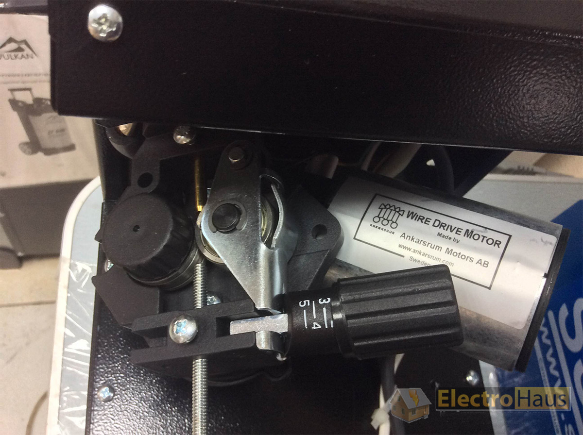

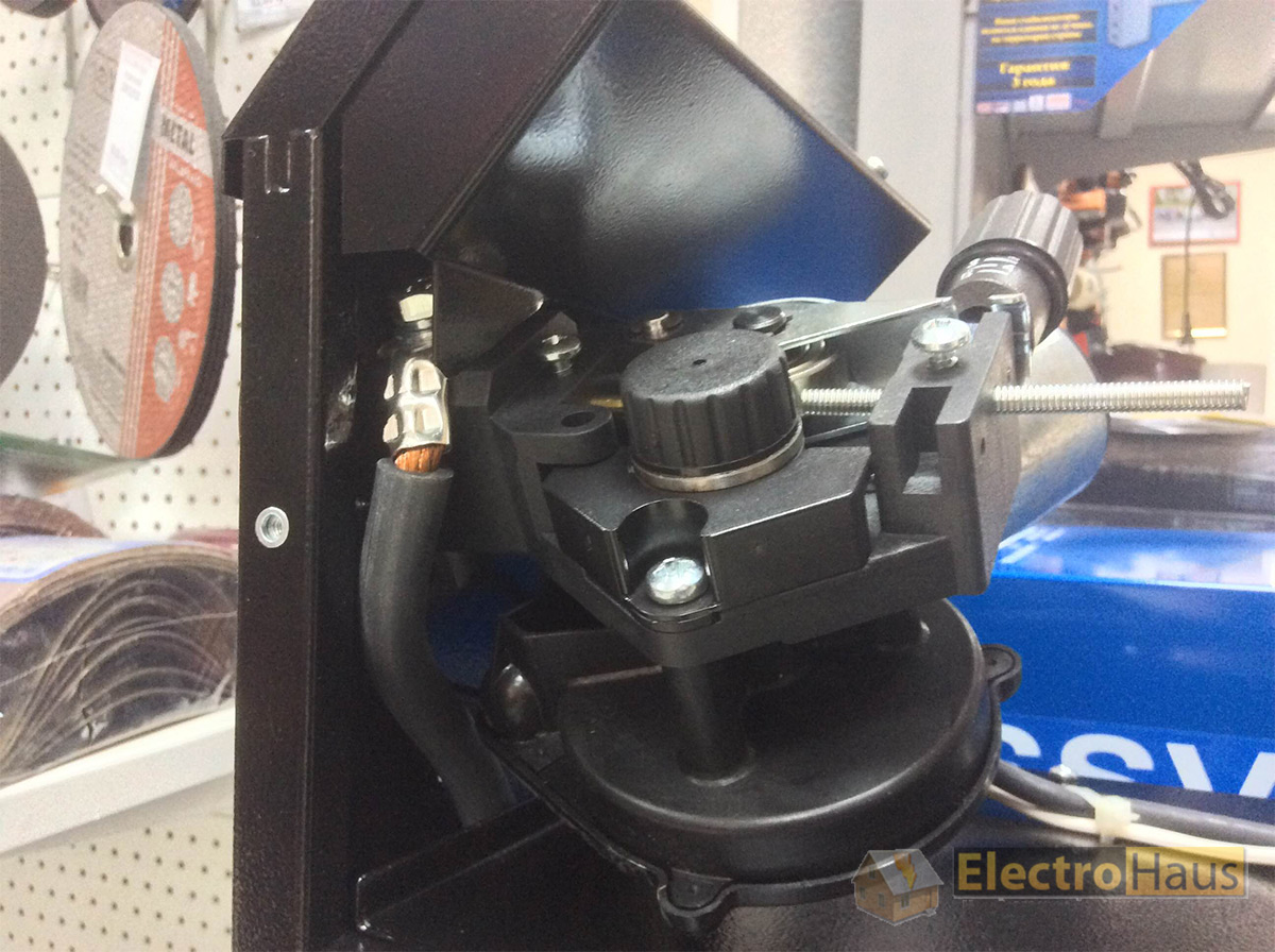

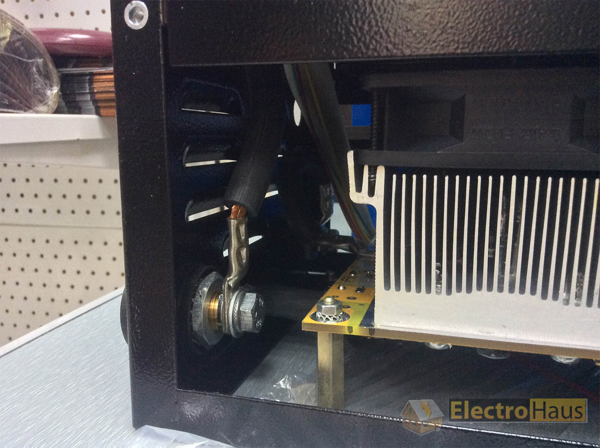

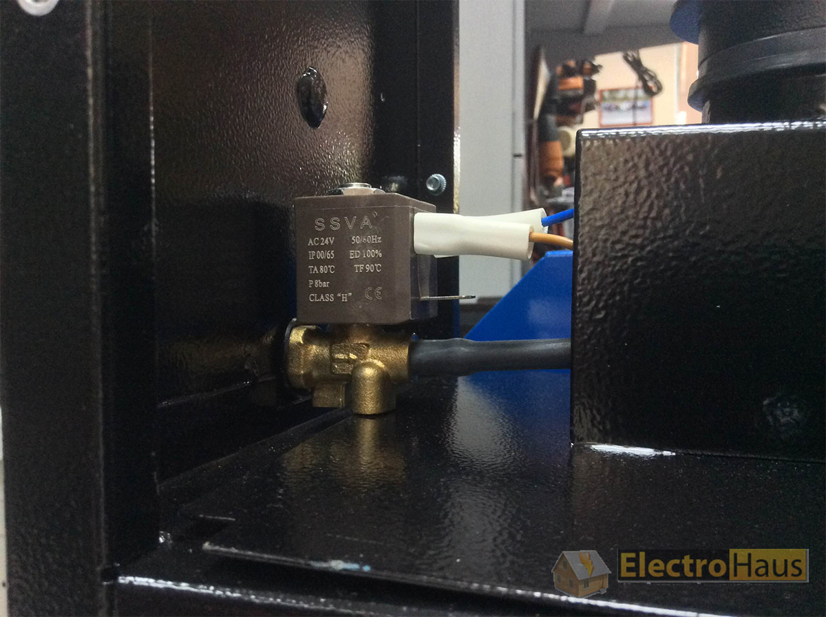

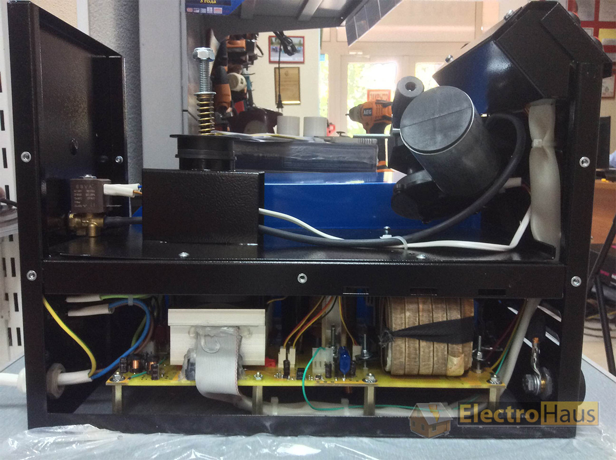

    Простите, что так внезапно врываюсь в этот диалог
    Но я по делу! На днях вскрывали полуавтомат SSVA 180 P, результаты вскрытия на фото (возможно поможет кому-нибудь при выборе п/а):

    Нет, это разные вещи ,наклон ВАХ это зависимость между током и напряжением , внешняя ВАХ (на дуге) бывает падающая (крутопадающая, пологопадающая), или жёсткая ,штыковая. Для разных видов сварки используется та или иная ВАХ (если вкратце то для ММА-падающая , для МИГ/МАГ -жёсткая). А регулировка индуктивности связана со скоростью нарастания тока , при МИГ/МАГ сварке позволяет управлять пинч эффектом ,подобрать оптимальный режим с минимальным разбрызгиванием на разных газах (СО2, смеси Ar/CO2, Ar/CO2/O2). По поводу сварки алюминия П/А могу сказать только так: может быть перечисленные П/А и варят алюминий чуть лучше чем обычные без пульса , но так, к сведению , ещё при курсе доллара 8 даже китайский П/А с синергетикой ,который хорошо варил алюминий ,был хорошо заточен под это , стоил от 15000-20000 гр.!
