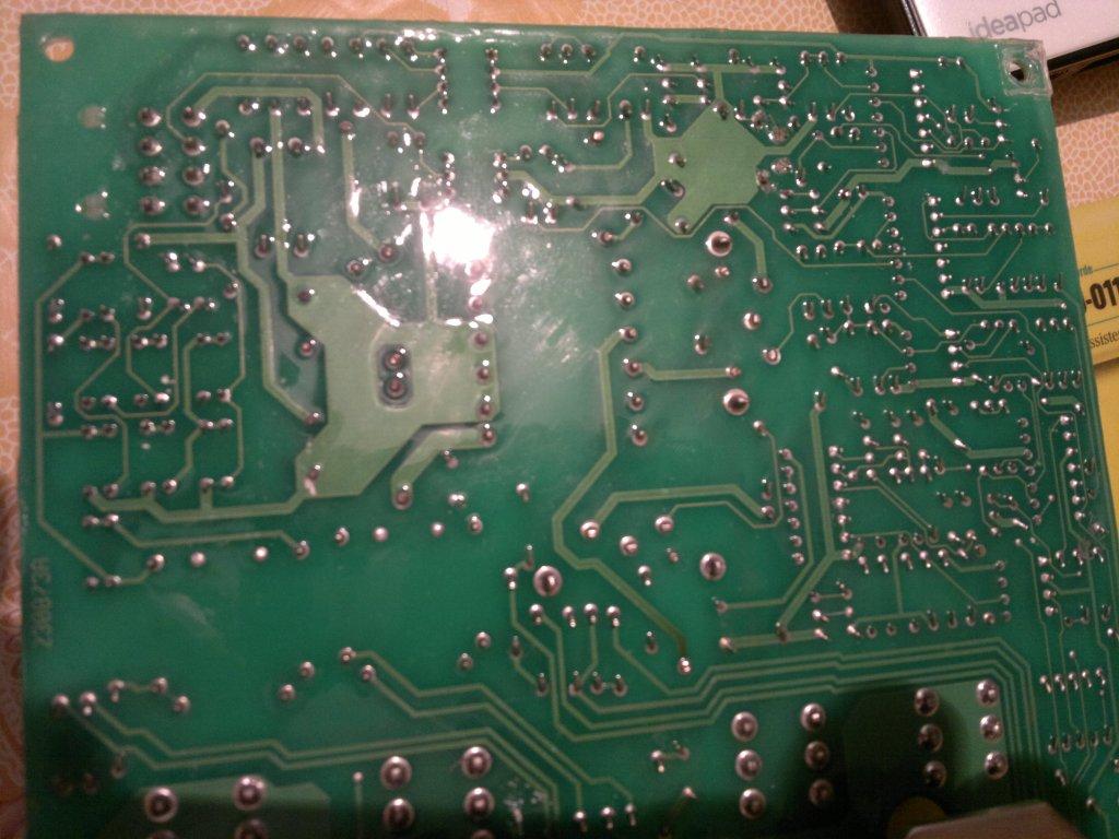

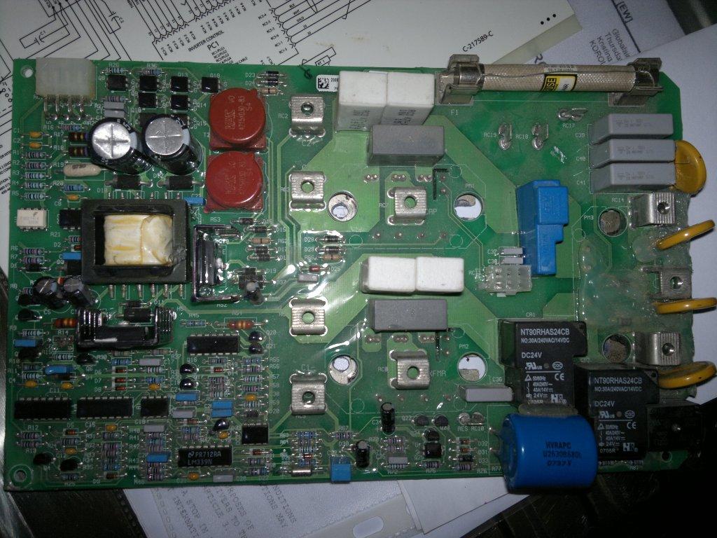

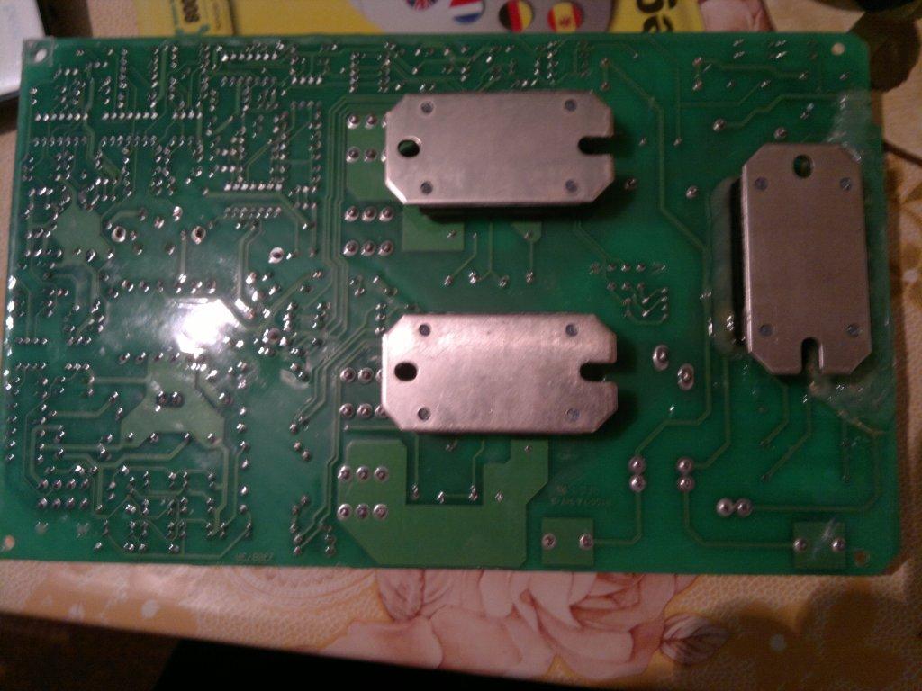

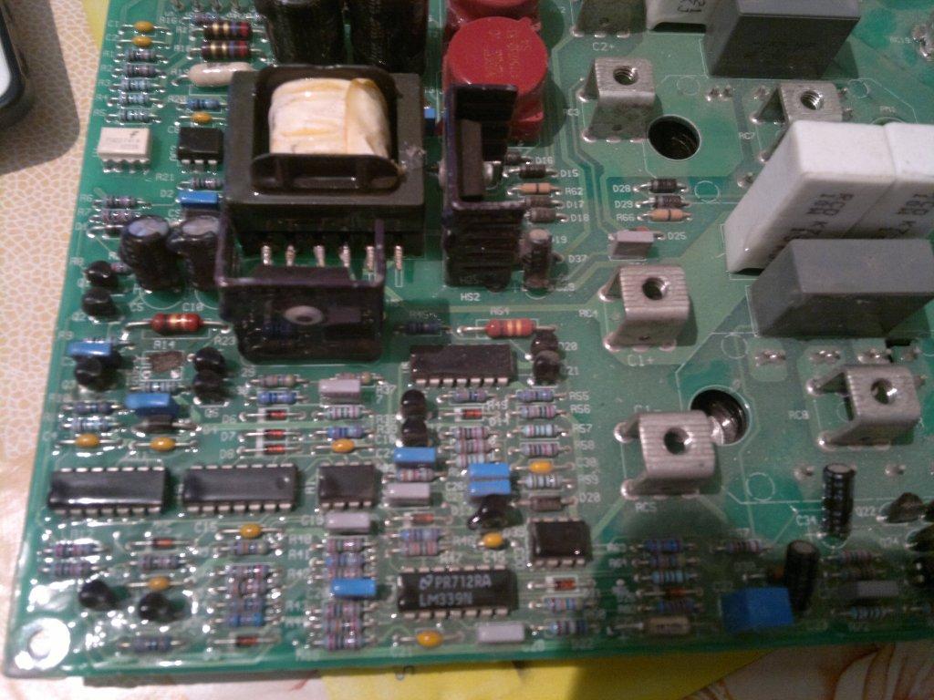

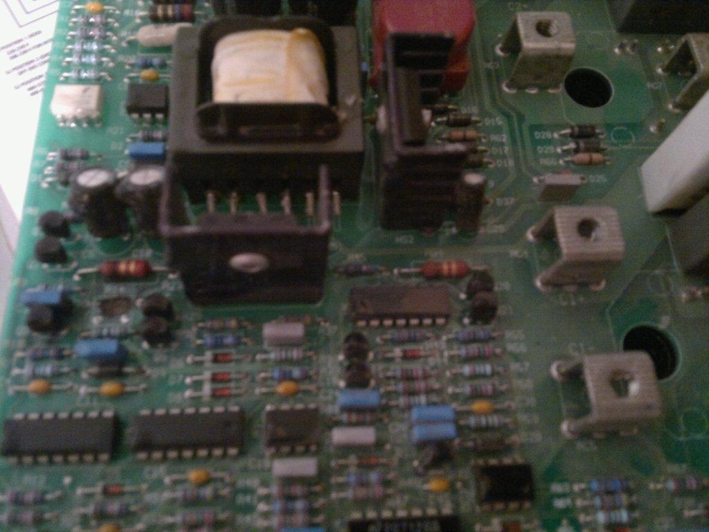

    Купил сварочный инвертор Miller, правда старенький, через какое то время отказал и не включается, отвинтил крышку и обнаружил сгоревший резистор R-14 на плате, какие параметры не знаю( может управляющий транзистор еще пробило) .Помогите найти схему для Miller CST-280 !!!
    25.07.2013
    Нижний Новгород
    72
    Схему Вы вряд ли найдёте. Как то ремонтил ихние 200 аргонки. Посмотрите рядомстоящие с импульсным трансформатором диоды. Бывало пробивались. Потому питания на аппарат не шло.
    А лучше бы Вы фотку аппарата и этого места выложили.

    Спасибо конечно за Русскую версию, у меня Английская есть, но схема не раскрытая, если есть принципиальная буду очень признателен !!!
  9. #6
    08.11.2013
    Уральск
    Прозвонил входные диоды, все целые и без утечки, решил проверить 2 транзистора управления трансформатором и 1 из них G4PH50UD пробитый и резистор на его управление как раз тот самый который сгорел, транзистор найду, есть в продаже а вот схему бы управления кто может скинет !!!!
  10. #7
    25.07.2013
    Нижний Новгород
    72
    Если резистор стоит в затворе, то в районе 5-10 Ом был. Так что меняйте транзистор и резюк, посмотрите ещё в коллектор-эмиттерной цепи тестером и через лампочку запускайте. У Вас похоже импульсный блок питания навернулся.
