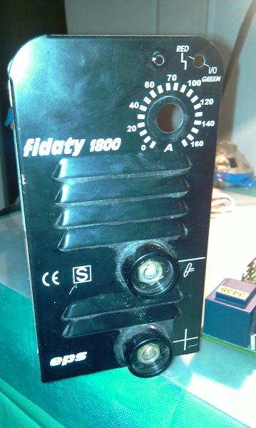

    Ищу схему для fidaty 1800 згарела lm324

    я, к сожалению, плату не узнаю, но, похоже, что вам придется всю первичку менять.
    просто проверяйте все компоненты от входа и дальше, вылетевшие или с неправильными характеристиками меняйте.

    спасибо но сгорел просто выгорел транзистор в плате управления не прочитать марку
    попробуйте поискать похожие схемы, во многих китайских инверторах используется этот операционник и UC3845.
    посмотрите, как подключен транзистор - в управлении в большинстве случаев его можно заменить любым доступным транзистором того же типа.
    но если на вход попало 380 и там стоит (как видно на ваше фотографии) обыкновенный низкочастотный трансформатор в питании управления, то вряд ли сгорел только операционник и транзистор (а если так - то вам повезло )
    P.S. я сейчас только обнаружил, что смешал в уме ваше сообщение с соседним, это там про 380 написано...

    с сгоревшего транзистора выходит на Терморезистор
    мало информации... попробуйте восстановить (нарисовать) эту часть схемы.
    по идее там контроль температуры организован на одном из 4-х операционных усилителей, входящих в LM324, который работает в режиме компаратора.
    транзистор может использоваться для задания определенного тока через термистор.

    а чем можно заменить l5991ad я так понимаю микросхема драйвера
