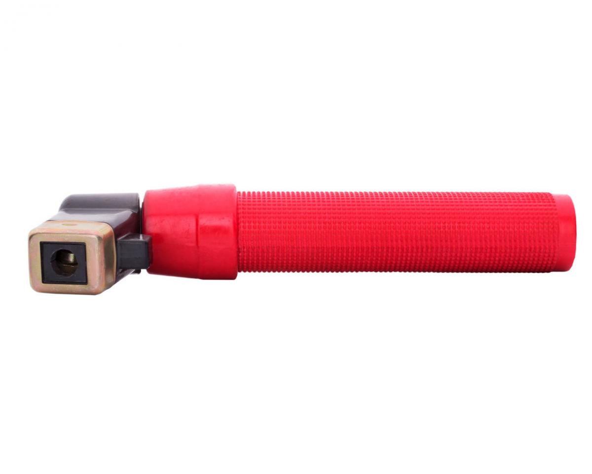

    Все эти винтовые держаки "на высоте" станут "точкой" в вашей работе. Если электрод залипает, то его надо быстро сорвать с держака - с крокодилом это можно за мгновенье сделать, если електрод уже израсходовался, то "на высоте" крокодилом можно одной рукой и перезарядиться.
    А в сфере винтовых держаков есть старый добрый "дожигатель огрызков":

    у него даже есть "крючок" для вешанья, и форма более удобная для точной манипуляции электродом.
    Только надо брать такой у которо есть "V"-образная канавка в нижней челюсти (ну или самому сделать, только неглубокую):

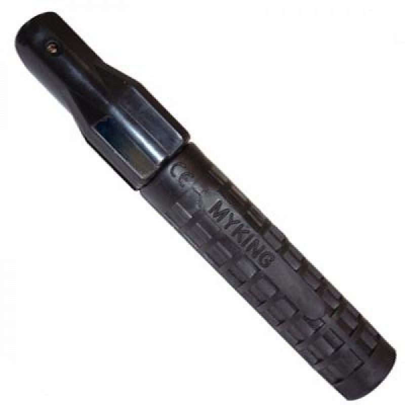

    PS: а "Eco Handy" в оригинале был "MYKING"

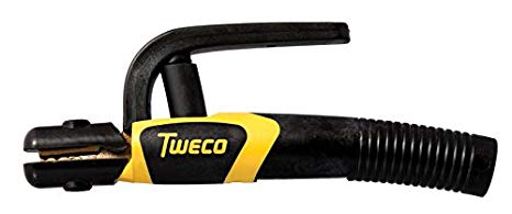

    Ладно, для расширения кругозора рассмотрим последний американский держак фирмы Tweco (ESAB-group или по русски - американская торговая марка в коллекции ESAB)
    модель Tweco которая мне приглянулась в послендее время- "Twecotong T316"

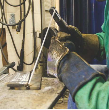

    В последней модификации у держака новая модная цельная рукоятка, в цветах ESAB, у рукоятки изогнутая нижняя часть для ее более удобного и естественного хвата например при сварке длинных швов в нижнем положении.
    Рычаг заметно отступает от рукоятки - это позволяет лучше ухватиться в верхней части рукоятки (большой палец под рычагом) для более точных манипуляций.
    Также достаточно большой отступ позволяет удобнее ухватиться при "обратном хвате" держака - это когда рычаг как крюк проходит между большим и указательным пальцем по тыльной стороне ладони. Электрод при этом сгибается у "челюсти" под 90° и потом его можно выставить под любым удобным углом наклона.
Название: 6g Weld Test -.jpg
    При таком хвате пальцы разгружаются от веса держака и кабеля, что позволяет легко и просто манипулировать электродом да еще и в наиболее удобном положении, что достаточно хорошо компенсирует некоторую "шаткость" крепления электрода в вертикальной плоскости.

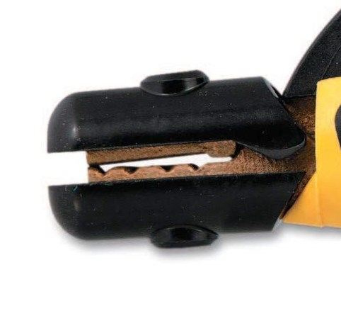

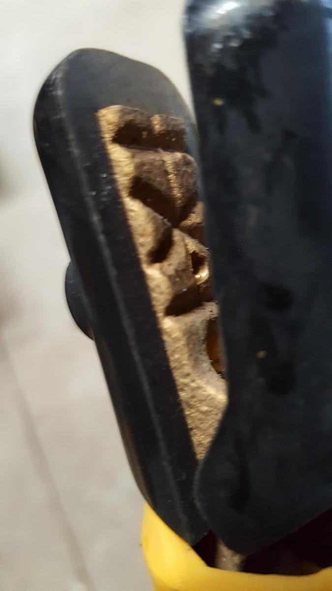

    Расположение канавок в "челюсти", как говорят китайцы "американского типа" - две наклонные канавки расположены под меньшим углом (около 35°), чем у "немецкого типа" (45°), но из-за этого перпендикулярные канавки пришлось делать рядом с наклонными, а не все в одной "розочке" как у немцев
Название: Tweco Tong T316MC jaw.jpg
    Меньший наклон по моему более удобный в обычном пользовании, кроме разве что при сварке потолочных швов...
    Перпендикулярные канавки - нижняя по идее только для толстых электродов, а верхняя для любых.

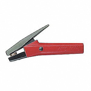

    Как эконом вариант попрактиковать "обратный хват" или "гнутую рукоятку" подойдет и Binzel-евский DE-2300, если ему "согнуть" голову - винт крепления кабельного наконечника прикрутить с обратной стороны латунной пластины, и винт крепления рукоятки взять подлиннее и доработать напильником, чтобы получилось что-то похожее на держаки-строгачи Arcair (тоже ESAB-group) ("обратный хват" в крагах вообще идеальный получается).
