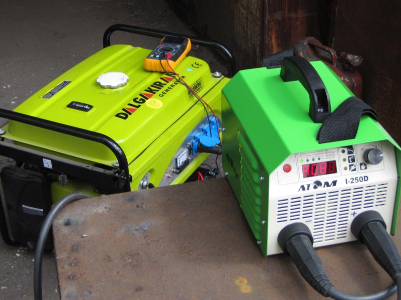

    это был DALGAKIRAN DJ 5500 BG с максимальной мощностью 5.5 кВА.
    Атом I-250D особенно хорошо варит от генератора в частности потому, что у него на входе установлено шесть (!) конденсаторов.
    это позволяет обеспечивать намного более стабильный выходной ток даже при работе от таких нестабильных источников как генераторы.

    Генератор 5,5кВА!?! Думал для нормальной сварки генератор должен быть хотя бы 9кВА… А можно ли варить от генератора ещё меньшей мощности, на меньшем токе?
    да, конечно, тут никаких чудес нет, требуемая мощность генератора зависит от выбранного сварочного тока.
    примерно оценить мощность можно так:
    1. мы знаем требуемый сварочный ток I (например 70 ампер)
    2. определяем напряжение дуги U = 20 + I * 0.04 (20 + 70 * 0.04 = 22.8 вольта)
    3. вычисляем мощность, которая будет выделяться в дуге P = U * I (70 ампер * 22.8 вольта = 1596 ватта ≈ 1.6 киловатт)
    4. учитываем КПД инвертора k = примерно 85-90% (1.6 кВт / 0.85 ≈ 1.9 кВт)
    5. учитываем коэффициент мощности cos φ = примерно 0.7 (1.9 кВт / 0.7 ≈ 2.7 киловольт-ампер)
    получается, что для стабильной сварки при токе 70 ампер нужен генератор мощностью 3 кВА.
    Последний раз редактировалось svarschik; 05.08.2013 в 23:25.
