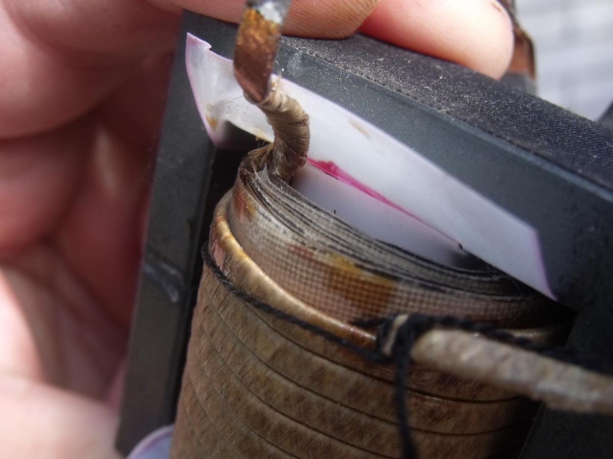

    в трансе обмотки коротили. при монтаже транса в плату ввод первичной обмотки был с одной стороны сделан так скажем, неаккуратно и без большого ума (на фото уже отогнул) и прижимался к торцу оголенной вторичной в виде тонкой медной пластины примерно 0,5мм. транс вибрирует при работе, обмотки вообще болтались свободно, оно и перетерло. Разделил слюдой, залил лаком, раскрепил фторопластовой прокладкой чтобы не болталось так. Сам аппарат неплохой, но сборка нашими людьми.
    разбирался когда узо должно было сработать, нашлась только одна толковая ссылка по теме (https://mastergrad.com/forums/t30578...lnogo-mostika/), в общем после выпрямительного моста узо БУДЕТ срабатывать, что и происходило. Не будет срабатывать после гальванической развязки. Здесь же вторичка коротила на первичку.
    звонил на элсву, работают, паяют, продают.
    граждане, ставьте на вводе узо. Это недорого, хорошо и полезно. Просто так исправное узо не срабатывает.Нажмите на изображение для увеличения
