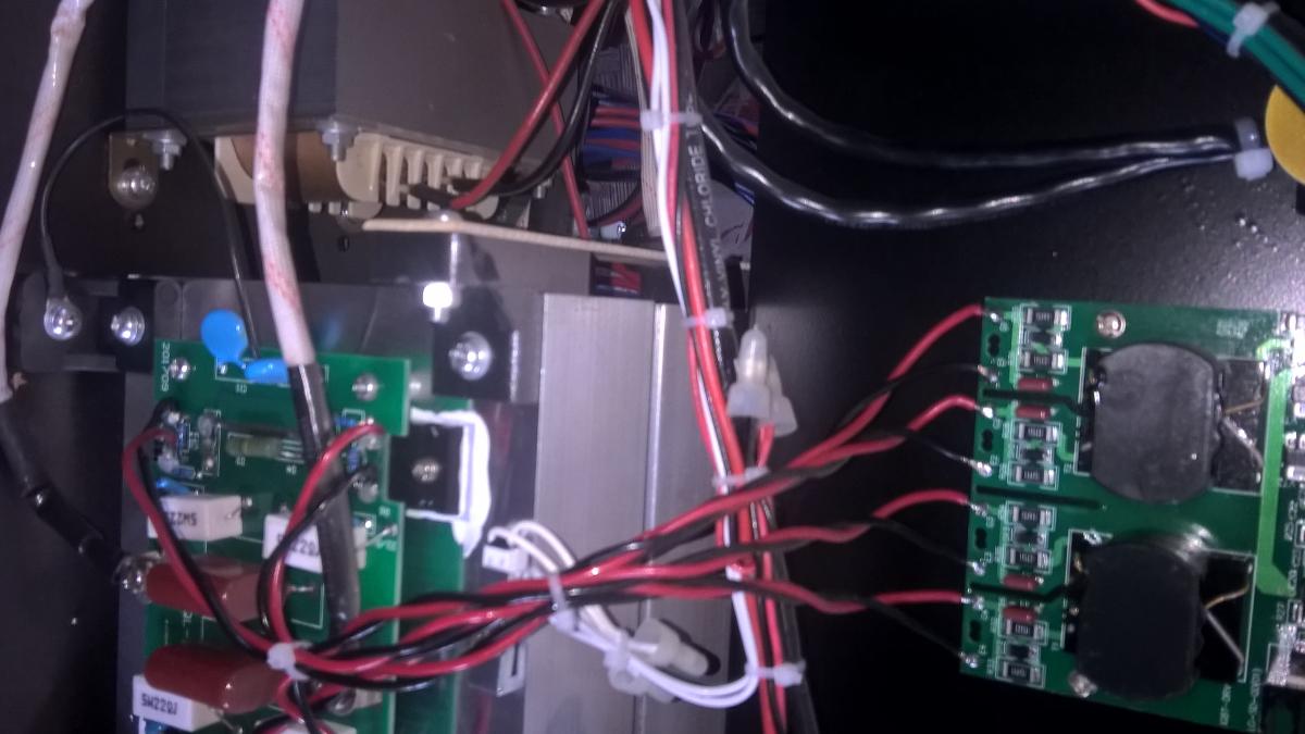

    Каким образом монтажные провода влияют на работоспособность и на качество сварочного шва, что, собственно и нужно от аппарата?
    Вы же, думаю, должны знать, что большинство аппаратов имеют шлейфы и даже, какой кошмар, просто впаянные провода. Вот, как пример, полуавтомат Jasic стоимостью порядка 30 тыс.Нажмите на изображение для увеличения

    Какой кошмар - полуавтомат Jasic
    Вложение 11924
    Так это же выход с драйверов на выходной каскад. Малейшее пропадание контакта и будет БАХ.Правильно сделали что провода впаяли. А почему вы не показали остальной монтаж этого полуавтомата?

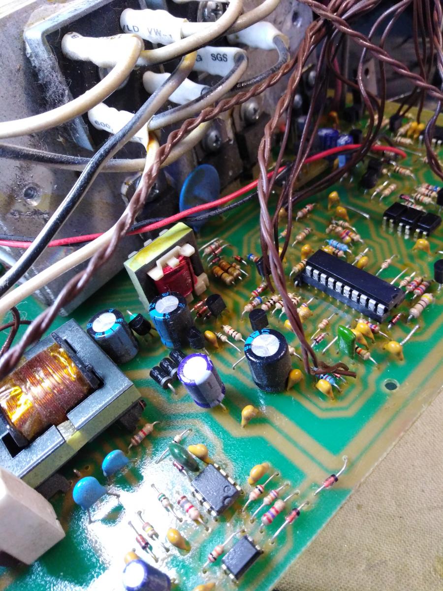

    А вот кошмар - полуавтомат
    Вложение 11925
    Радиатор из под топора
    Вложение 11926
    Вот плата
    Вложение 11927
    Вот жгуты "плоские"
    Вложение 11928
    Вложение 11929

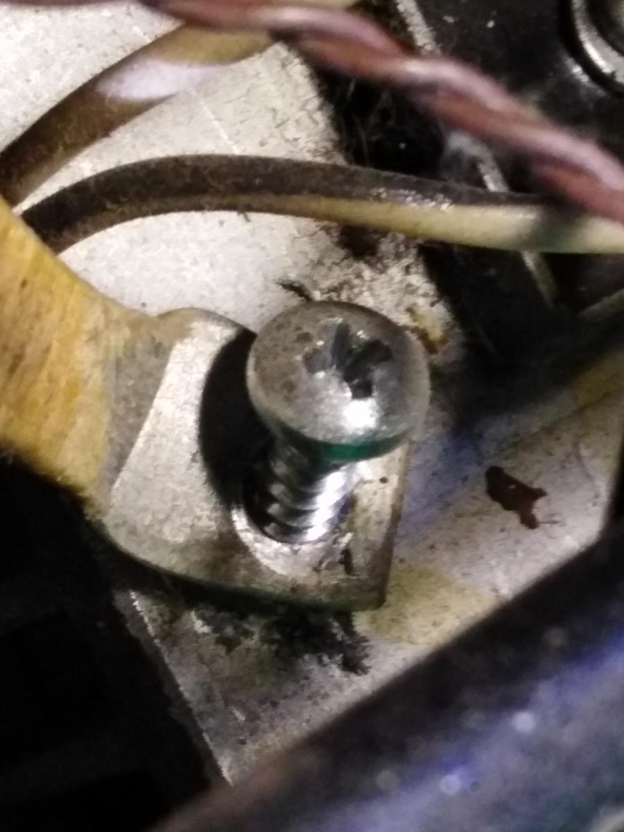

    Это крепление шины - как видно под шиной ну очень "хороший" контакт.

    И т.д. - Ведь на качество сварки это не влияет, тем более на скорость.
    Я уже не говорю о выпадающих клёпальных гайках при откручивании винтов - ну да конечно а с чего им держаться в шестигранных отверстиях.
    Так вот - при открытии любого аппарата впечатление о нём складывается в течении 5 секунд - моё впечатление было такое - фигасе наворотили.

    Спасибо, что указываете на наши недостатки. Многие из них уже устранены (аппарату на Вашем фото не менее шести лет). Все течет, все меняется и изменение конструкции затрагивает не только инверторы, но и полуавтоматы.
    Они и сейчас дорабатываются (ситуация с карантинами последний год чуть замедлила процесс, к сожалению).
