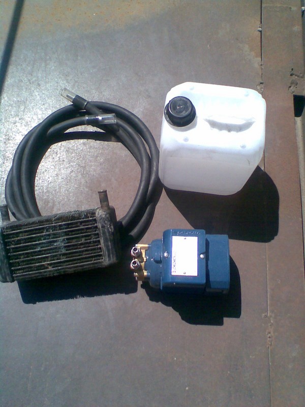

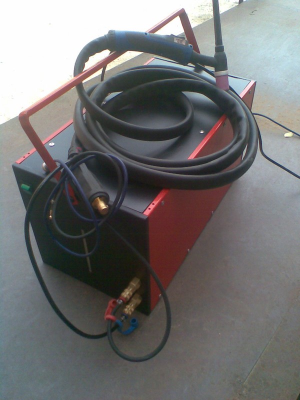

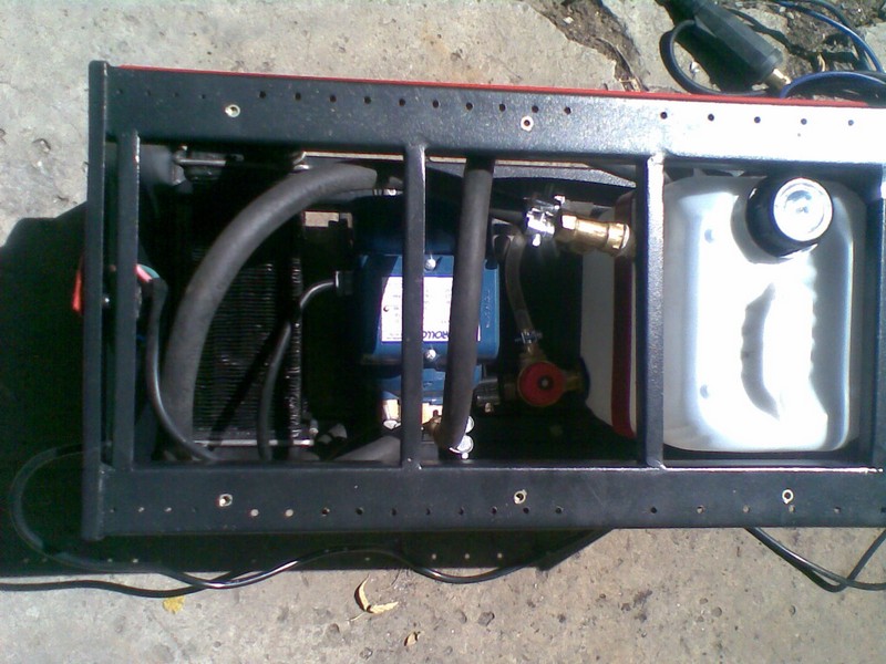

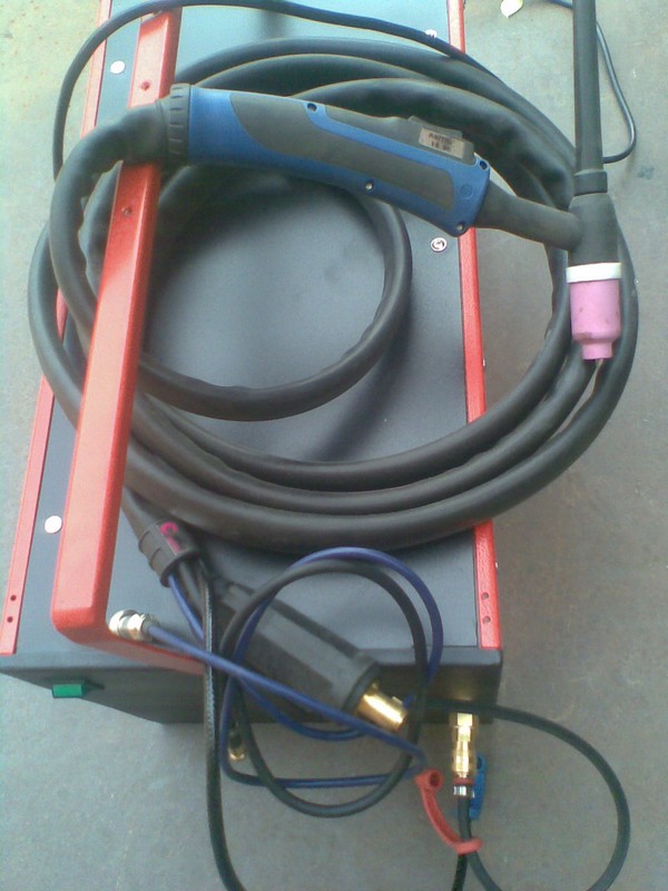

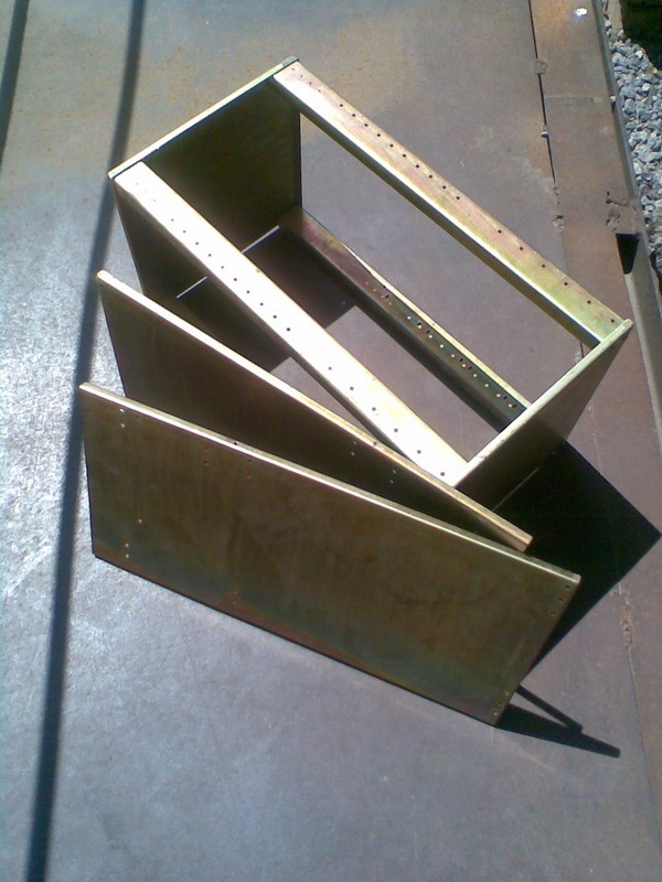

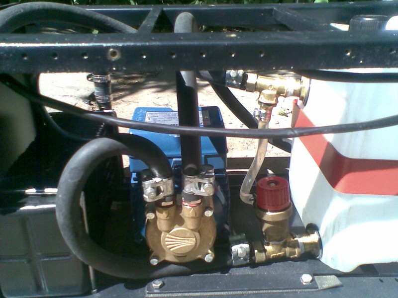

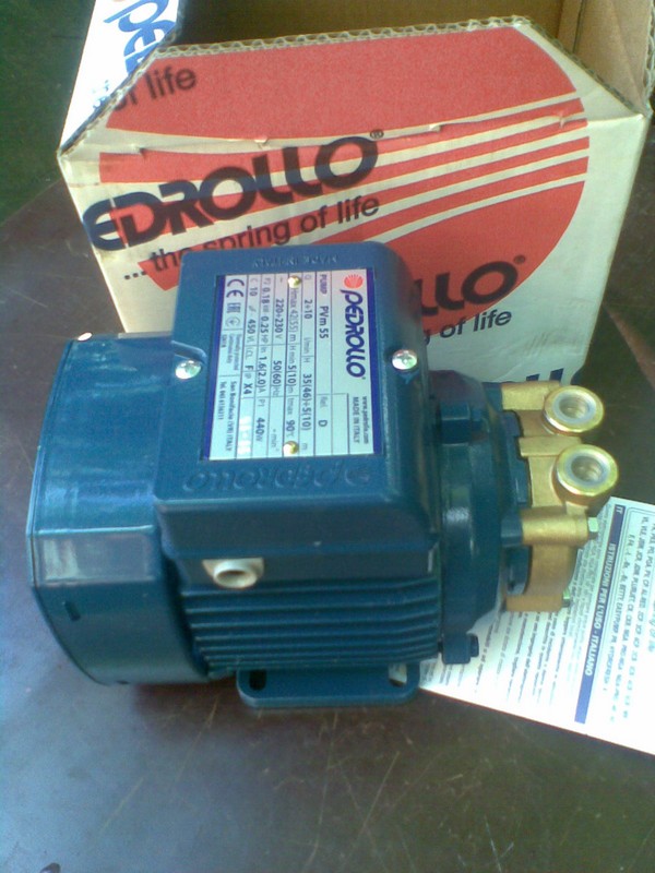

    Ви б краще середину блока показали з описом комплектуючих. Яку модель насоса використали в блоці ?
  12. #129
    А Вам перечень комплектующих в месте с инструкцией по сборке и местами где это купить? Это не для рекламы, просто высказал своё мнение, есть с чем сравнить. А насос - pedrollo pvm 55, если не ошибаюсь.
  13. #130
    10.06.2018
    Тернопіль
    361
    42

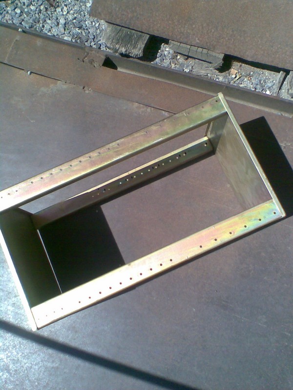

    Та, якщо ця інформація являється секретною, то і не варто. Просто по вашому посиланню видно фотографії. в фас, профіль, спереду, ззаді... і зовсім не видно середини. От в мене і виникла зацікавленість. Я свій блок охолодження робив сам і саме на згадуваному насосі. (По співвідношенню ціна — якість він, на мою думку являється найкращим. )
    Корпус виготовив з залишків ЧПКшної стійки, Радіатор взяв газоновський. Подарували, бо він трохи тік. Я його підпаяв і використав. Байонетні з'єднання замовляв через інтернет. Трубки купував на базарі. Рукав, як і писав вище також купив через інтернет за адекватні гроші. Все інше виготовляв сам.
