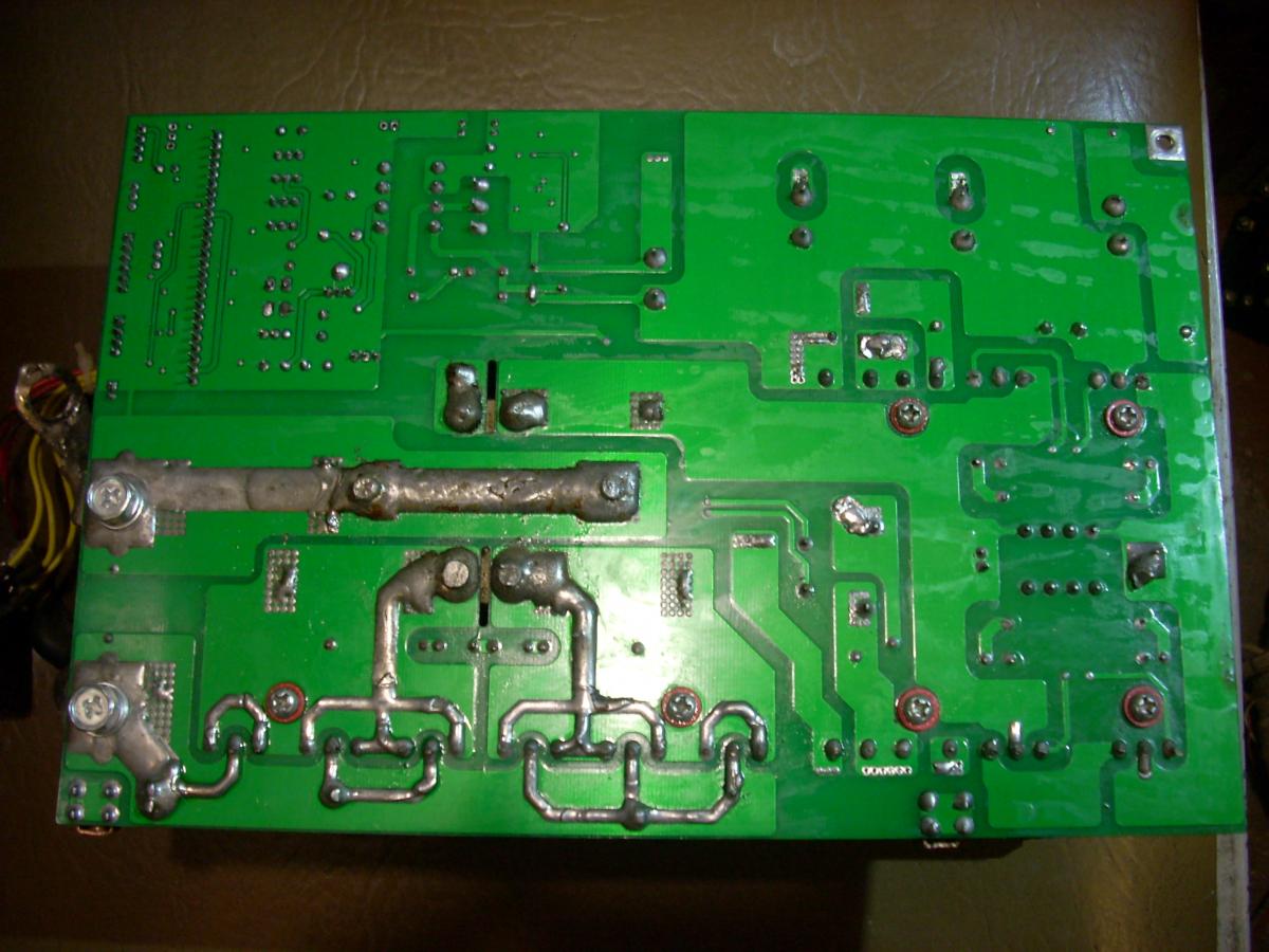

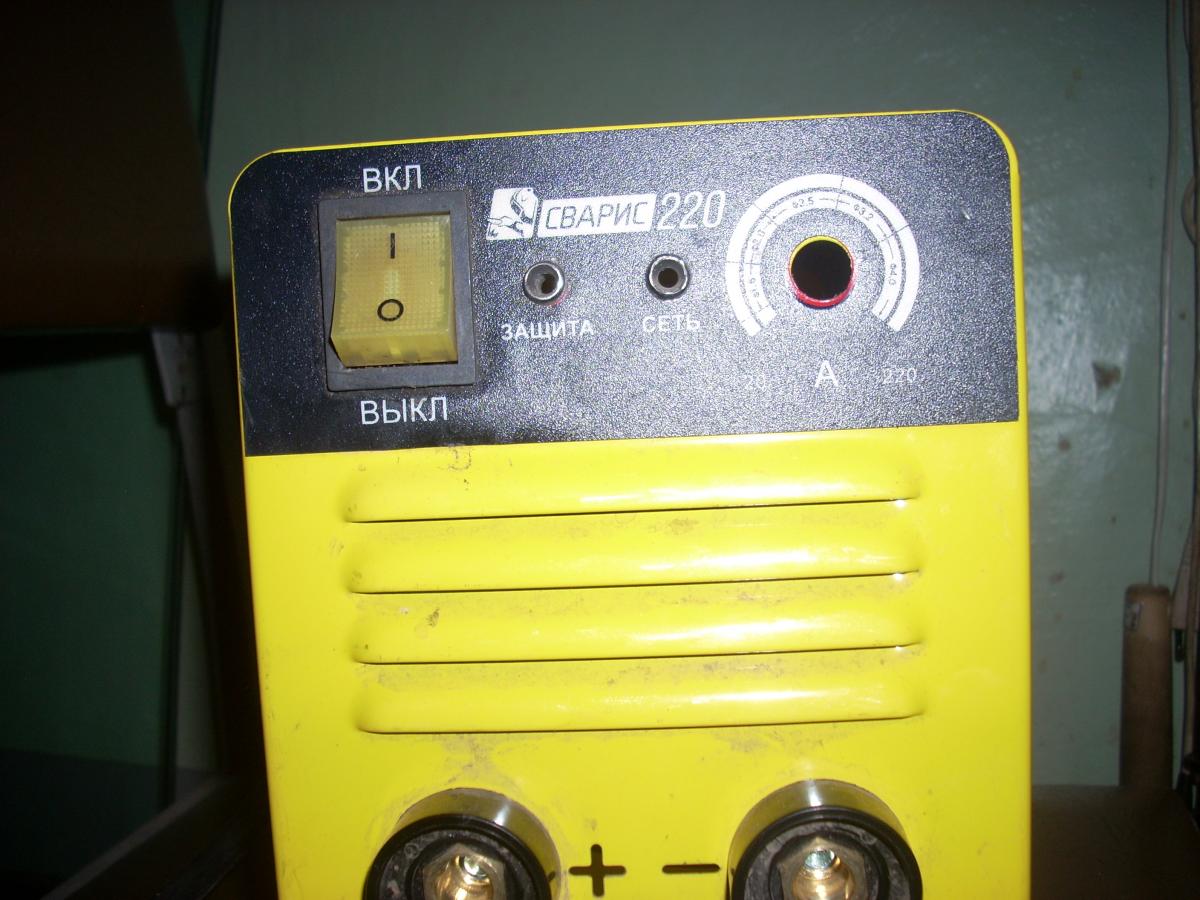

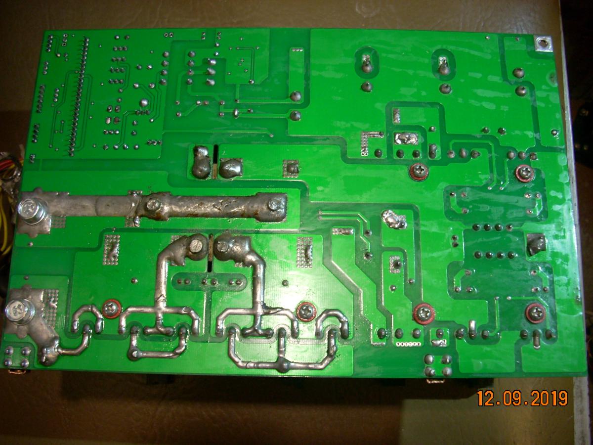

    Здравствуйте. Помогите найти схему Сварис 220.Нажмите на изображение для увеличения

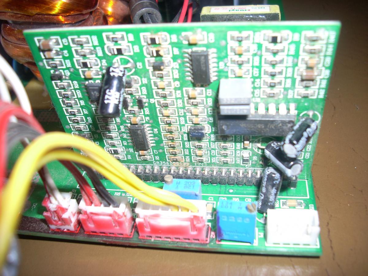

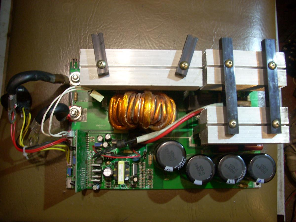

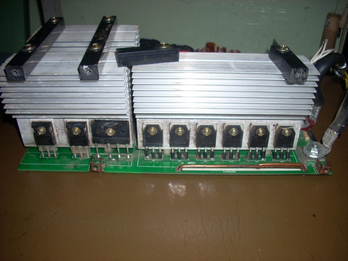

    Помогите со схемой Сварис 220. Нажмите на изображение для увеличения

    Нигде не могу найти даже похожую модель. Аппарат не запускается, на входных конденсаторах 250в, реле не срабатывает, блок питания не запускается, как то поциркивает, проверил практически все транзисторы и диоды, всё в порядке
    Последний раз редактировалось ДмИ; 22.09.2019 в 17:58.
  8. #417

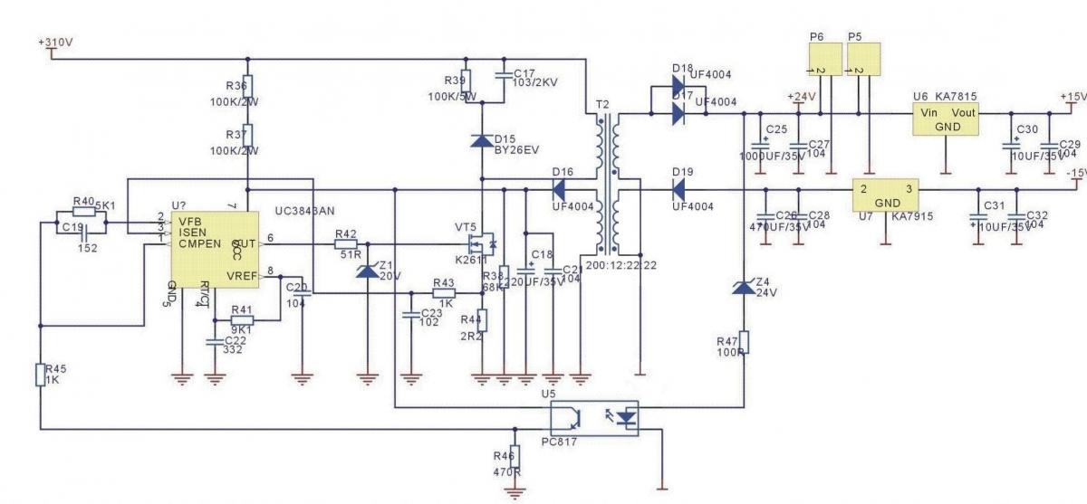

    Поциркивает БП значит перегруз во вторичке - возможно пробит диод по плюсу или минусу что идут на кренки. Вентилятор отключить. Ни где не могу найти даже похожую модель.- та не поверю. Схемы БП у всех или большинства сварочников одинаковые. Один в один схему не найдёте.
  9. #418
    19.09.2019
    Красноярск
    6
    Диоды целые, электролиты все в норме. Вентилятор отключил сразу, не помогло. Стоит 2 кренки на 15в, по плюсу и по минусу. Обе целые. И кренка на 5в, рабочая. В БП стоят 2 стабилитрона, чёрный пластиковый корпус,без маркировки, и не известно, что можно попробовать на замену. А изначально было так- аппарат работал, выключили и больше не запустился ни разу.

    На этой плате управления 25 ножек.

    дежурка типа такая
Название: Схема инвертора дежурка.jpg
