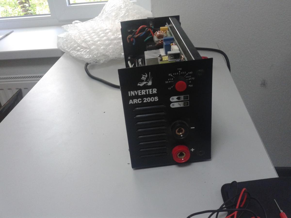

    помогите схемой,никак не могу найти,здесь в форума в разделе ремонт написал но только один человек попытался помочь но не то. аппарать кенде арс200 Оптодрайвера на А3120,силовые ключи -FGH40N60 - стоятНажмите на изображение для увеличения

ID:	2919 по два штуки в плече

    похожаhttp://dadanov.ru/wp-content/uploads...esanta-160.jpgв основном драйвера летят,или дежурка не запускается

    опишите состав дежурки.,на чем собрана

    uc3842bn mc33074ads

    Поміряйте напругу між 5 та 7 ножкую мікросхеми

    между ними 1.3v

    схема дежурки точно как в РЕСАНТА САИ 250ПН GP ТГР,случайно только что нашел на сайте http://diggerweb.ucoz.ru/load/svaroc...50_pn/3-1-0-20
