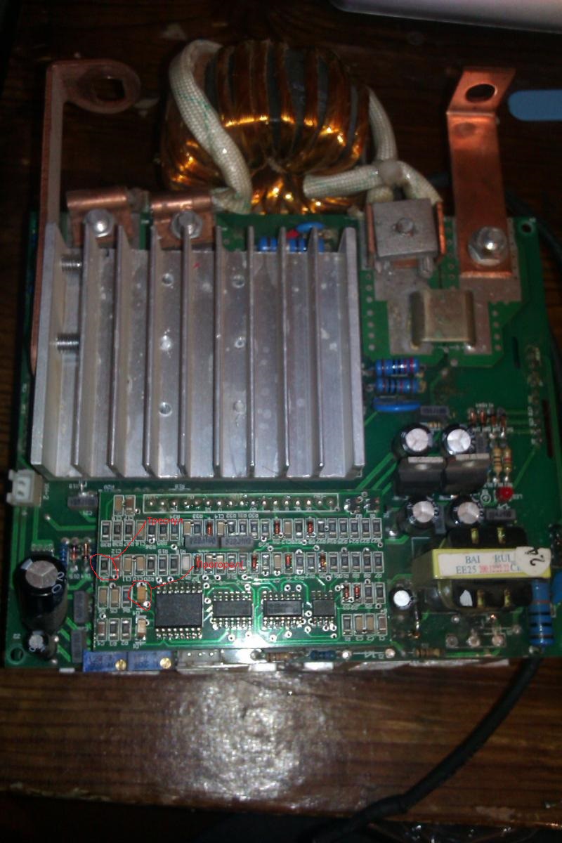

    упал Awelco mikro 164.
    Здравствуйте! Пришел на форум за помощью - сломался любимый сварочник Awelco mikro 164.
    Произошло следующее- варил себе,варил а во время отдыха решил спрыгнуть на пол (был уже тоключен от розетки). При последущем включении послышались щечки и сварочник был тут-же отключен. Вскрытие показало отвалившиеся две стойки-контакта от платы и сгоревшие smd резисторы. Сами силовые транзисторы выглядят целыми, даже пыль на них лежала ровным слоем)) На плате управления нашел только внешне подгоревшие резисторы RS1, RS2 - Тестером звонятся как целые.
    Возможно ли отделаться только заменой smd-шек и пайкой контактных стоек? Как проверить транзисторы? Сварочник другой взял,но этот дОрог как память. Фото прилагаю:
    Благодарю за оказание любой помощи! Паяльником пользоваться умею, осциллограф могу одолжить.

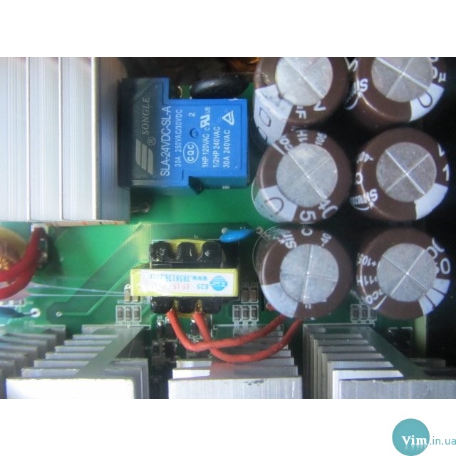

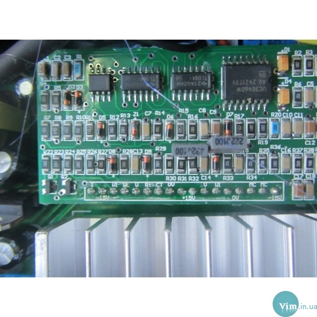

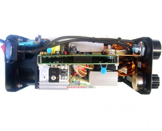

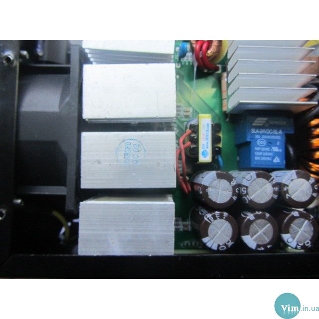

  9. #168
    20.06.2014
    18
    7
    Ситуация такая: Есть аппарат POCweld MMA-200. Осень/зиму пролежал. Сегодня решил поварить, сжег 1 электрод, выключил, пошел за следующим,вставил,включил.. . и все)приехали) Агрегат включается,реле срабатывает, вентилятор крутит - на выходе ничего нет) При выключении еще какое-то время вентилятор крутит, потом слышен треск в районе ПУ возле транса и только потом выключается. При вскрытии все силовой визуально целое, даже пыли нет) По сути пользовался им не долго, при покупке сжег с 10 -ок электродов 3-ки, все было гуд. Да и этот 1 электрод пошел норм...При более детальном осмотре ПУ был треснут SMD R21 (номинал бы теперь узнать,вроде 103 или 105) и диод D4 прогорелый сбоку,он такой же как D1. На ПУ где подписано +15 и -15 В так все и есть...На площадке треснувшего резюка тоже +15 В. На плате ниже есть светодиод красный, при включении не светится. Так и должно быть? Что посоветуете, где копать проверять дальше? Обидно,так был рад аппарату) Да и и по сути визуально с ним все в порядке)

  11. #169
    20.06.2014
    18
    7
    Вот тут отметил что визуально нашел (резистор и диод). Все остальное нет даже намеков на потеки/горелости.
  12. #170
    20.06.2014
    18
    7
    Решил проблему с помощью Semivosa (http://weld.in.ua/forum/showthread.p...-MMA-200/page4). Оказывается меня ввела в заблуждение надпись на плате китайцев,что там диод стоит. Оказывается конденсатор тантал. Заменил обычным электролитом и поменял сопротивление 10 Ом, все заработало)
