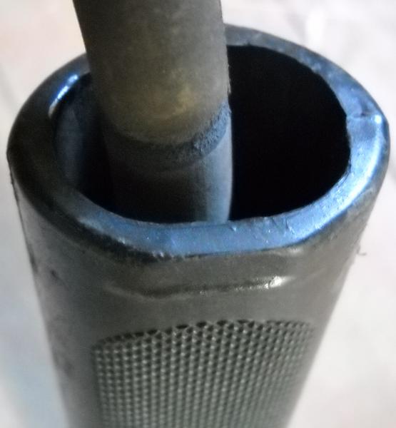

    Аппарат купил месяц назад. Модель ВД-180И. работой аппарата доволен. За это время было спалено около 6 кг электродов как лично мной (опыт сварки 10 электродов), так и моим тестем (сварщиком с 40 стажем). На днях варили при температуре в тени +35, электрод тройка. Аппарат ни разу не отключался Отзывы положительные. Имеются 2 пожелания.
    1.Увеличить длину кабелей хотябы на 1 метр.
    2. На кабеле держателя электродов предусмотреть защиту от протирания самого кабеля рукояткой. Данная протертость появилась за срок эксплуатации меньше месяца (см фото).Нажмите на изображение для увеличения

    Так изолента Вам в помощь!!!Изначально надо было уплотнить сварочный кабель в держаке.Или силикон или отрезок толстостенного резинового шланга забить(на клей).

    KKV-снемите заусенцы в нутри нижней части держателя! (я считаю что кабель должен свободно находится в рукоятке, что и предусмотрено
    производителем).
