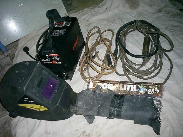

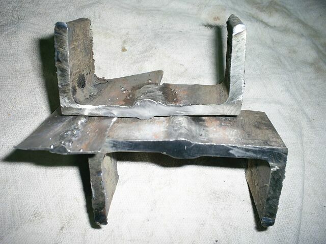

... после приобретения Днипра м мини 250 много людей спрашивают как и что... Технические стороны этого аппарата я уже описал, а теперь предоставлю результаты полученные при использовании оборудования на фото с участием электродов УОНИ неопределенного производителя ф3мм, ну и экологического монолита которые подвергались ночной сушке на батарее отопления. (так как на ютубе, в основном, рекламные фильмы не раскрывающие качества сварки, а красивый "валок" можно получить и с паршивого транса)
Вложение 1047 Вложение 1048 На втором снимке разрез двухсторонней сварки двух уголков током, прим 110а, и срез сварки двух пластинок кровельного железа электродами 2мм при токе прим 35а. Дроссель участия в показательной сварке участия не принимал. Хоть навыков сварки тонкого материала сваркой у меня нет, но тем не менее... Так что аппарат заслуживает внимания (соответствует деньгам). Вот бы еще оригинальную электросхему посмотреть
Красивые швы, хороший провар. А я столкнулся со следующей проблемой, после покупки этого аппарата - дугу аппарат не держит, не знаю, это дефект или особенности аппарата, но 3-ку УОНИ не могу зажечь до отметки 112 А, после сварка возможна только в нижнем положении, где-то до середины шкалы, но дугу начинает держать уже на таких токах, когда металл 3 мм варить почти невозможно, разве что короткими отрезками, т.к. идёт сильный перегрев и металл проваливается. На сплошном листе валик наплавить не проблема, но температура настолько высока, что на валике почти отсутствует шлаковая корка, шлак выгорает полностью, обнажая металл, в итоге металл горит и искрит, понятное дело, что вредных включений в нём очень много, длина сварочной ванны превышает 10 мм. Пробовал уменьшать ток - дуга гаснет, или просто медленно плавится электрод, при том сильно нагревается по всей длине, капля не отрывается, а закорачивает дугу и электрод прилипает по всему сечению. Оторвать невозможно, только переламывать, как следствие - 2 см обмазки отлетает сразу. Вертикальный шов возможен только на таких токах, когда металл не держится в ванне вообще, он просто соплями стекает и застывает на пару сантиметров ниже, пробовал вести быстрее - непровар, подрезы и опять же - то, что успело расплавиться, расплавляется так быстро и сильно ,что попросту вытекает наружу. Да, аппарат по части перегрева вынослив, резал 4-й без устали, но варить им у меня не получилось. Долго сомневался в себе, подозревая родственность коней из которых произрастают мои руки и ноги, но потом провёл эксперимент, поставил рядом 2 аппарата - Днепр и ССВА, и варил одними и теми же электродами даже кабели одни и те же подключал на оба аппарата, на одной и той же заготовке. ССВА спокойно держит дугу в диапазоне тока от 60А и выше, естественно обеспечивая разную скорость плавление и возможность управления сварочным током. Днепром же - всё те же сопли. На даче попытался заварить продольный разрез трубы 3 мм (электрод 3-ка УОНИ). Это удлинение дымоходной трубы, по-этому варить нужно было без обратного валика, чтобы трубу можно было одеть на другую трубу, опять же - на малых токах - сопли, дуга начинает гореть уже на тех токах, где невозможно заварить зазор в 2 мм (толщина пропила от отрезного диска УШМ)т.к. металл льётся как сумасшедший. Сильный перегрев основного металла (и это при обратной полярности!!!) и электрода. ССВАхой я вертикальным швом перекрывал зазор в 10 мм за один проход. Короче - убит целый день, куча электродов (половина из них попорчена в попытках оторвать после прилипания) ничего не сделано.
