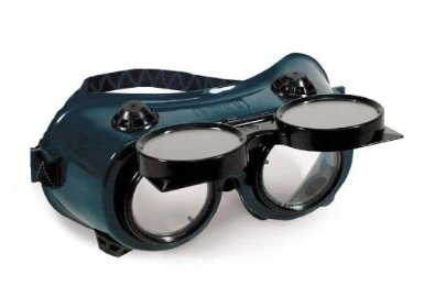

Как относитесь к маске в виде очков?
У меня есть такие.
Вложение 6205
Сегодня варил в них.
С Маской было как-то неудобно, а в этих можно варить и в очках (у меня +2), маска вообще на очки не давит и даже их не касается, очень удобно

Очки - ни в коем случае..... при длительной сварке получите "шикарный солнечный ожог" + прикипевшие окалины на лице. Без куртки, штанов и перчаток тоже варить не советую...

На счёт очков понятно. Буду использовать маску.
Очки видимо на случай, когда кто-то наблюдает со стороны, хотя что-то лёгкое можно сделать и для очков, типа маски Фантомаса - шапка из плотного материала с прорезью для глаз и очки.
Такая шапка защитит и лицо и волосы.
