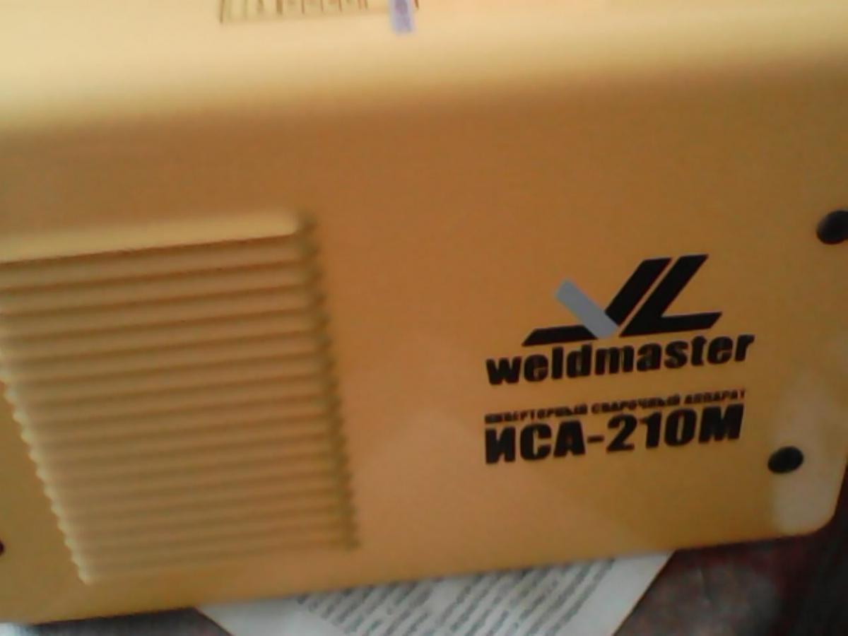

Микитович, в свою секту принимаешь?:D. Тоже себе вот миниатюрненький приобрёл Вложение 9906 , Вложение 9907.

Ну секта, в смысле "любителей таких "малышей", такой конструкции":-). Вскрывал заглядывал, но протянуть болты как то вылетело с головы, на другое смотрел. Опробовал и ток в дуге по амперметру. Интересно было откуда у этих аппаратов (а сейчас и у некоторых других двухтактников) такое высокое Uхх, по соотношению в трансе ни как не выходит..., но разглядывая схему этих аппаратиков кажется нашёл как этого добились, причём копеечными средствами.

Очень точно не скажу, т.к. там шкала 20 делений по 25А., но примерно 120-125А. на короткой дуге, в режиме КЗ 150А., антизалип отсутствует. Но что интересно, есть разница при сварке на одинаковом токе ,при всех равных условиях, на однотакте и двухтакте (попробовал сравнить), но пока говорить не буду , до проверки обоих по прибору.

Кто собирает эти ИСА - ??? Может в доке сказано?
Полагая что завод родной бренд все таки изготавливает качественнее чем ОЕМ-версии я себе брал именно Kende а не подобные.
Схема одинаковая, транзисторы те же (GW45HF60WD), диодов 6 шт. но не знаю какие (20А., или 30А.) , не охота разбирать весь аппарат чтобы посмотреть. Можно было бы поднакрутить, но останавливает мысль что там могут быть (а для 200-ки запросто) диоды 92-02, потому стрёмно, хотя и можно. Антизалипайку пробовал только на максимуме, не сработало, надо будет в следующий раз попробовать на меньших режимах (кто его знает, бывают ведь чудеса:-)), может ещё роль играть длина кабеля (+3м к родным), смотря как оно настроено там (хотя вряд ли). Проверка была простой : на максимальном токе со старту залепил электрод, ток прыгнул до 150А., я подождал, не падает, электрод начал калиться. Но а шпарит аппарат нормально, для дома по мелочи с головой хватит, брался для удобства транспортировки, если куда сходить по мелочи подварить.

Давайте попробуем разобраться, по пунктам.
1. Единственным официальным изготовителем аппаратов с такой компоновкой и схемой я нашел только завод Kende в Китае. Это же указано и в паспорте.
Теххарактеристики этого девайса - я давал ссылку.
"РосВелд", "Калибр...205" и много прочих своих изготовителей скрывают.
2. Выходные диоды:
- "Калибр...205" по схеме стоит 4 шт MUR-3020; (итого ток до 120А);
- " Kende MMA-250" и "Kende MMA-200" - 6 шт (ток- ???).
- ИСА-210М - 6 шт ??? (ток = )
3. Напряжение холостого хода - вроде все понятно.
4. Выходной ток.
У меня нет эквивалента нагрузки посему и не могу сам измерить. В СЦ Будпостача кстати его тоже нет, вернее не было когда обращался в 2014 году.
Шкала гаджета - 200А.
Выставляю по шкале: 2-ка - 60-70, 2,5 - 80-100, 3-ка - 100-130.
4-кой выставлял 160-200, рутиловой 3-кой прожигал отверстия в 8 мм металле - по шкале около 160-170.
5. Хотстарт, Антистик и Аркфорс - уже описывал.
