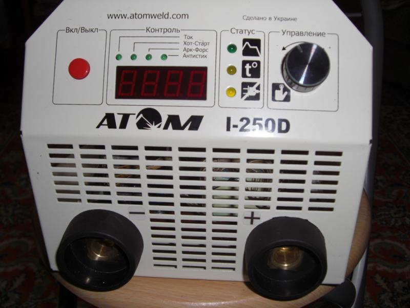

    Пишу первый отзыв о АТОМ И250Д!
    Вот мой аппарат, ждал его долго, но оно того стоило: Вложение 1696
    Очень понравился. Сразу оговорюсь, последний раз варил более 15 лет назад и то трансом, вот деталька, которую сегодня сварганил, варил просто так: Вложение 1697
    Я так вижу, что на днях куплю еще и 4мм. Вистек Е6031 и попытаюсь резать на моей бытовой сети... Аппарат действительно очень неплох...

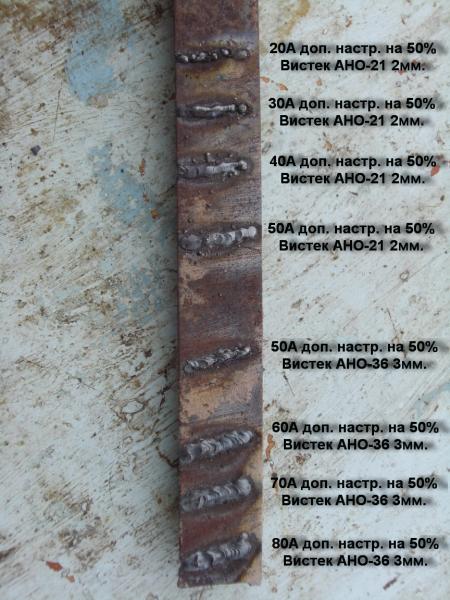

    Сегодня опять тестил аппарат и вот что получилось:
    1. Просадка в сети: почти не садит сеть, сам в шоке был. Есть видео, но выставлять нечего, жена стояла возле стабилизатора и снимала 1,5минуты, пока я електрод 3мм. спалил. Так вот до сварки ток на входе в стабилизатор был 243В, после начала сварки стал 234В., почти ничего как для просаженой сети. На выходе из стабилизатора одинаково 225В. так что по этому пункту зачет на все 100%;
    2. Сварка електродом Вистек АНО-21 2мм. - варил на разных режимах, начал из 20А при отключенных всех доп. настройках (включен только антистик), потом накидывал по 10А, вплоть до 60А. сварка понравилась. Потом снова на 20А только уже доп. настройки на 20-30% (ставил на глаз точно не помню, но до 50%) - стало варить лучше, чем пр отключенных доп. настройках, потом начал варить начиная от 20А при всех доп. настройках на 50% - понравилось больше всего...
    3. Все тоже самое, что и при пункте 2, только с електродом Вистек АНО-36 3мм. Этот електрод понравился больше всего (есть в наличии АНО-21 3мм. и Е6013 3,2мм.) шлак просто сам отлетал... електроду зачет. АНО-21 3мм, проигрывают конкретно АНО-36 3мм. при одинаковых токах сварки...
    4. Закончил свою первую работу дома: сварил лопату. Фотки не буду выставлять, поскольку сначала напартачил. Взял елктрод АНО-21 2мм. и начал варить и забыл, что доп. настройки на 50% и сразу дырка. Потом доп. настройки скинул до 0 и начал по-немнгу варить. Дырку заварил предварительно взяв прутик. Горка получилась, но на первый раз сойдет...
    Вот фото из коментами марок електрдов и токов. Прошу сильно не указывать на качество шва - 2 раз в жизни варил, хотя критику воспринимаю и приветсвую, учиться ж надо, швы делал на старом уголке 4мм. Нажмите на изображение для увеличения

    С каждым днем аппарат нравится все больше и больше...
