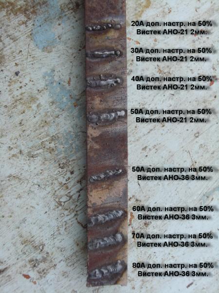

    2. Сварка електродом Вистек АНО-21 2мм. - варил на разных режимах, начал из 20А при отключенных всех доп. настройках (включен только антистик), потом накидывал по 10А, вплоть до 60А. сварка понравилась. Потом снова на 20А только уже доп. настройки на 20-30% (ставил на глаз точно не помню, но до 50%) - стало варить лучше, чем пр отключенных доп. настройках, потом начал варить начиная от 20А при всех доп. настройках на 50% - понравилось больше всего...
    3. Все тоже самое, что и при пункте 2, только с електродом Вистек АНО-36 3мм. Этот електрод понравился больше всего (есть в наличии АНО-21 3мм. и Е6013 3,2мм.) шлак просто сам отлетал... електроду зачет. АНО-21 3мм, проигрывают конкретно АНО-36 3мм. при одинаковых токах сварки...
    4. Закончил свою первую работу дома: сварил лопату. Фотки не буду выставлять, поскольку сначала напартачил. Взял елктрод АНО-21 2мм. и начал варить и забыл, что доп. настройки на 50% и сразу дырка. Потом доп. настройки скинул до 0 и начал по-немнгу варить. Дырку заварил предварительно взяв прутик. Горка получилась, но на первый раз сойдет...
    Вот фото из коментами марок електрдов и токов. Прошу сильно не указывать на качество шва - 2 раз в жизни варил, хотя критику воспринимаю и приветсвую, учиться ж надо, швы делал на старом уголке 4мм. Вложение 1704Вложение 1705

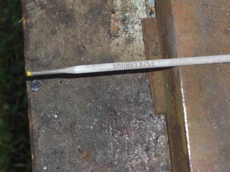

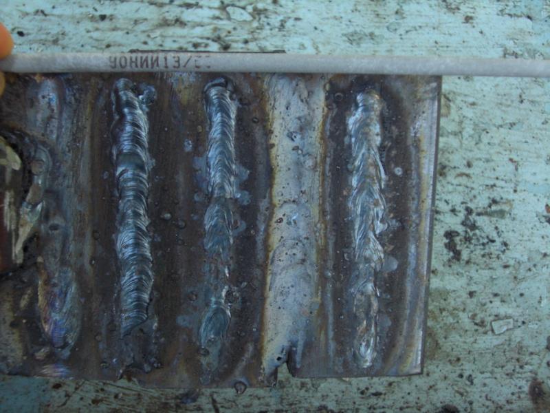

    Сегодня снова учился варить и испытывал свой АТОМ електродами УОНИ 13/55 3мм.
    С этими электродами вообще прикол вышел, я нигде в городе не нашел УОНИ 13/55 3мм. в пачке 1 кг., в Епицентре только 5кг Патона и 2,5кг. Монолит. Монолит что-то вообще не хотел брать и не взял там ничего. В магазина города не нашел УОНИ 13/55 в малых пачках... так прошло несколько часов. потом заехал на рынок и нашел точку, где продают УОНИ поштучно, правда сам продавец не знал чьи они, сказал, что из России, взял пару десятков на пробу, диаметром 3мм.: Нажмите на изображение для увеличения
Название: УОНИ 13 55.jpg

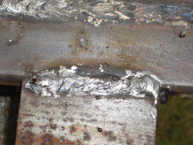

    Потом начал варить, не получалось вообще, на обратной полярности не хотел зажигаться и все, на прямой смог зажечь дугу, но была нестабильная... Поставил обратно обратную полярность и начал чиркать и играться с настройками аппарата, получилось зажечь дугу и в отрыв немного поварить... там ушло парочка электродов, электрод как-то специфически горит и запах не такой, как от тех электродов, которыми я варил ранее.
    Поигравшись немного с настройками все таки нашел возможность зажечь дугу и сбылось, начал варить... но дуга быстро гасла, а снова зажечь приставив электрод к еще не остывшей ванне не получалось, не хотел и все... Было такое, что один электрод горят нормально, а другой вообще не хотел зажигаться...
    Потом немного зачистил металл - и опа - смог зажечь дугу и варить... но снова не всеми электродами, всего УОНИ 13/55 спалил где-то 10 электродов, вот фото нескольких швов: Нажмите на изображение для увеличения
Название: уони 13_55.jpg
ID:	1716 Всюду ток был 80А, форсаж дуги на "0" хот старт на 30%
    Вывод по УОНИ - хотят ну очень чистого металла, а не всегда хочется его чистить и т.д. + надо много учиться + купить нормальные электроды, а не непонятно откуда. У меня они горели и на прямой и на обратной полярности...

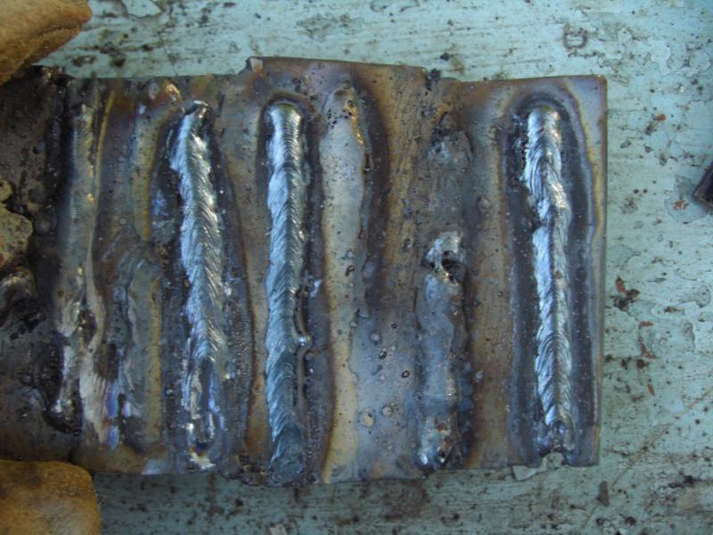

    Потом взял електрод Вистек Е6013 3,2мм. - после УОНИ, это вообще бомба, все горело прикольно и все видно было (я в маске СФ поставил С3, лучше видно стало куда тыкать електрод), вот фото швов Е6013 на 70А: Нажмите на изображение для увеличения
Название: Вістек Е6013.jpg

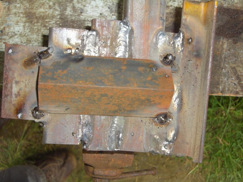

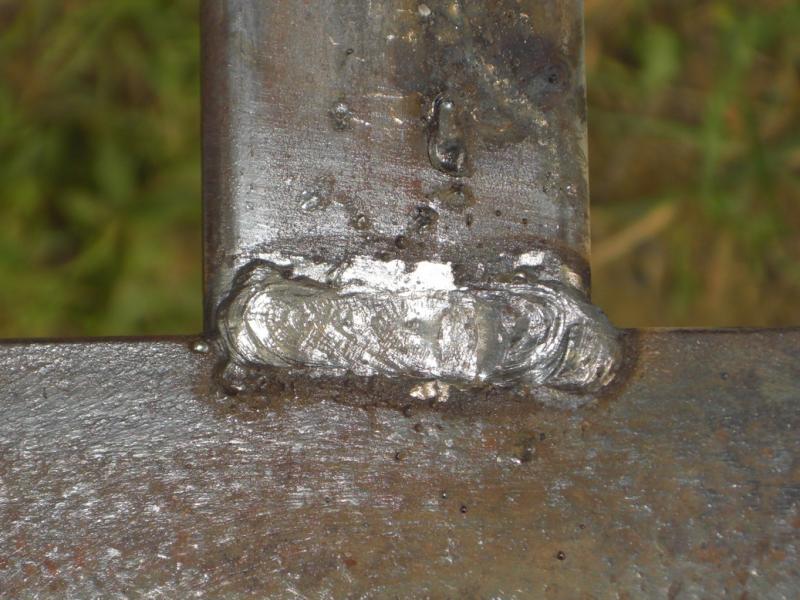

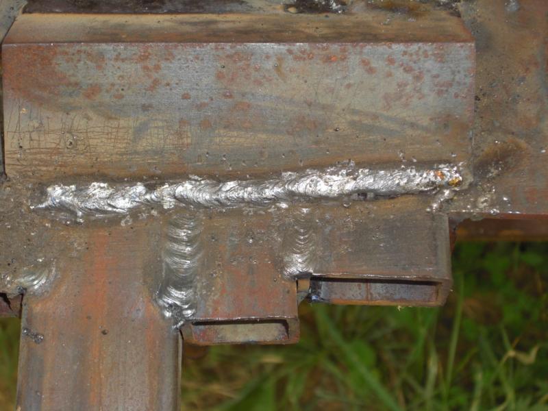

    Сегодня я игрался с аппаратом на куске трубы 40*20*2, предварителько их резрезал на куски и потом сваривал между собой: Нажмите на изображение для увеличения
ID:	1719 и еще: Нажмите на изображение для увеличения

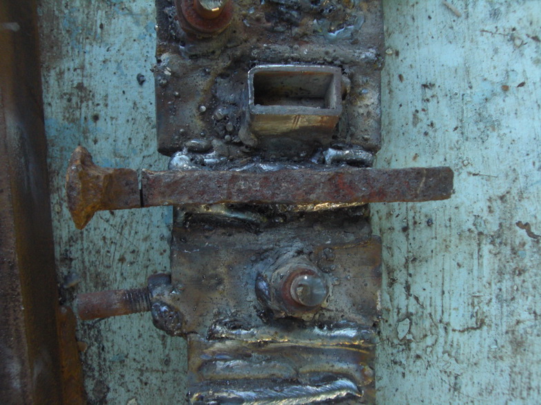

    продолжение:

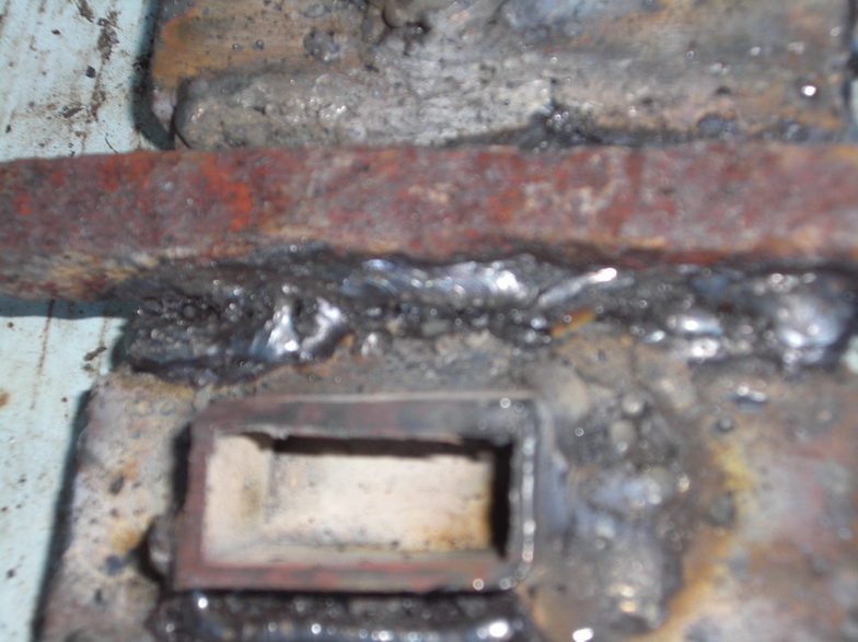

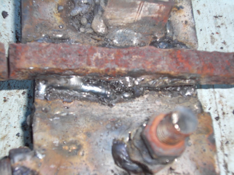

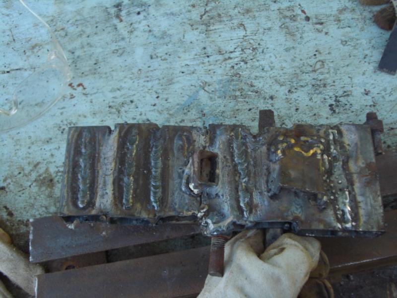

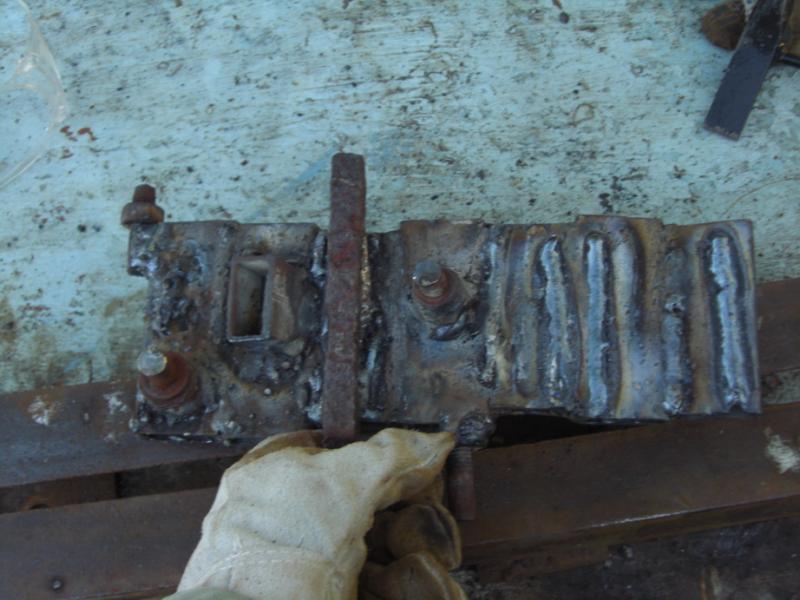

    Сегодня еще попытался сварить вместе очень старый ж/ж гвоздь и детальку с прошлого поста, вот что получилось: Нажмите на изображение для увеличения
ID:	1721, с одной стороны: Нажмите на изображение для увеличения
ID:	1722 и с другой стороны: Нажмите на изображение для увеличения
    Как видно с фото, мне еще учиться и учиться... но начала уже есть... я вел сварку от центра к краям, поскольку приваренные болты мешали нормально угол выбрать... пытался потом отбыть конструкцию - не получилось ничего... Варил эелетродами Вистек Е6013 3,2мм. на токе 80А, форсаж на "0", гарячий старт на 20%, антистик включен...
    Пока все...

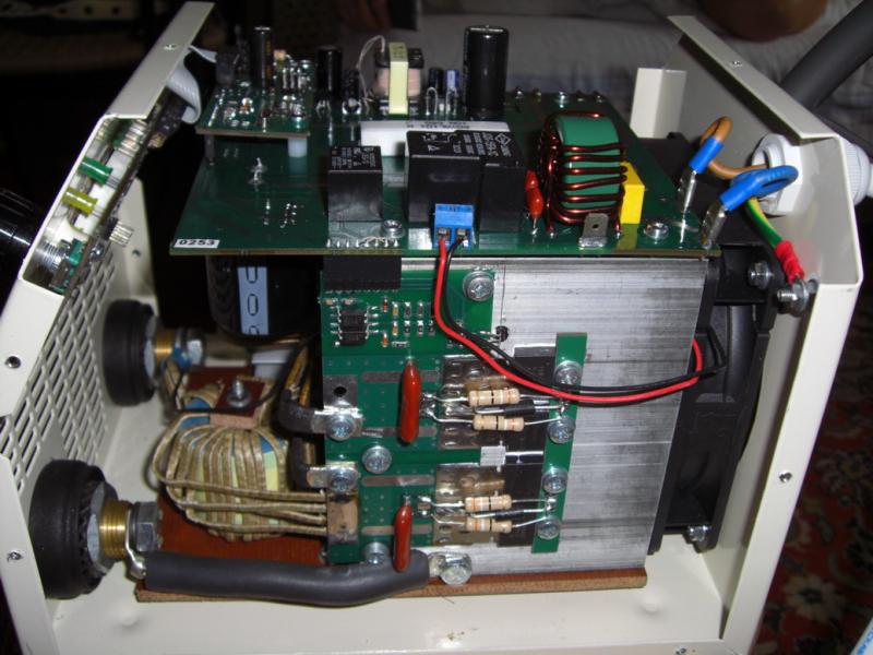

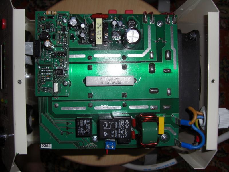

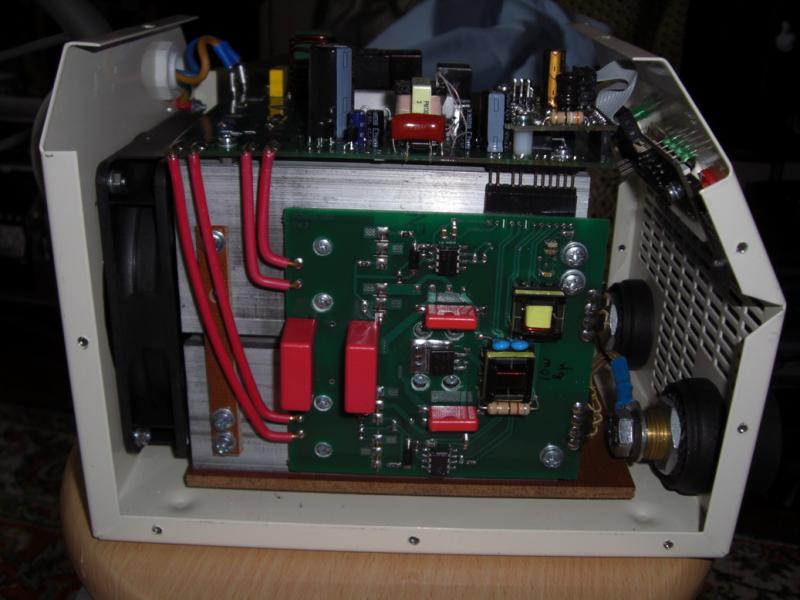

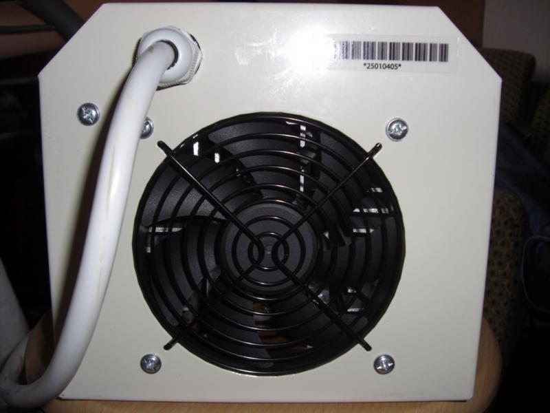

    Небольшой обзор внутренностей аппарата АТОМ И250Д:
    grozdov (16.06.2013), melnechenko (18.06.2013), Сварной2016 (29.03.2017)
  10. #66
    27.02.2013
    Кривой Рог
    50
    На второй слева фотке сечение шинки на дросселе вроде немного занижено,а так ниче аппаратик.

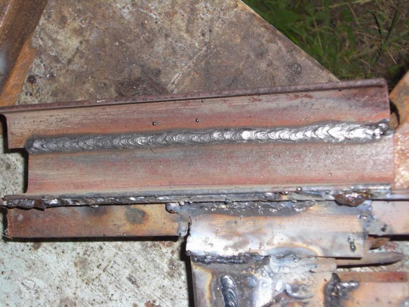

    Сегодня наконец-то подружился с УОНИ 13/55 3мм. сичевские (РФ)...
    Варил на токе 80А., все доп. настройки скинул до "0" кроме антистика и вот что получилось:
    Потом взял еще парочку электродов Вистек АНО-21 2мм., АНО-36 3мм. и Е6013 3,2мм., после УОНИ конечно поджиг удивляет, как бенгальские огни горели они, но... шлака больше и ванну не очень видно. АНО-21 2мм. не могу нормально варить, Т-образный сварочный шов прохожу аж за 3 прохода для красоты, за один проход не получаеться...
    Потом снова вернулся к УОНИ 13/55, поджиг у них конечно заметно тяжелее...
    Еще заметил, что все электроды нормально загораються не при ударе, а при скребке о металл, тогда поджиг более уверенный и дуга сразу не рветься...

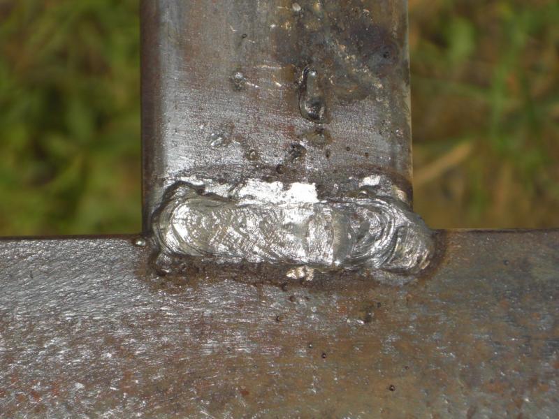

    Прихваты делать УОНИ очень понравилось, надежнее чем АНО будет, вот получилось как-то так: Нажмите на изображение для увеличения
ID:	1746 потом обварил в один проход(напомню, что такой шов АНО-21 2мм. делал за 3 прохода) и вот что получилось: Нажмите на изображение для увеличения

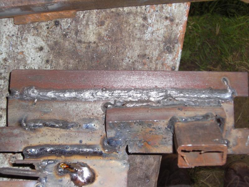

    Спасив почти 2 десятка электродов посмотрел, что всего осталось их 2 шт. и решил сварить без зазора два уголка разной толщины без зачистки болгаркой, поставил 85А вот так получилось с одной стороны(пошел 1 электрод): Нажмите на изображение для увеличения
    потом обварил с другой стороны (последний электрод сгорел) и вышло так: Нажмите на изображение для увеличения
ID:	1748 и все электроды кончились...
    В общем почти 3 десятка электродов спалил, понравились электроды... шлак отходит быстро и ванну видно очень хорошо, поджег сначала тяжелый, но потом приловчился... ну очень понравилось ими варить... наверное буду уже пачку 5кг. покупать...
