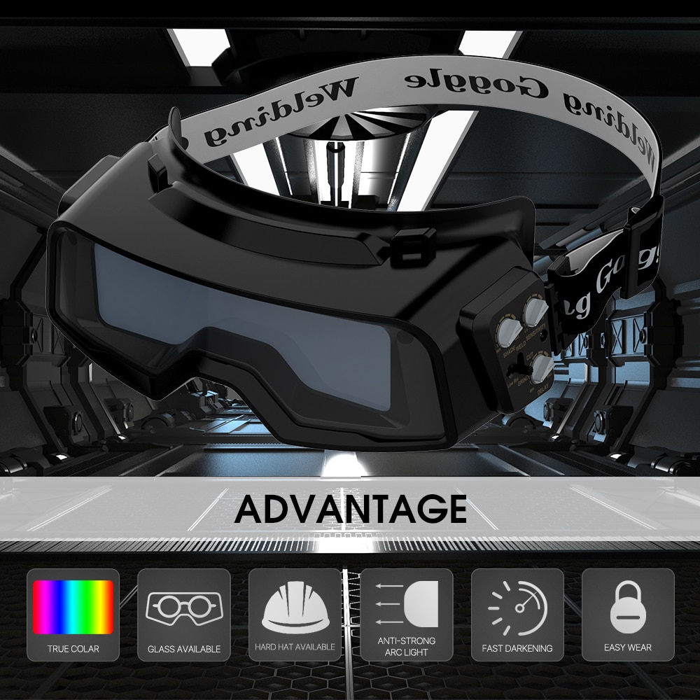

    Нет там никакого "TrueColor"
    вот видео по теме:
    Если хочется по-экспериментировать с дешевым китаем, то вот пара трендовых вариантов:
    https://aliexpress.ru/item/33028818774.html
    Вложение 10145
    https://aliexpress.ru/item/4000119634953.html
    Вложение 10146

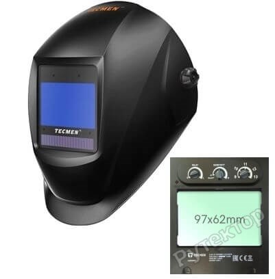

    у этого продавца можно поспрашивать какие есть модели еще в наличии, и может даже цену без НДС (типа как в европах принято на экспорт продавать без НДС, также у них есть различные варианты оплаты).
    вот еще есть прикольная модель - и недорогая и просветленная как Optrel - 2.5 DIN в открытом состоянии и реальный "True Color"
    (самый интересный вариант из недорогих, можно про нее спросить у предыдущего продавца)
    https://rutector.ru/products/svaroch...-tm16-chernaya
    Вложение 10148
    доставка из России где-то до тыщи грн (если вдруг фирменное качество захочется).
