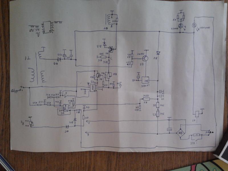

    У меня теже симптомы.Сегодня восстановил драйвер,буду мерять.Схема от руки.Нажмите на изображение для увеличения
Название: 2012-06-23 13.05.05.jpg
Название: 2012-06-23 13.05.54.jpg
ID:	789.Подскажите-с чего начать.При подаче 12В на с12-ШИМ отключается,горит "overheat".
