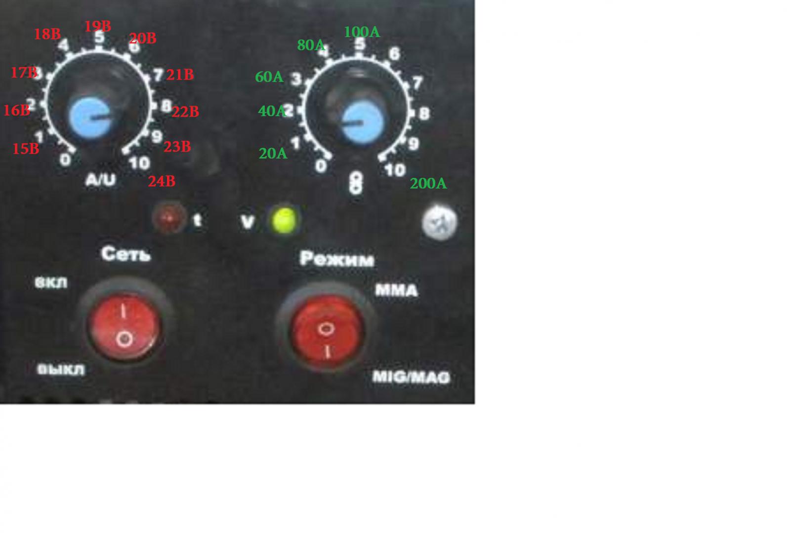

    аппарат 180? я на своем 220 профиль 1.5мм варю на настройках: Напруга 4, проволока(ток) 2-2.5 шов без отрыва. Сейчас попробую нарисовать схему и закрепить таблицу по которой примерно настраиваю аппарат. Но чаще всего визуально все равно его подстраиваю
  6. #374
    12.06.2014
    Горловка
    50
    примерно то, как я вижу настройку полуавтомата, сразу скажу что на кузовном металле эти настройки теряют весь смысл, потому как там свои ньюансы. Нажмите на изображение для увеличения

    тоесть, профиль 1.5мм 18В ток 40А, а там чисто по тактильным ощущениям, в основном смотрю на хорошую текучесть ванны. Но звук у аппарата особенный. Таблица со значениями номиналов нарисована на мой аппарат 220 ИЭ (20А убрал в погрешность на просадку сети) по этому немного корректируйте под 180й

    давай так чтоб наверняка, на этой же заготовке выставляй 21В и 80А, если будешь прожигать, то уменьшай ток, но напругу не трогай. Очень жду ответа, аж самому интересно!

    мне как то проще ориентироваться по отметках на переменных сопротивлениях... но могу сказать однозначно что, скорость проволоки должна быть на единицу больше чем на разметке на напряжении, в противном случае это будет не сварка а какой то дрист...
