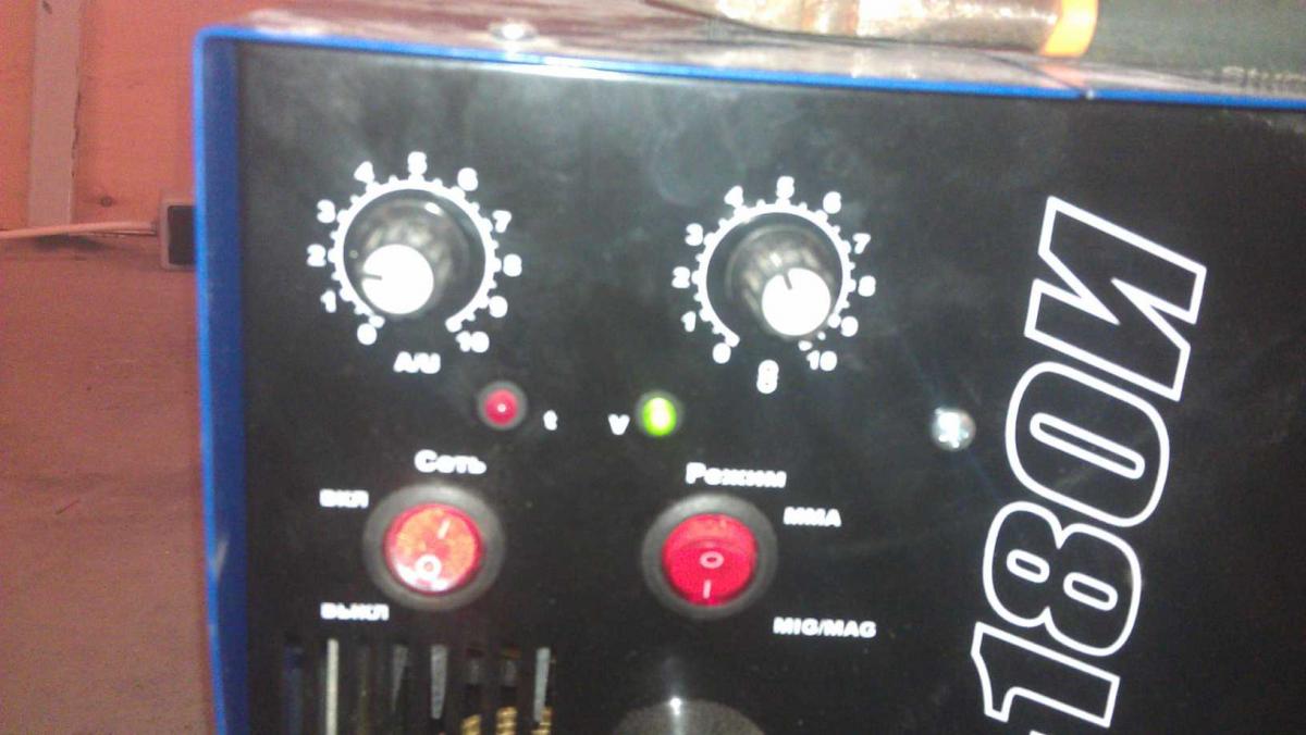

    Был куплен п/а элсва 180и, несколько дней ищу ответы где проблема, в приложенных фото попытки настроить соотношение подачи с мощностью. (соотносим последние цифры фото шов+настройка: 030+031, 032+033,034+035+036) На фото видно что шов ниочём, как впрочем и моё мастерство, но ранее работал китайцем искра 280s там не испытывал дискомфорта и шов получался аккуратнее. По ощущениям элсва постоянно даёт много проволоки, а в момент когда дожно быть норма, уже мало! В некоторых попытках приуспел с красивым швом путём ведения проволоки полумесяцем, то есть широкий шов и очень высоким током, пластинка по всей площади раскалялась до красна.
    Впечатление что при малых токах невозможно настроится.
    Сеть гаражная но уверенная при 220-180 в. Проволока 0,8. Углекислота.
    И да, проволока ведь не должна болтаться в медном наконечнике? По впечатлениям отверстие под 1 а стоит у меня проволока 0.8.
    Заранее спасибо за ответы - советы!

    судя по швам, подачи много, очень

    Таки да, и когда делаю меньше в какойто момент уже мало, начинает трещать.

    Прежде, чем дальше траблшутить, сделайте следующие вещи:
    1) купите нормальный наконечник который соответствует диаметру проволоки. Они стоять копейки и есть расходником. Проволока в нем болтаться не должна.
    2) полосу метала перед сваркой нужно хорошо чистить от окалины и ржавчины. Удобно использовать лепестковый диск для болгарки или дрели.
    3) для ПА сварки, нужна хорошая масса.

    По наконечнику согласен, возьму другой. Ржавчина- если я правильно понимаю то метал должен блестеть? И масса какая зажим? Масса в розетке? Зажимом пользуюсь из комплекта поставки. Спасибо.

    Могу сказать точно что если Вы раньше работали трансформаторным ПА, то на звук вы не настроите его. Смотрите на шов! И для ориентира поставьте подачу на 1 больше по шкале чем ампераж (вольтаж). Звук в нем не рулит. Сам по началу не мог понять
