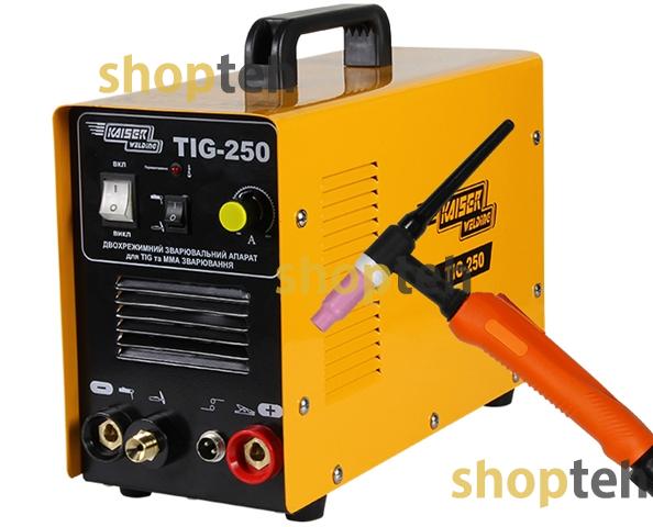

    Здравствуйте.
    Хочу купить сварочный инвертор с TIG для дома, в дальнейшем планирую его использовать как полупрофессиональный инструмент.
    Сварочный инвертор KAIZER TIG-250 можно использовать как полупрофессиональный инструмент ,или он не выдержет ?
    Еще такие вопросы по инвертору KAIZER TIG-250 -
    1.какой реальный минимальный сварочный ток ,нужен от 10 А для сварки TIG (пишут что параметры китайских аппаратов не соответствуют, мин ток у них 40 А) ?
    2.какой реальный максимальный сварочный ток , нужно для MMA сварки електродом ф 3 чтоб больше работать а некурить пока аппарат остынет.?
    3.в режиме TIG вместе с газом отключается ли сила (сварочный ток)на клемах ?
    4.у меня напряжение сети 195-200 вольт как аппарат будет работать ?
    5.наличие осцилятора в аппарате ?
