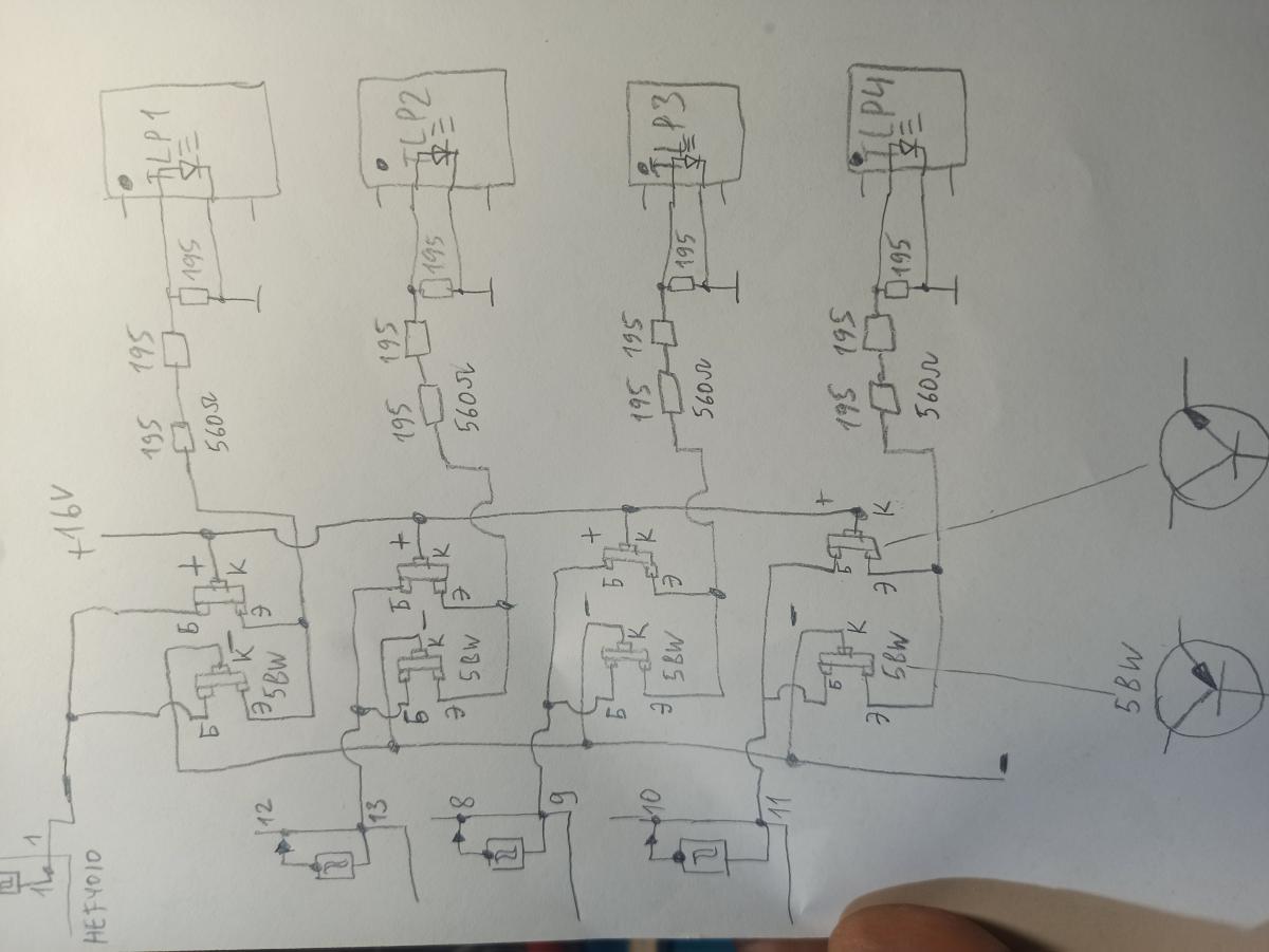

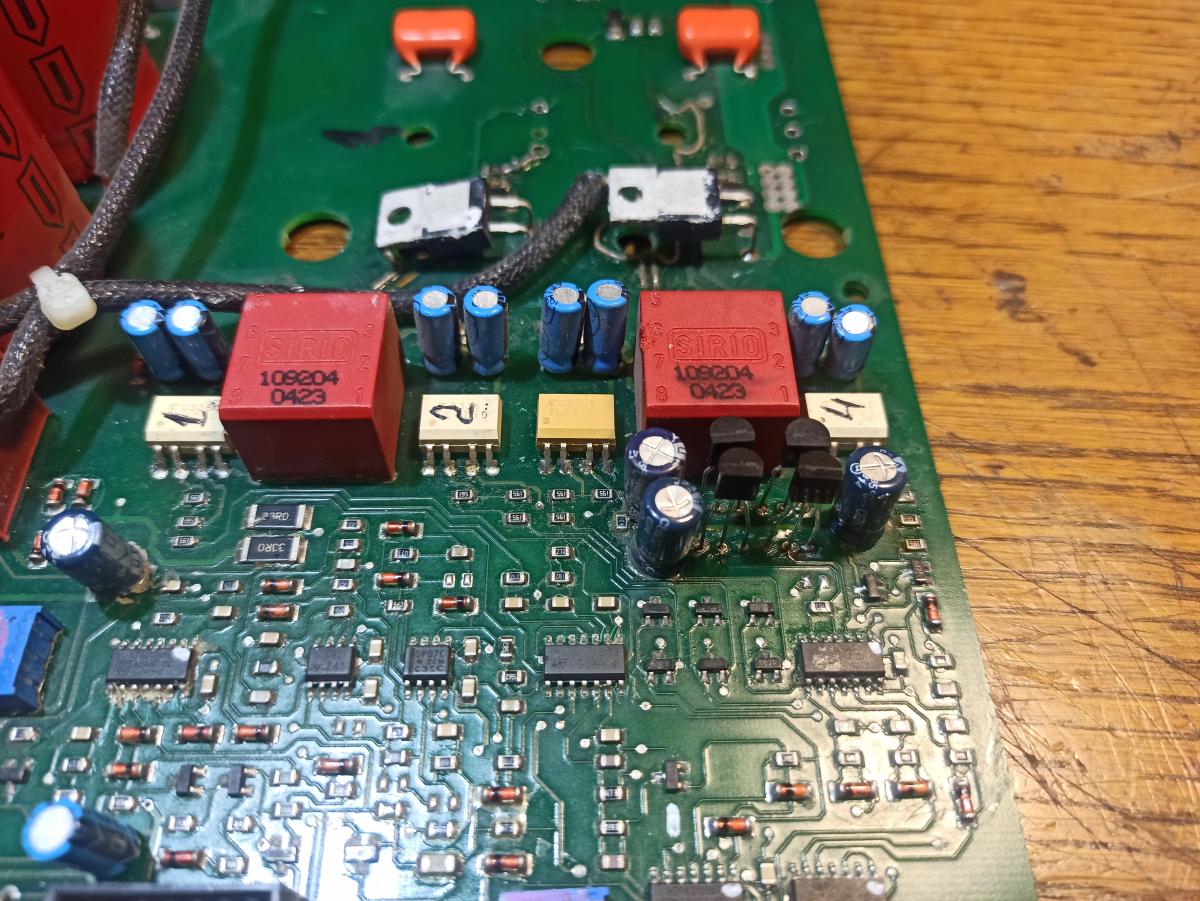

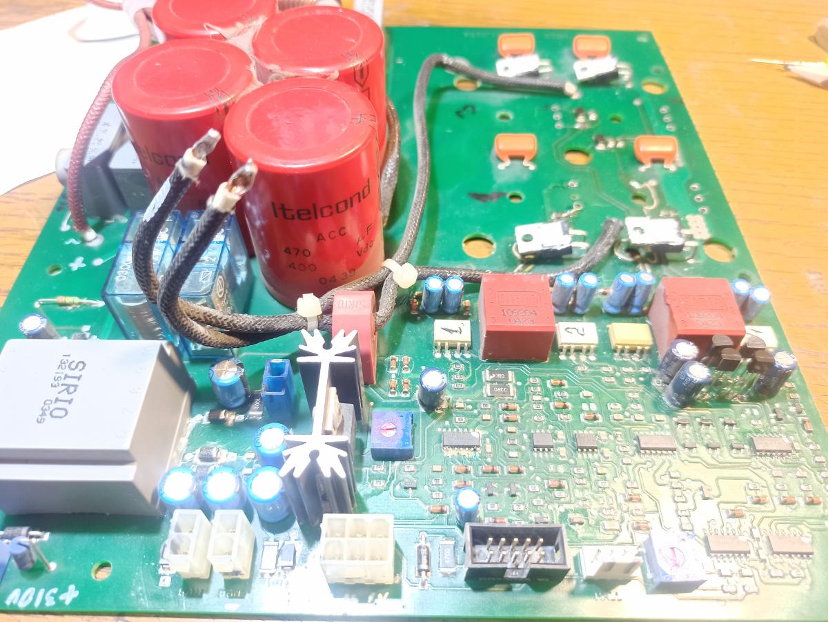

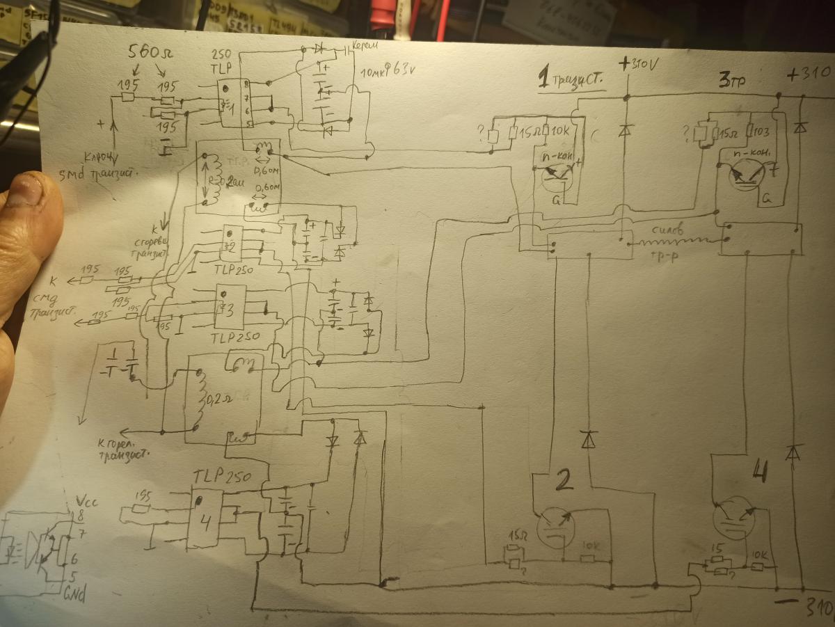

    Добрый день.есть вопросы по плате управления , вылаживаю что смог понять . Точной схемы нет.сгорели транз.в мосту и транзисторы в управлении вс327 и вс337 .

    А вопрос то в чём? То что он не работает и его разобрали это понятно.

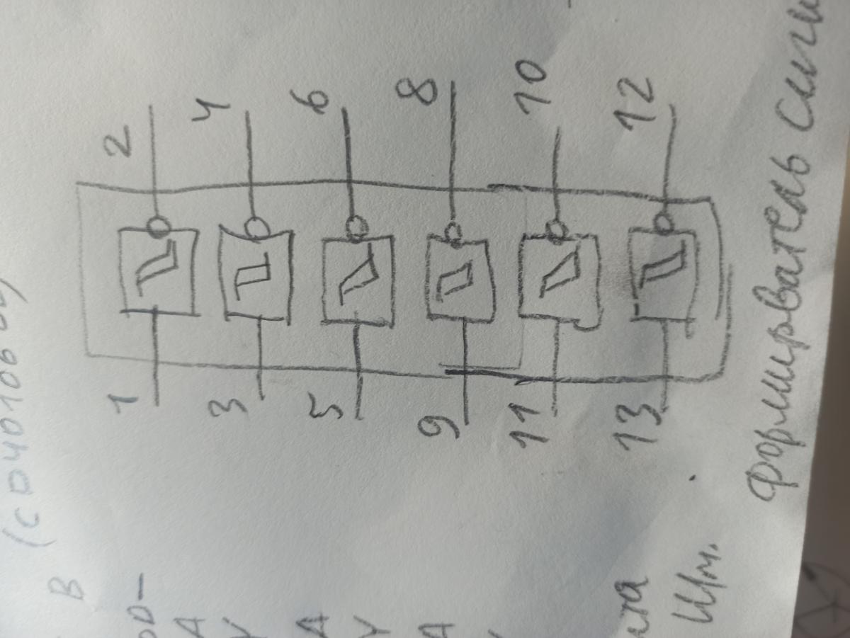

    Непонятен принцип работы управлением драйверами

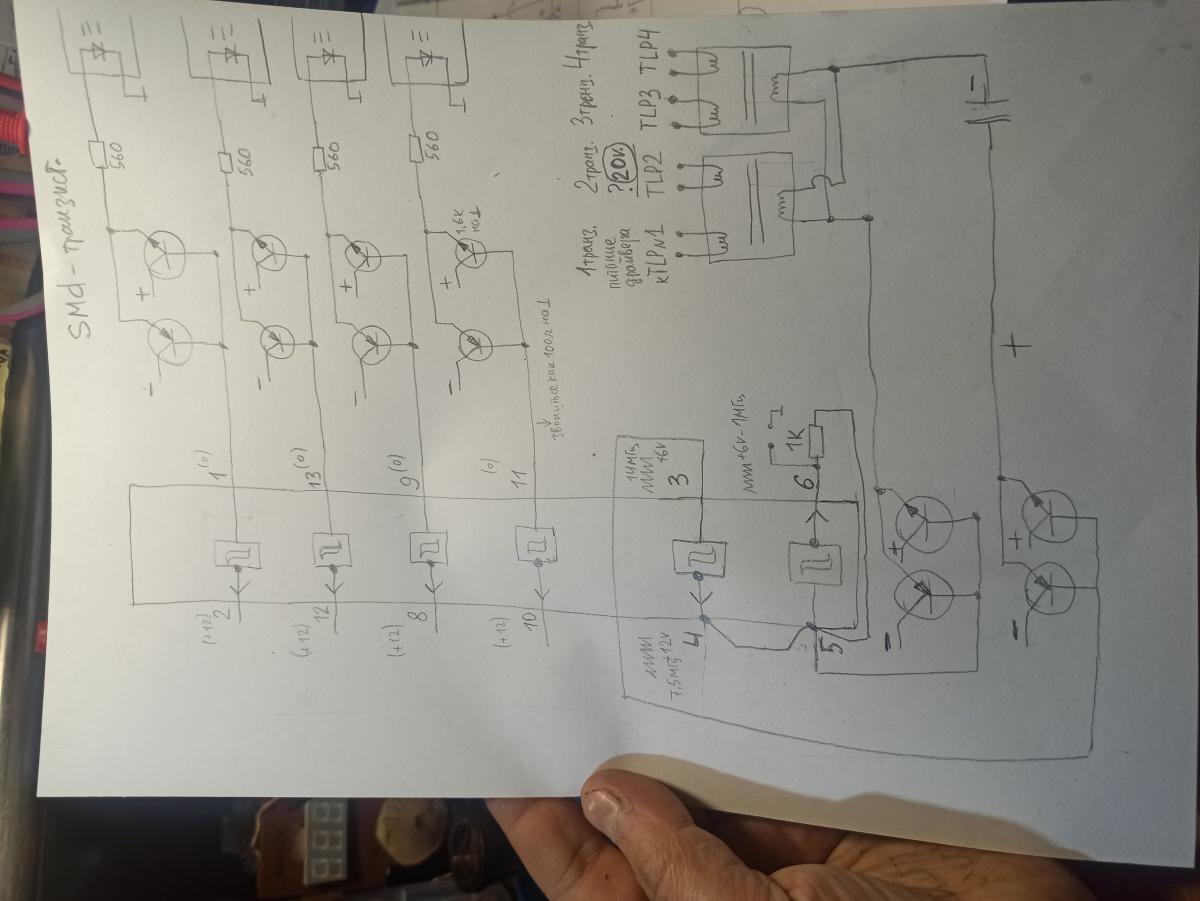

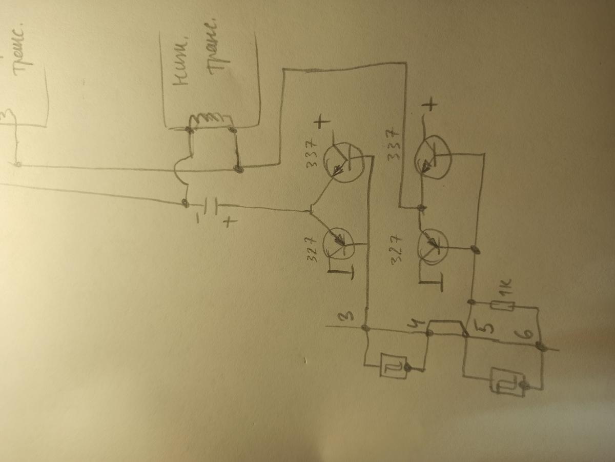

    Если я правильно нарисовал управление светодиодами TLP идет через транзисторную сборку а она посажена на вход ? Микросхемы тригера шмидта т.е.непонятно что откроет транзисторы управления TLP

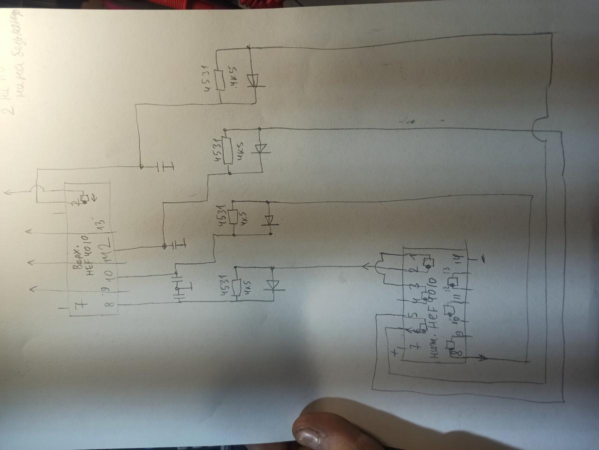

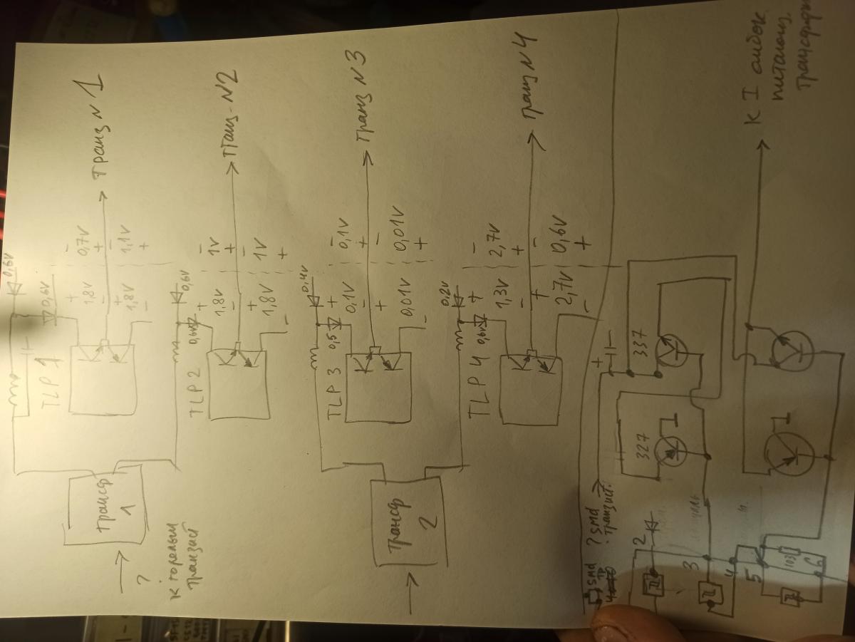

    Сигнал на светодиоды TLP идет через две микросхемы тригер шмидта (инвертиров)

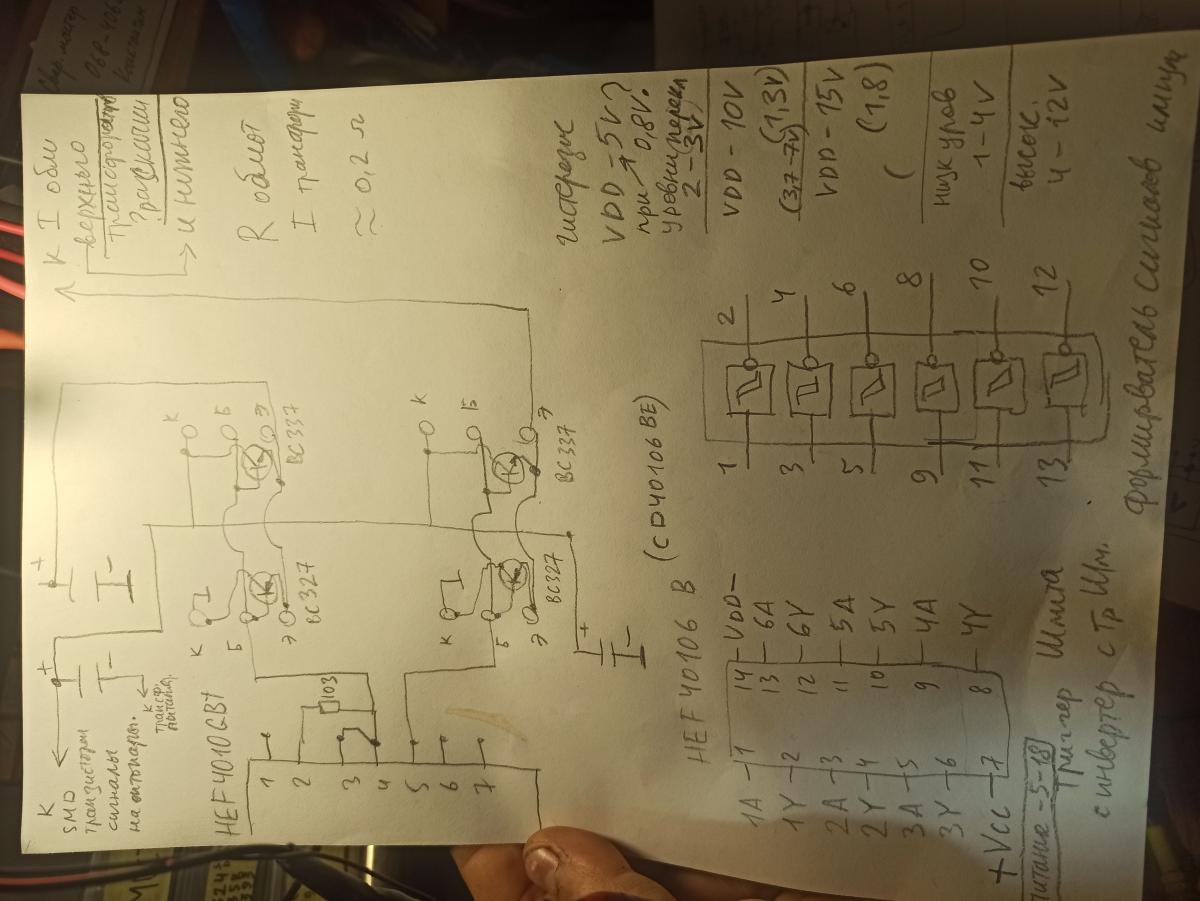

    Похоже на шим контролер
