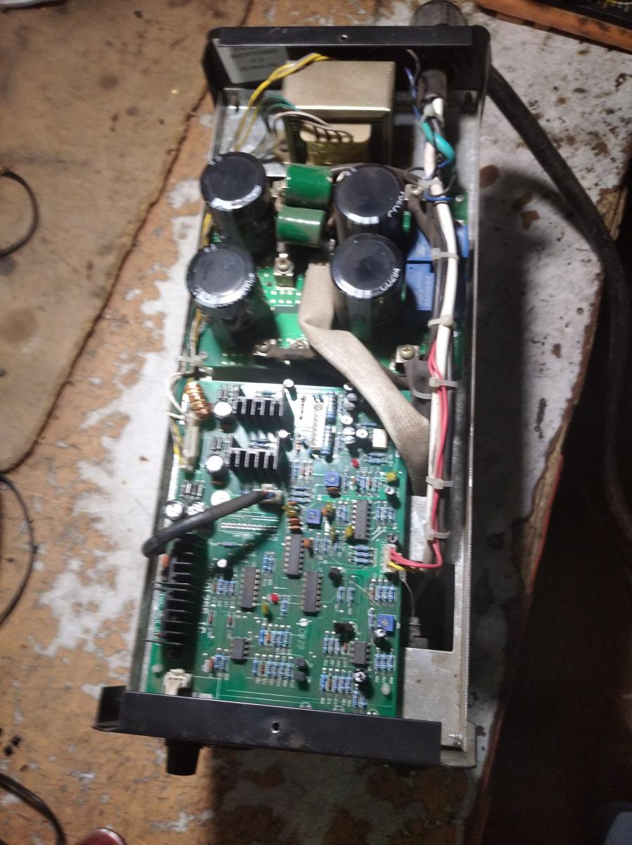

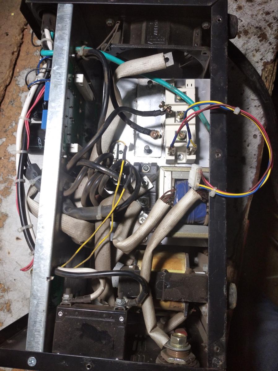

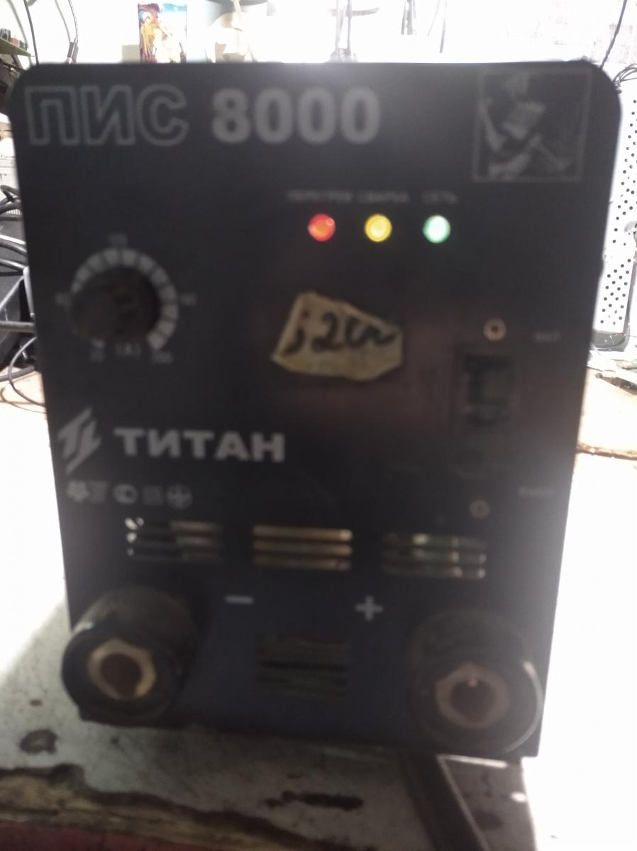

    Доброго вечора. Нужно подсоединить правыльно IGBT модуль в Титан ПИС 8000, везде на эту модель находит совсем другой апарат. Нужна хотя бы фото,где видно модуль IGBT . Или подскажите клоны его. Нажмите на изображение для увеличения

    И что его подключать. Смотрим даташит на модуль, там два последовательно соединённых транзистора, сбоку на самом модуле может быть схема на модуль. Плюс и минус понятно будет, точка соединения транзисторов будет выход на трансформатор, с трансформатора на средний вывод последовательного соединения сетевых конденсаторов, в общем обычная полумостовая схема - только вместо транзисторов МОДУЛЬ.

    Спасибо. Там еще конденсатор на болты крепится, его нет на фото, вот с ним сомнения. Раньше такие попадались сварочники,а теперь найти не могу,удивительно что даже фото внутренностей нет в нете. Самое обидное,что модуль я сам снимал,но очень давно, делал фото,но теперь фото не найти. А модуль клиент купил новый, драйвера я отремонтировал,были в обрыве четыре резистора. Осциллограмки теперь красивые, осталось модуль прикрутить .

    Купляв не сам, а клієнт, про підробки клієнт був попереджений. На вигляд якісний,вже поставив, пробував варити.
    Залишу фото як підключав, можливо кому буде корисно.
