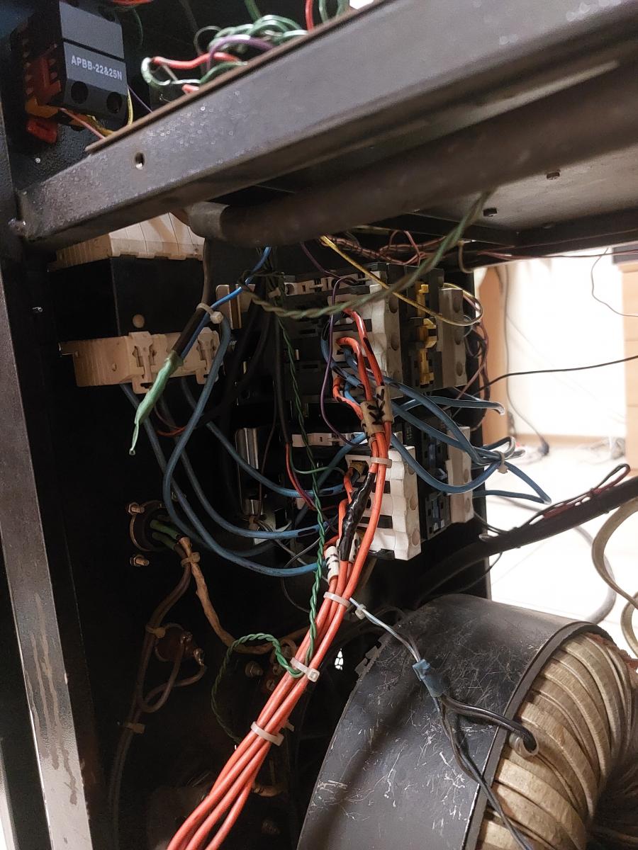

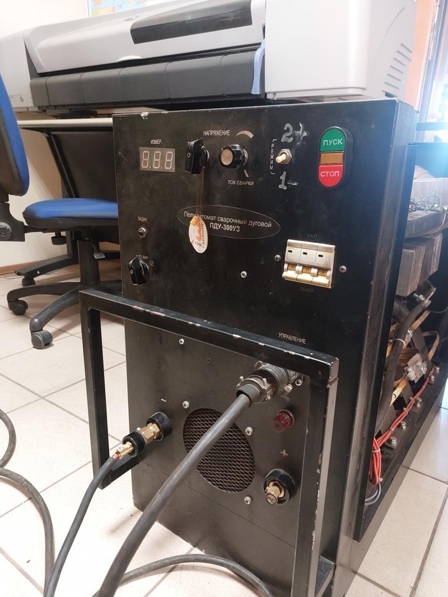

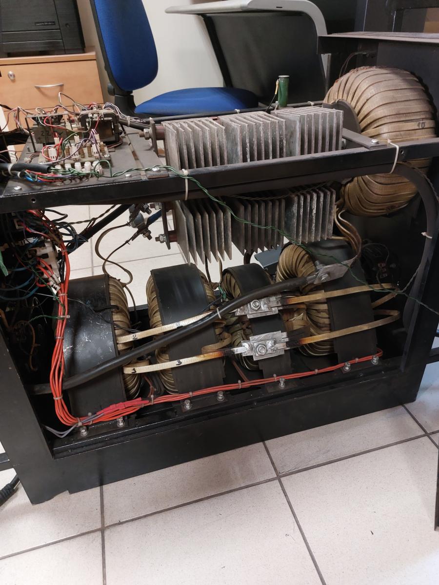

Всем привет. Принесли Гофмана ПДУ300уз, протяга отдельно. Предыстория такова, что пару раз его ковыряли электрики, меняли пускатель, потом еще что то по входу, в итоге наломали дров и привезли мне с поплавленными тонкими проводками на управлении пускателей.

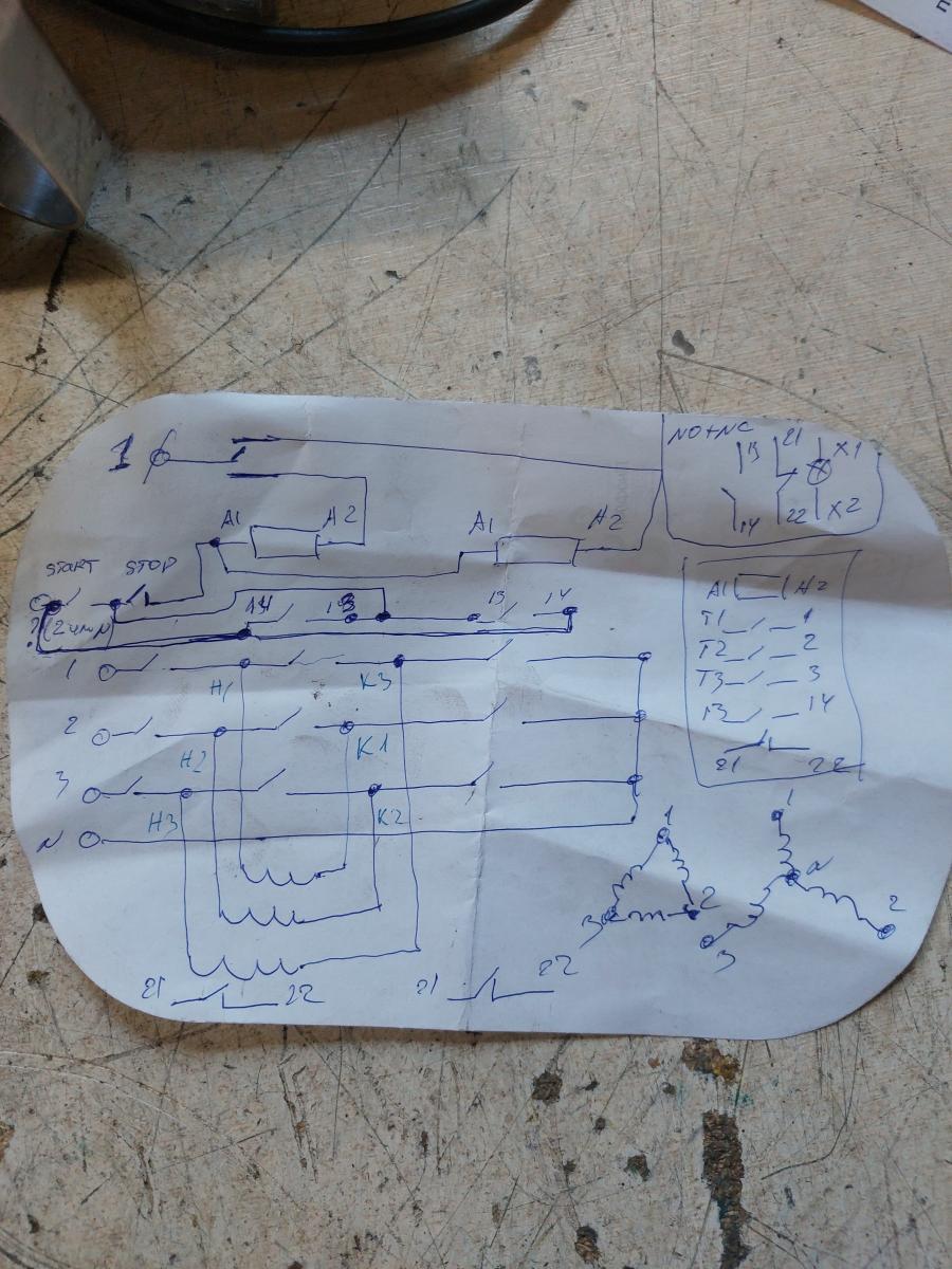

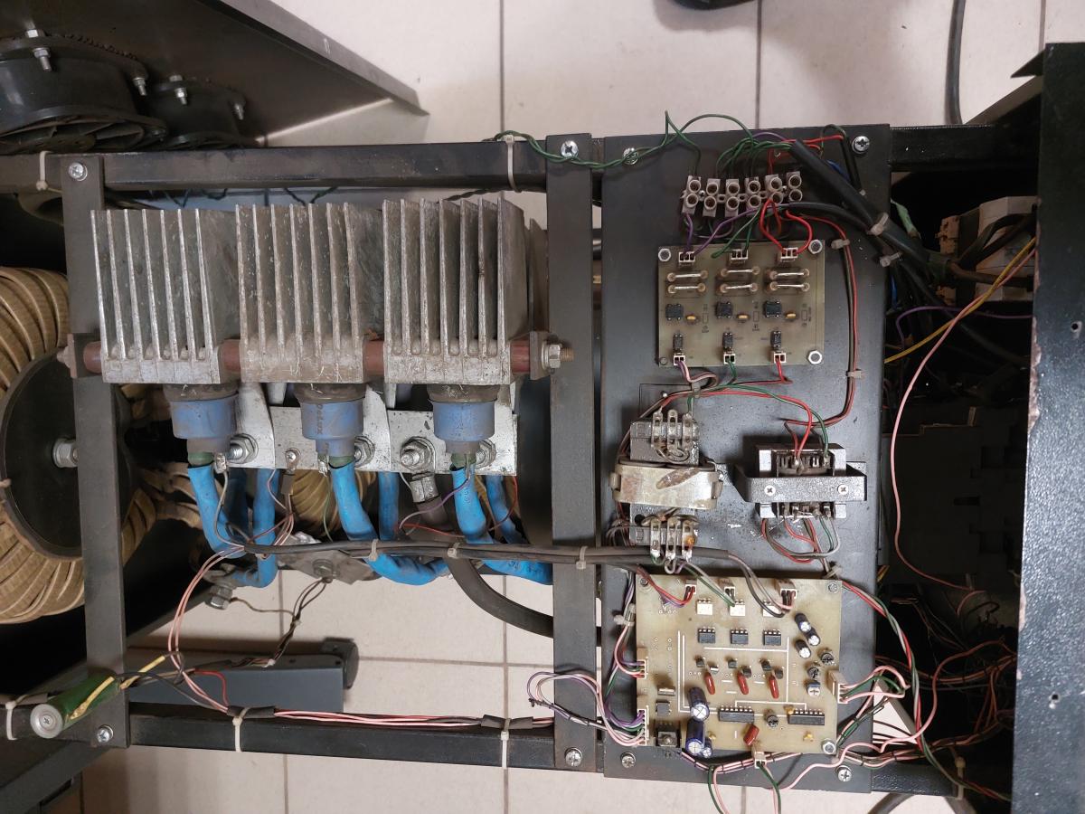

Схему, как я вижу, я нарисовал. Я ее собрал. Правда сначала попутал фазы на входе платки слежения за нолями фаз. В итоге полуавтомат постоянно шкварил на всю даже без кнопки, а ММА шкварил так же на все деньги, никакие регулировки не работали, ток и напряжение показывал исправно. Потом я покомбинировал фазы и полуавтомат заработал как надо, напряжение регулируется, а вот ММА все так же шкварит на все деньги. Попробую еще поэкспериментировать в этом направлении.
Но есть одна засада. Переключатель на морде, там где 1 или 2, он перекидывает трансы из треугольника в звезду. На схеме я изобразил. Вот в звезде все ок, а переключаешь в треугольник и у меня вышибает входной автомат на 25А, ну и мой защитный на 16а оба сразу безкомпромисно. 40 в подъезде держится, на морде автомат не вышибает. Это так и должно быть, просто мои автоматы не тянут? или что то напутано, типа начало, конец транса?
Спасибо. Если кто имеет схемку, вообще супер.
