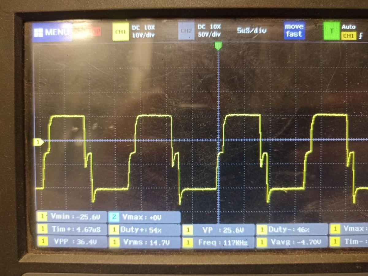

    Если сгорели все 4, то я бы сделал так - запаял в одном драйвере 5-ти вольтовый стабилитрон, запаял нагрузку в виде реального транзистора, припаял бы только эмиттер и затвор, посмотрел осциллограмму на затворе - акцент на амплитуду в положительной и отрицательной области. Тогда стало бы понятно какой стаб там стоит. Похоже что стаб - синее кольцо.

  9. #8
    17.08.2017
    Мариуполь
    80
ID:	12709 только управление запитал , это с 5,1в стабилитроном напряжение открытия маленькое 10,7v должно быть около 15v Нажмите на изображение для увеличения

  11. #9
    17.08.2017
    Мариуполь
    80
ID:	12713 поставил на 2,4в стабилитрон уже напряжение открытия 14,1в , пробывал ставил обычный диод 4148 напряжение было 1в , как думаете 14,1в будет достаточно или будут недо открываться ?
  12. #10
    2,065
    Посмотрите пороговое напряжение на затворе при котором тразистор открывается. Оно гораздо меньше 14 вольт. Амплитуду делают больше для быстрого заряда ёмкости затвора и быстрого открывания транзистора. 14 вольт хватит для надёжного открывания транзистора.
