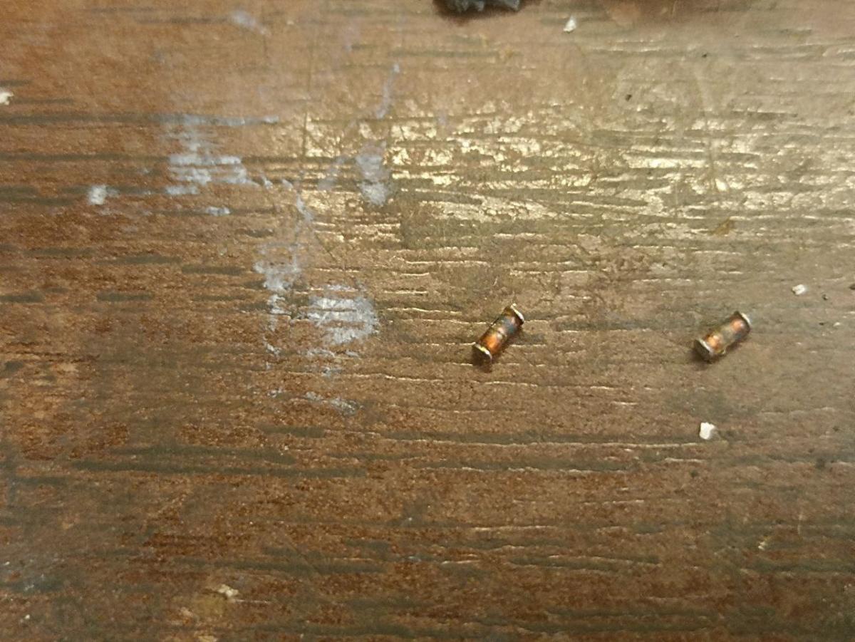

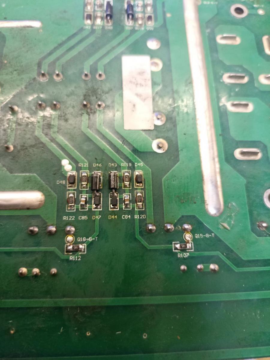

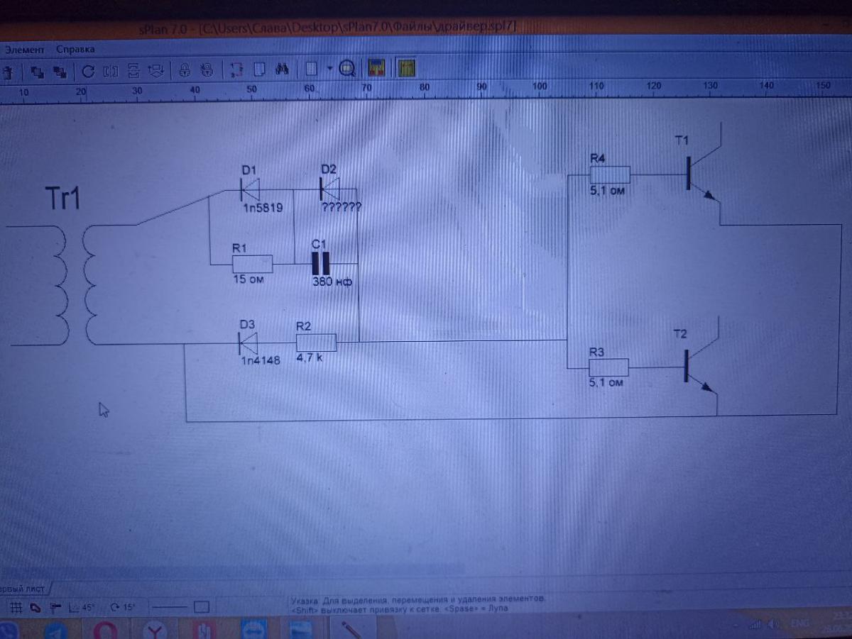

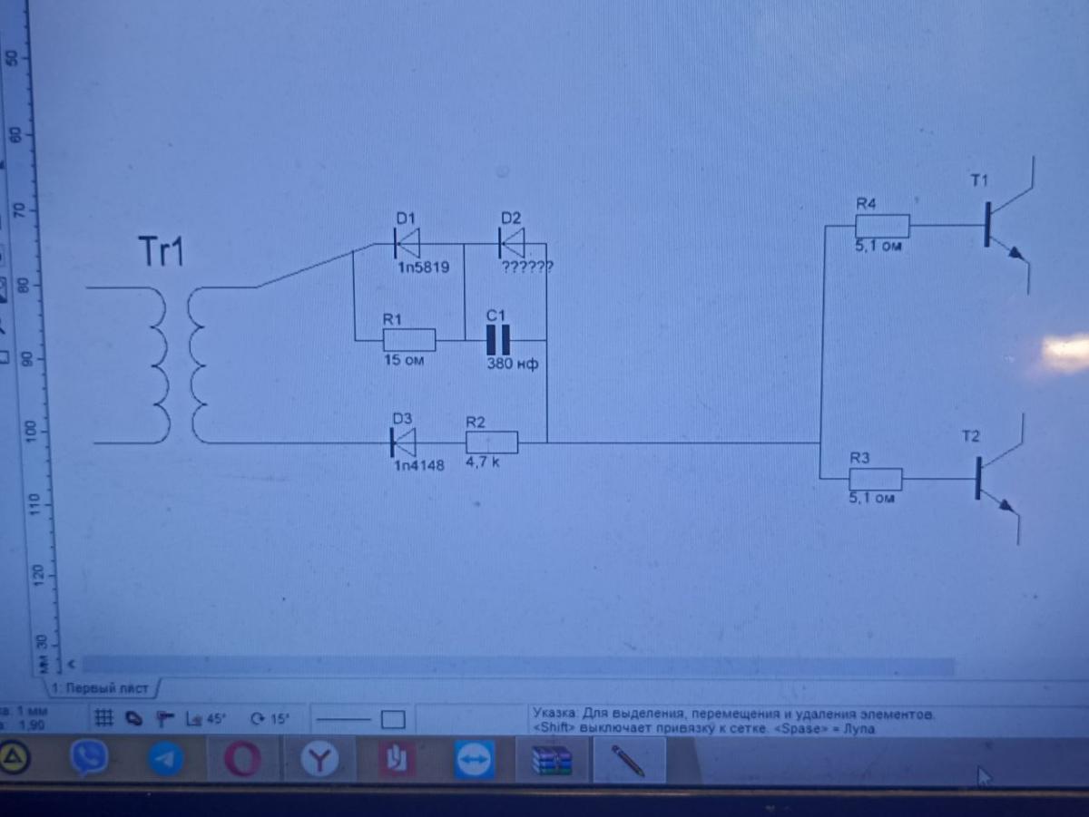

    помогите узнать что стояло в цепи драйвера , на D1 была маркировка S4 это 5819 я их заменил а D2 стекляшки смд , и похожего драйвера в разных схемах найти не могу
    на ZX-7 похоже управление но не то , может это стабилитрон на 18в ?Нажмите на изображение для увеличения

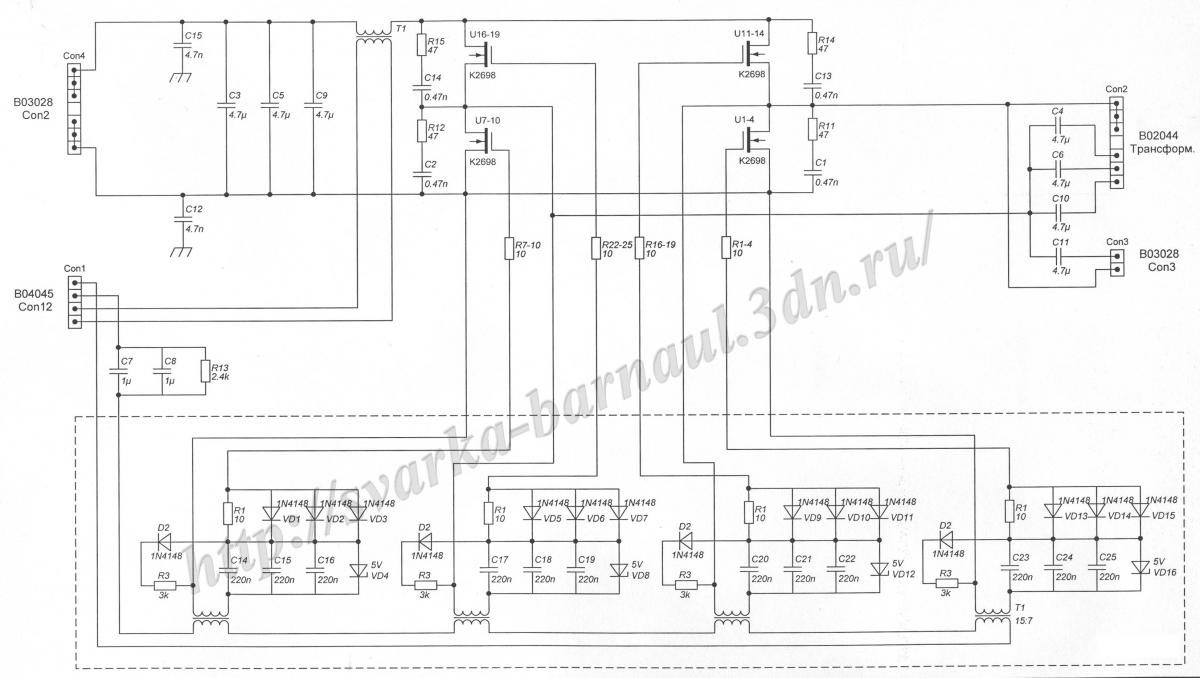

    вот очень похожий драйвер только для MOSFET транзисторов , стабилитрон стоит на 5в , для IGBT надо на 15в или на 18в Нажмите на изображение для увеличения
Название: TIG 200PACDC (R60)-2.jpg
ID:	12706можно поставить ?
    В схеме 4 драйвера. И что во всех драйверах вышел из строя элемент обозначенный на схеме как ???. Выпаять рабочий и определить что это.
    В схеме для мосфетов пяти вольтовый стабилитрон формирует отрицательное напряжение на уровне 5 вольт для надёжного закрывания транзисторов.
    я бы так и сделал но сгорели эти диоды на 4 драйверах
    Если сгорели все 4, то я бы сделал так - запаял в одном драйвере 5-ти вольтовый стабилитрон, запаял нагрузку в виде реального транзистора, припаял бы только эмиттер и затвор, посмотрел осциллограмму на затворе - акцент на амплитуду в положительной и отрицательной области. Тогда стало бы понятно какой стаб там стоит. Похоже что стаб - синее кольцо.

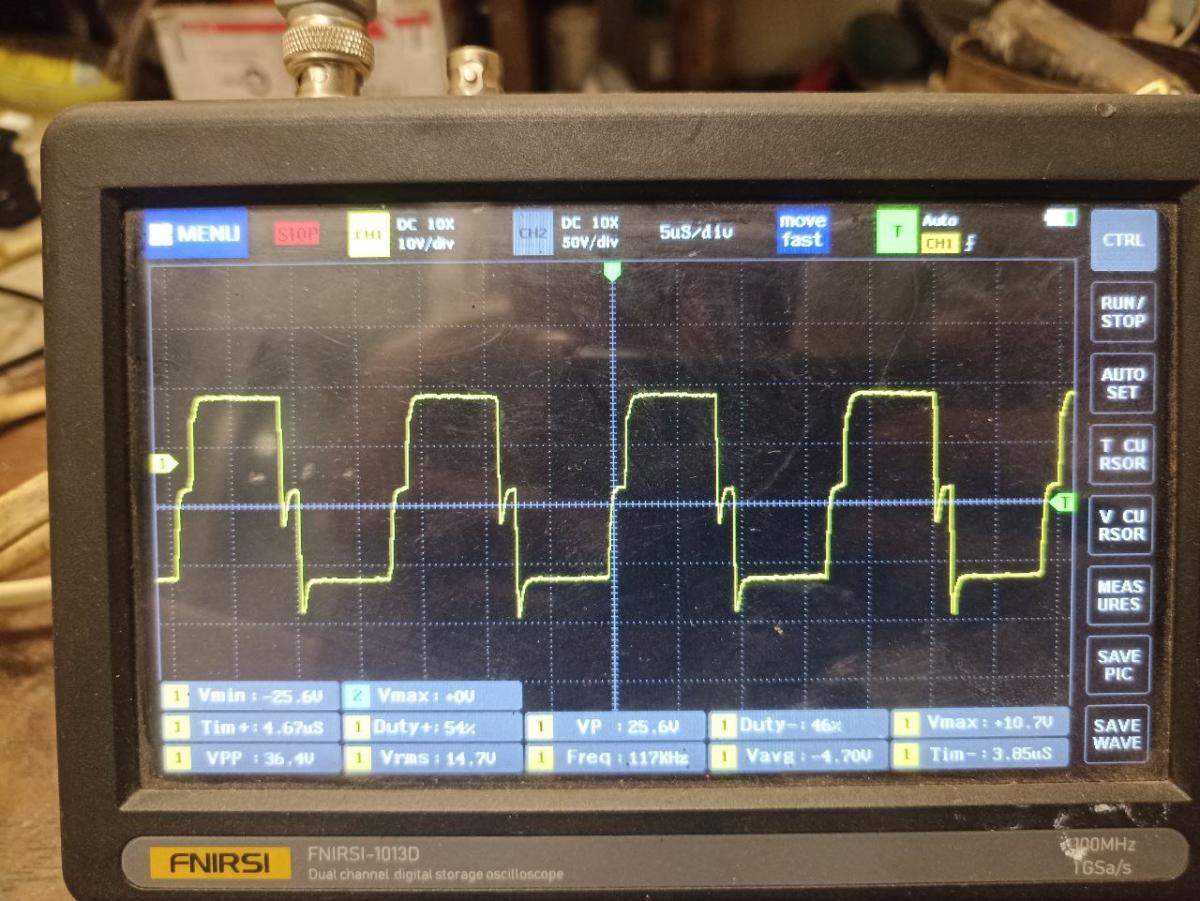

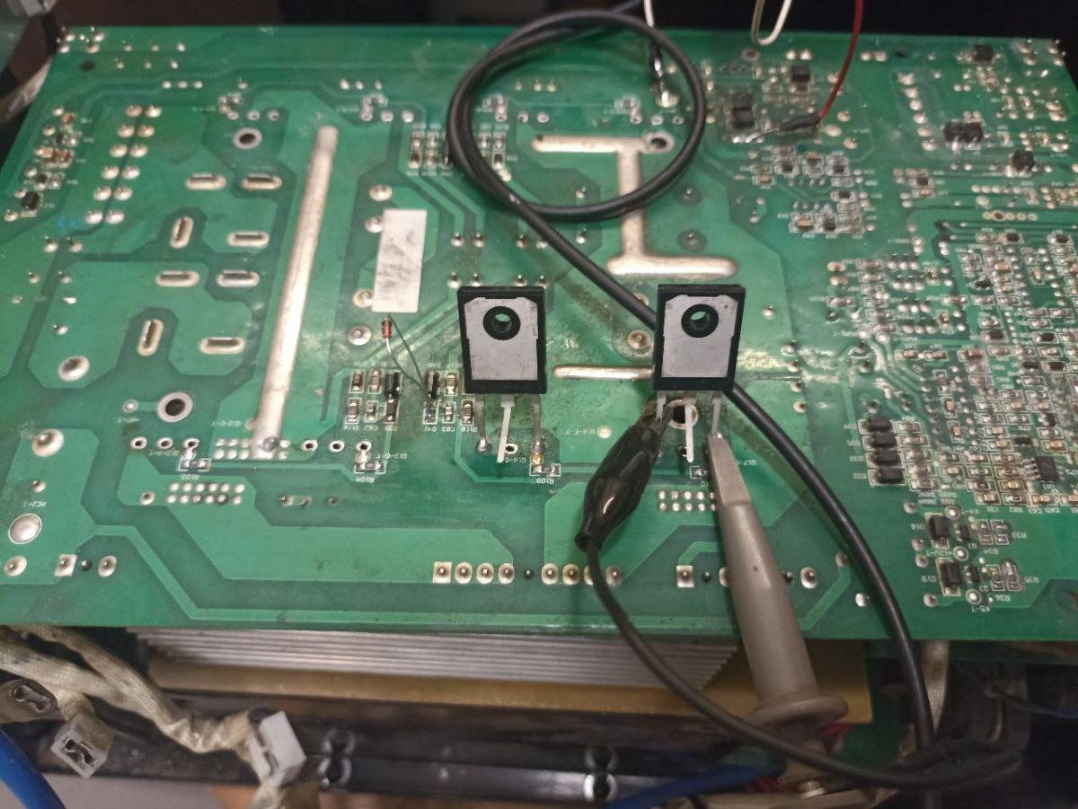

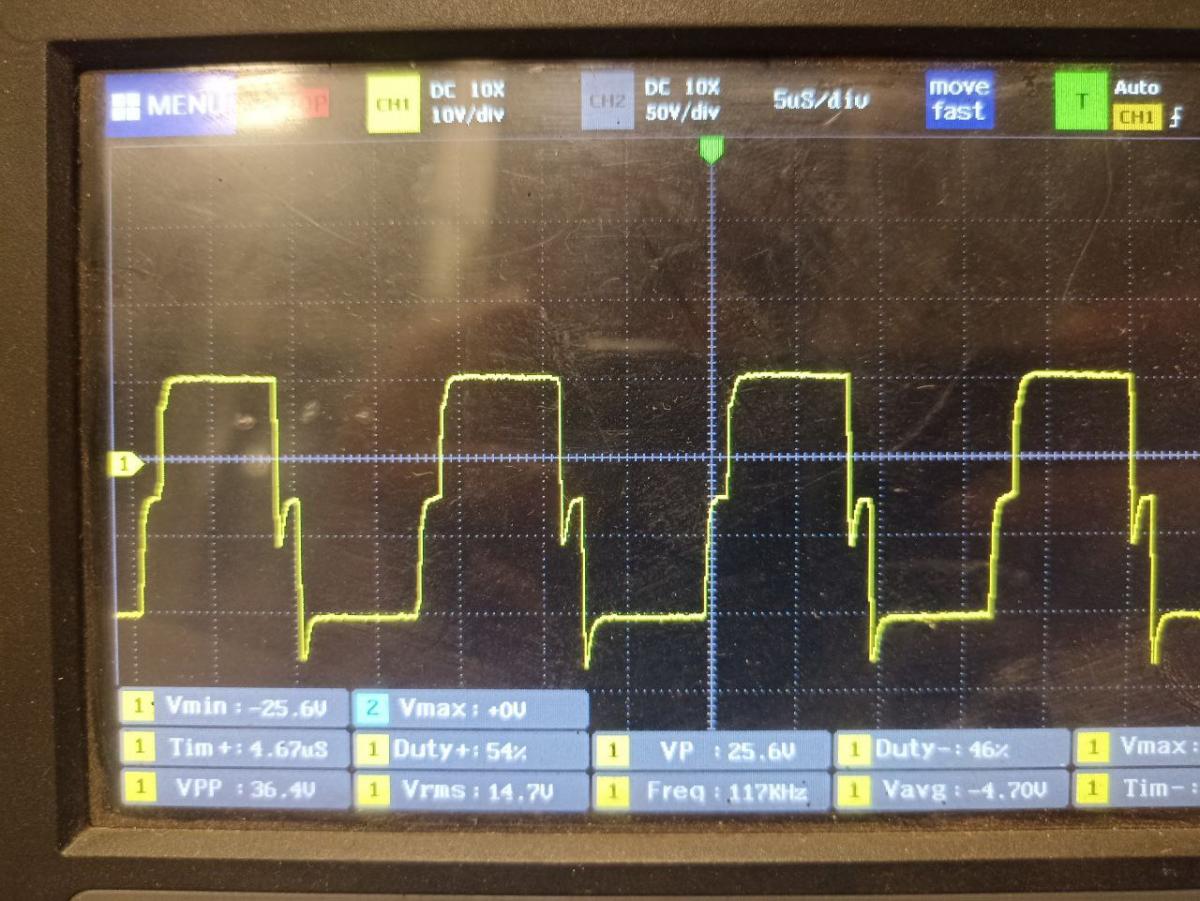

  9. #8
    17.08.2017
    Мариуполь
    80

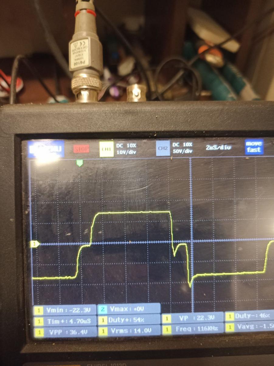

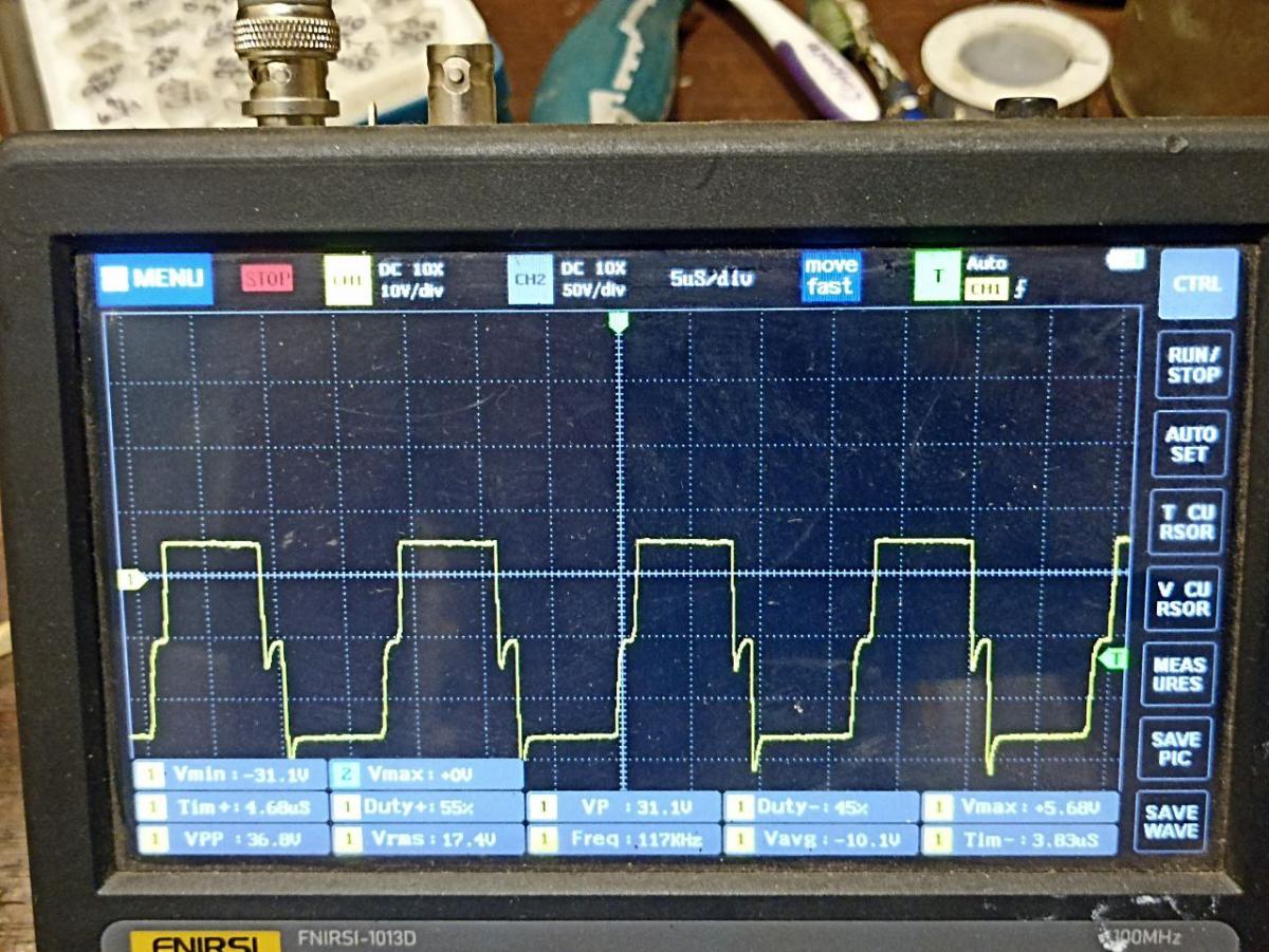

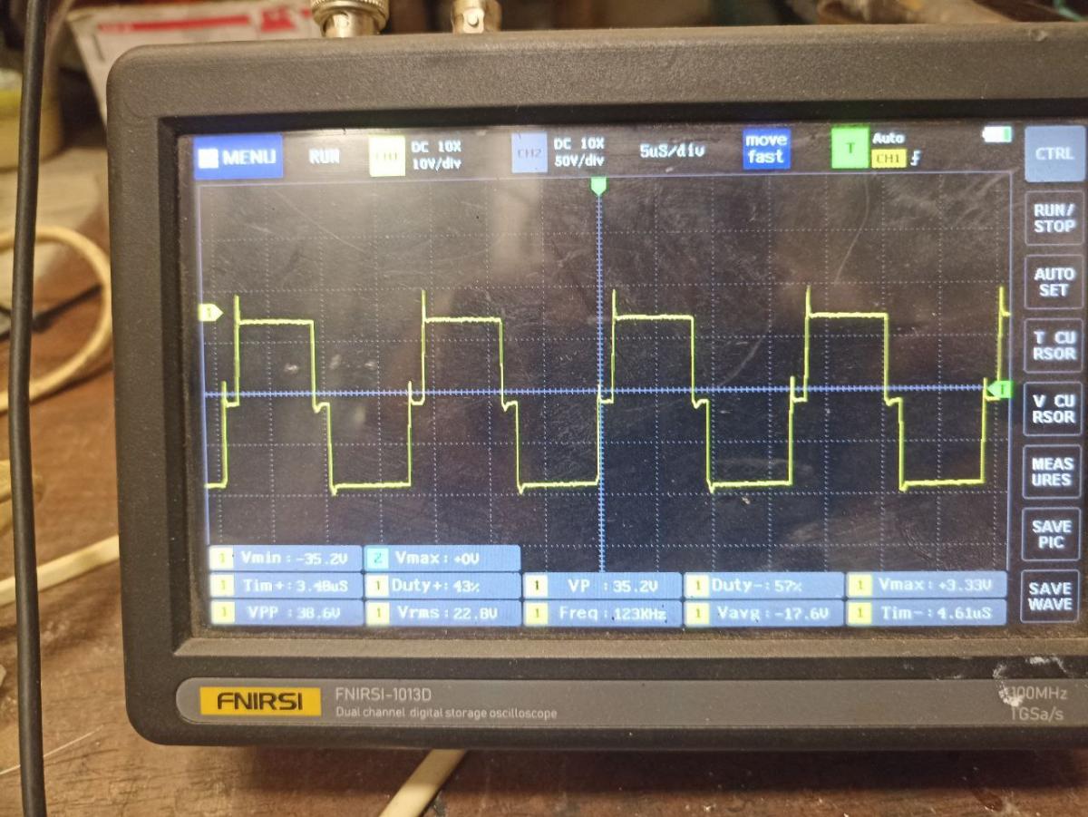

ID:	12709 только управление запитал , это с 5,1в стабилитроном напряжение открытия маленькое 10,7v должно быть около 15v Нажмите на изображение для увеличения
ID:	12710 это с 10в стабилитроном тут 5,7v Нажмите на изображение для увеличения
ID:	12711 это без нагрузки с 18v стабилитроном

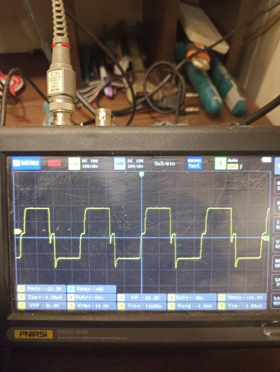

  11. #9
    17.08.2017
    Мариуполь
    80

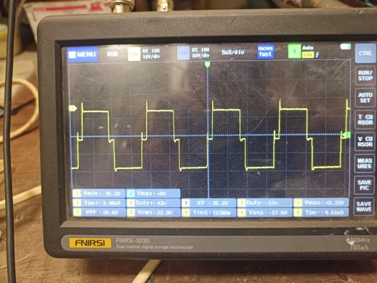

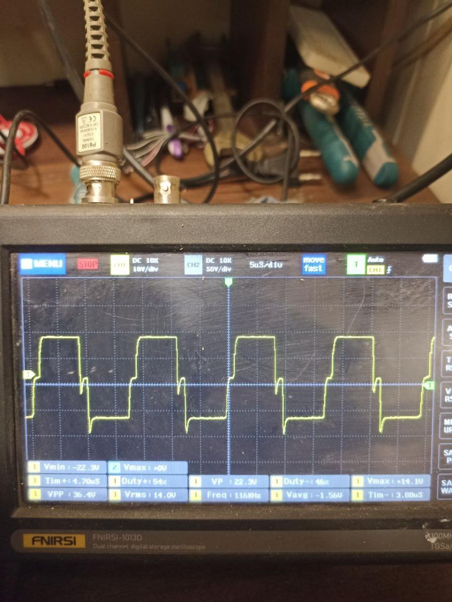

ID:	12713 поставил на 2,4в стабилитрон уже напряжение открытия 14,1в , пробывал ставил обычный диод 4148 напряжение было 1в , как думаете 14,1в будет достаточно или будут недо открываться ?
  12. #10
    Посмотрите пороговое напряжение на затворе при котором тразистор открывается. Оно гораздо меньше 14 вольт. Амплитуду делают больше для быстрого заряда ёмкости затвора и быстрого открывания транзистора. 14 вольт хватит для надёжного открывания транзистора.
