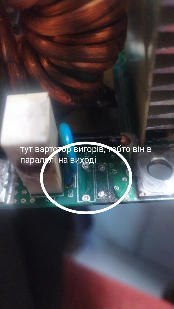

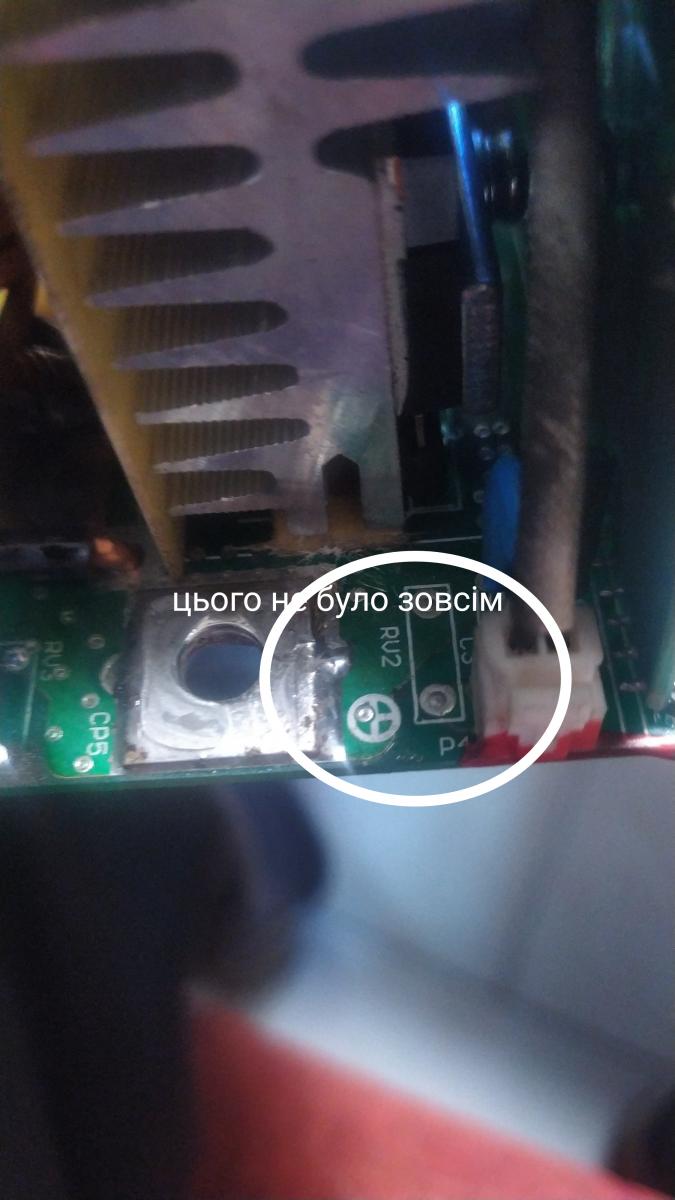

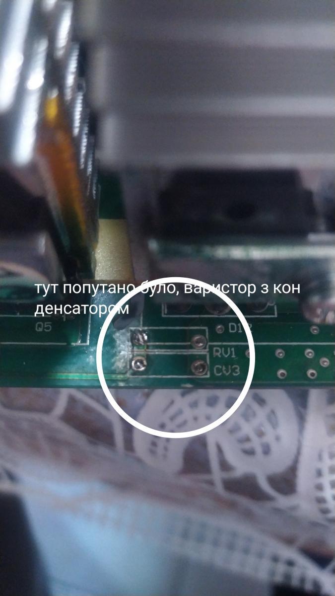

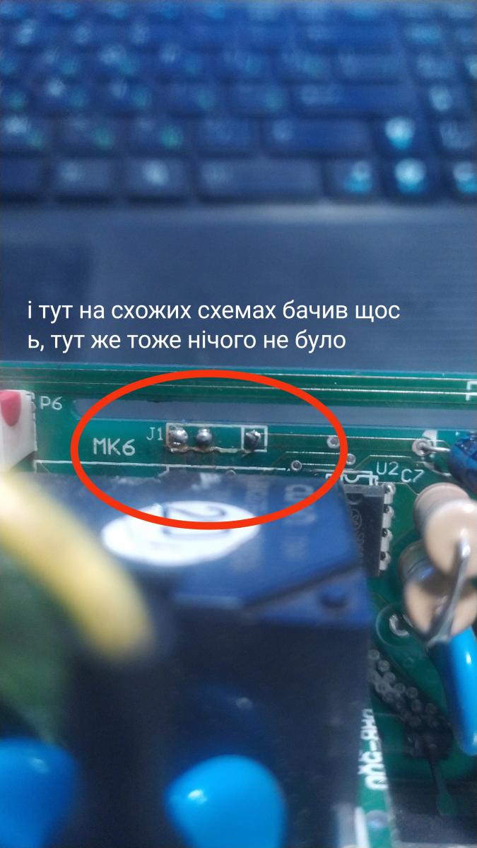

    Доброго вечора всім учасникам, прохання надати схему Дніпро М SAB 250 NI. Ситуація така що погоріли варистори, причому аж 3 шт., 2 із них на виході, інвертор здали в ремонт, їх поміняли на "те що було", вони відповідно знову погоріли, причому так що маркування навіть на замінених прочитати нереально, тому прошу допомоги, вдячний за тверезі поради.

    При номинальном напр. сети варист. из строя не выходят.Что это?

    Скорее всего это термисторы.Они включены в цепь зарядн. тока ёмкости фильтра.У вас пробиты силовые транзисторы.Нужно их проверить.

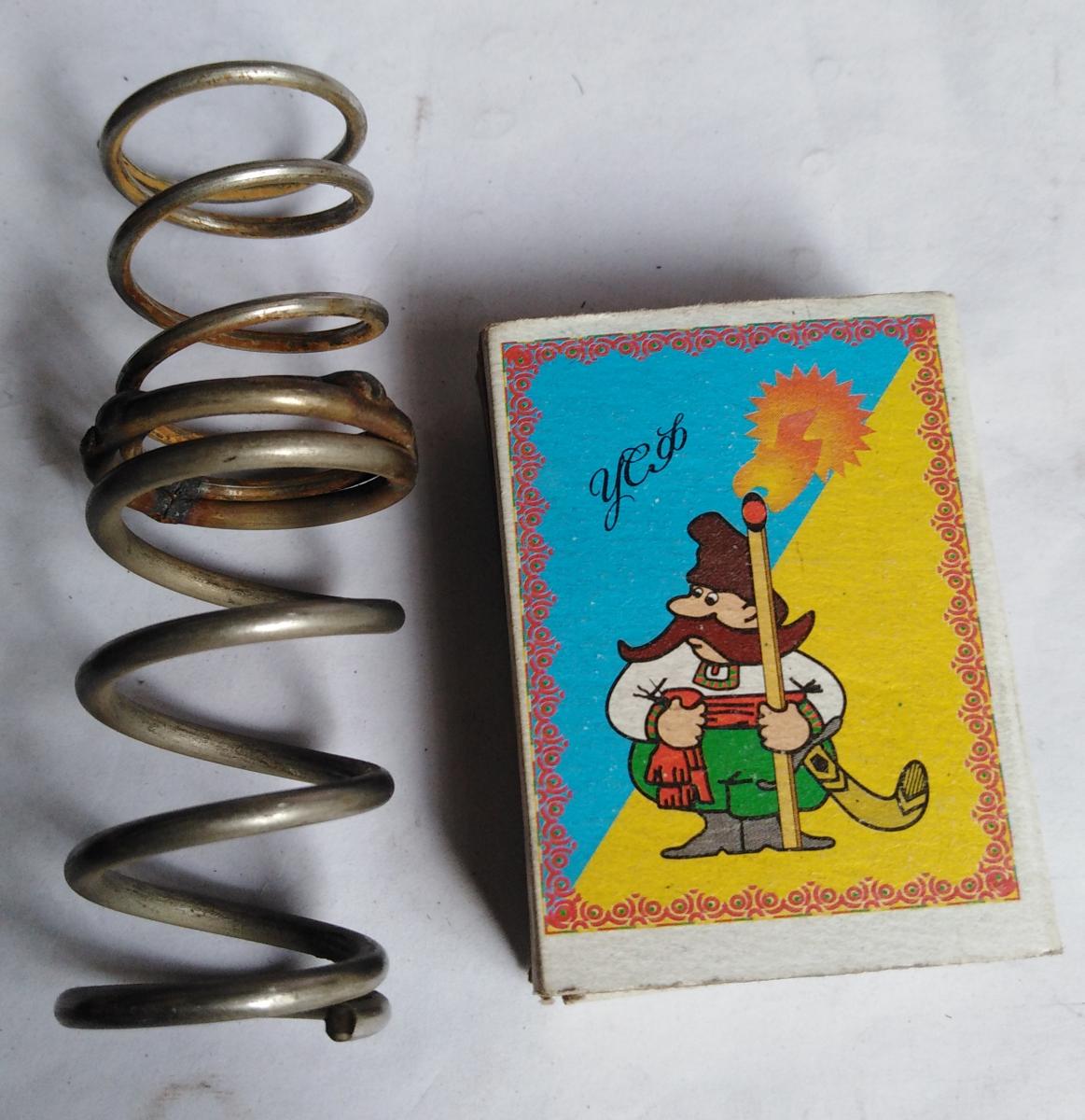

    Вот и пружина
    А почему когда варишь в режиме полуавтомата дуга дырчит то есть варит рывками как то. Заглянул в сопло - ДА ПОТОМУ ЧТО НУЖНО НАКОНЕЧНИК ПОСТАВИТЬ. Нет слов - одни эмоции.
    Мне вот понравилось - поменяли на то что было. Любой радиоэлемент, в том числе и варистор имеет параметры. Не было жигулёвского колеса, поставили с камаза. Каждый третий аппарат в среднем приходит в ремонт после электрика или криворукого мастера - ЗАДОЛБАЛИ ТАКИЕ РЕМОНТНИКИ. По варисторам - схема не нужна - нужно просто знать какую функцию он выполняет в той или иной цепи, отсюда и выбирается варистор с соответствующей мощностью ( то есть диаметром) и напряжением. Вот сегодня отдал полуавтомат, щас скину фото пружины, которая стояла в протяжке, она тормозила катушку - при этом прижим к ролику был закручен полностью.
