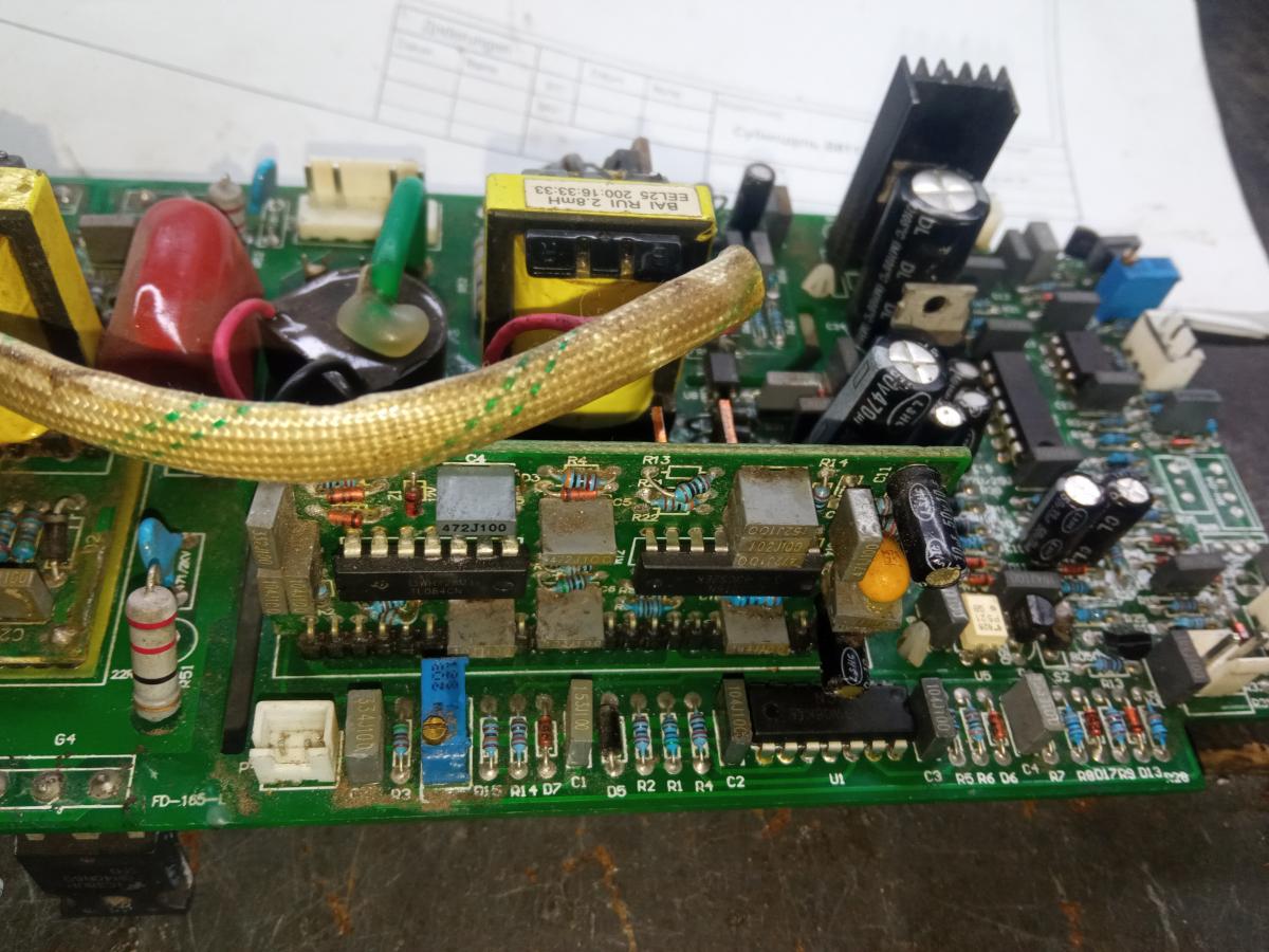

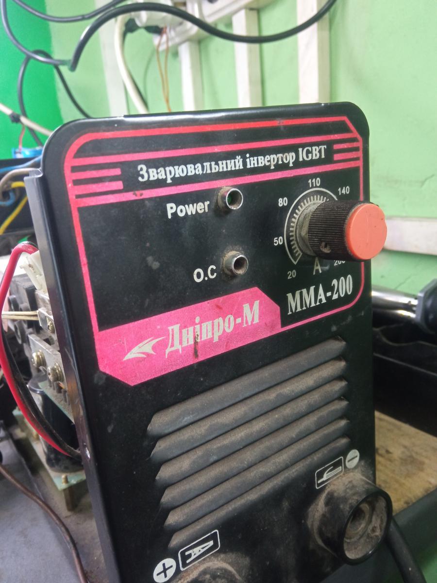

    Доброго дня.Попався аппарат Дніпро м.ММА-200.Проблема така.Апарат працює, але не має вихідного току.Зовсім. Перевірив режими мікросхем.Результати виложу.Мікросхема 3846, заблокована по першій нозі.Що тільки не перевіряв.Може , хтось допоможе мені в ремонті ? Буду вдячний..

    Зараз скину фото.

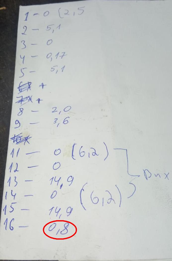

    Цитата Сообщение от Filiuk Посмотреть сообщение
    І що ж її блокує ?
    Напряжение
Название: 16 вывод.jpg
    А я чомусь думав, що по першій нозі...
    перша нога теж чомусь заблокована.Там повинно буть 2,5в. На ній висить танталовий конденсатор на 4,7 мкф, кажуть, що вони бувають часто несправні, спробувать замінить.
    а ще питання - на 6-й нозі ТЛки у вас теж 5,1в, а на 7-й 11в? там же на 6-й повинно буть більше ніж на 5-й і відповідно на 7-й повинно буть десь мінус 13В а не плюс.От вам і на 16-й нозі ШИМки +0,8

    там типовуха - ТЛка глючна
