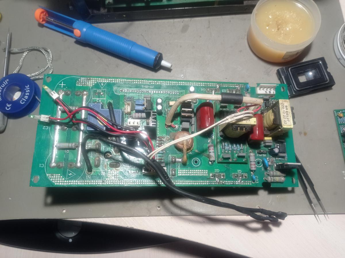

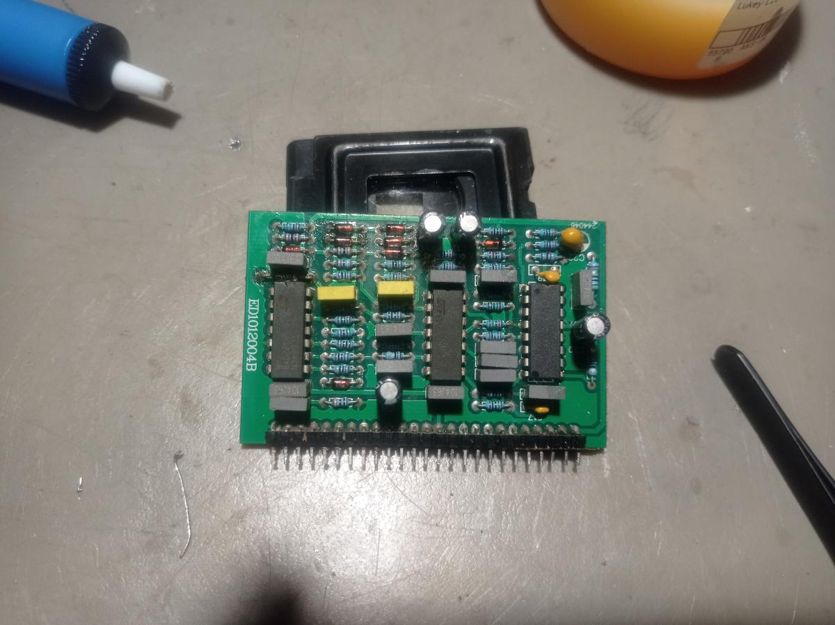

    Доброго вам,шановні форумчани та гості.Подарували мені декілька років тому непрацюючий апарат Benwei mma-200.Як виявилося начинка така сама,як у едон мма-257.Мої пізнання в радіоелектроніці на той період були поверхневі,але я вирішив все ж таки його відремонтувати.Причиною несправності стала окалина,яка замкнула ніжки транзистора в блоці живлення.Досталося мікросхемі та її обвязці.Замінивши несправні деталі апарат ожив.Я ним багатенько поварив після поломки.Тільки не радувала його робота,дуга запалювалася дуже погано,антиприлип не працював.А цією зимою я вирішив його реанімувати.Продзвонив дорожки на цілісність та перевірив практично всі деталі на основній платі.Пропаяв усі з'єднання,зачистив контакти в роз'ємах.Випаяв плату управління,замінив на всяк випадок дві ТЛ-ки (шимку поки не трогав,ще не знайшов у нас у місті в продажу).Випаяв плату драйвера,перевірив там усе.На диво,всі компоненти виявилися цілими.Навіть усі електроліти не втратили ємність та мали відповідний ESR.Почухавши макітру,вирішив збирати все до купи та перевіряти.Спочатку увімкнув апарат без плати управління та силових ключів.Виявилося,що просажена напруга+15В.Випаяв резистор 1Ом ланцюга живлення транзисторів драйвера,напруга стабілізувалася.Вирішив,що таке можливо без плати управління та силових транзюків.Допаявши все інше ввімкнув апарат і почув як клацнув запобіжник в моєму блоці живлення,через який я запускав апарат.Спочатку подумав,що просто струм був завеликий,але одразу перевіривши силові ключі,знайшов два замкнутих.Визначаючи причину,наткнувся на відсутність контакту з плати драйвера на затвор.Вийшло так,що коли випаював драйвер,відірвалася втулка між слоями плати.З однієї сторони припаяв,а з іншої доріжка залишилася незадіяною.Короче,сам собі зробив геморой.А ще більше себе матюкаю,що не ввімкнув зварювальний з лампою.
    В мене до вас декілька питань:
    -напруга +15В може просажуватися без навантаженого трансформатора драйвера?
    -який ланцюг відповідає за антизалип чи за цю функцію відповідає якийсь внутрішній компонент шимки?
    -чи є аналог транзистора gt30j324?
    І також не можу знайти на нього схему.
    По приладам маю мультиметр та стрілочний тестер,єср-метер,лучовий осцилограф,китайський частотомір,паяльна станція.
    Усім дякую!

    напруга +15В може просажуватися без навантаженого трансформатора драйвера? НЕ МОЖЕТ, ЕСЛИ САМ ТРАНСФОРМАТОР ИСПРАВЕН.
    який ланцюг відповідає за антизалип чи за цю функцію відповідає якийсь внутрішній компонент шимки? В КАЖДОМ АППАРАТЕ ПО РАЗНОМУ ОРГАНИЗОВАН АНТИЗАЛИП, СООТВЕТСТВЕННО И ШИМ МОЖЕТ НЕОТРАБАТЫВАТЬ АНТИЗАЛИП - ЗАВИСИТ ОТ ОРГАНИЗАЦИИ ИЛИ СХЕМНОГО РЕШЕНИЯ.
    чи є аналог транзистора gt30j324? АНАЛОГОВ ПОЛНО.
    При ремонте сделано очень много лишних телодвижений и операций. Вместо нормального алгоритма при ремонте какой то каламбур.

    Почитавши інші форуми та сайти,трохи зрозумів,що токове реле відповідає за регулювання режиму зварювання і за той самий антистік та форсаж.Тобто,якщо регулювання струму працює,то інші функції повинні діяти?Або в моєму випадку шим не коректно працює.Спробую сьогодні подать з блока живлення напругу після діодного моста токового реле і подивлюся як змінюються сигнали на виході плати управління.

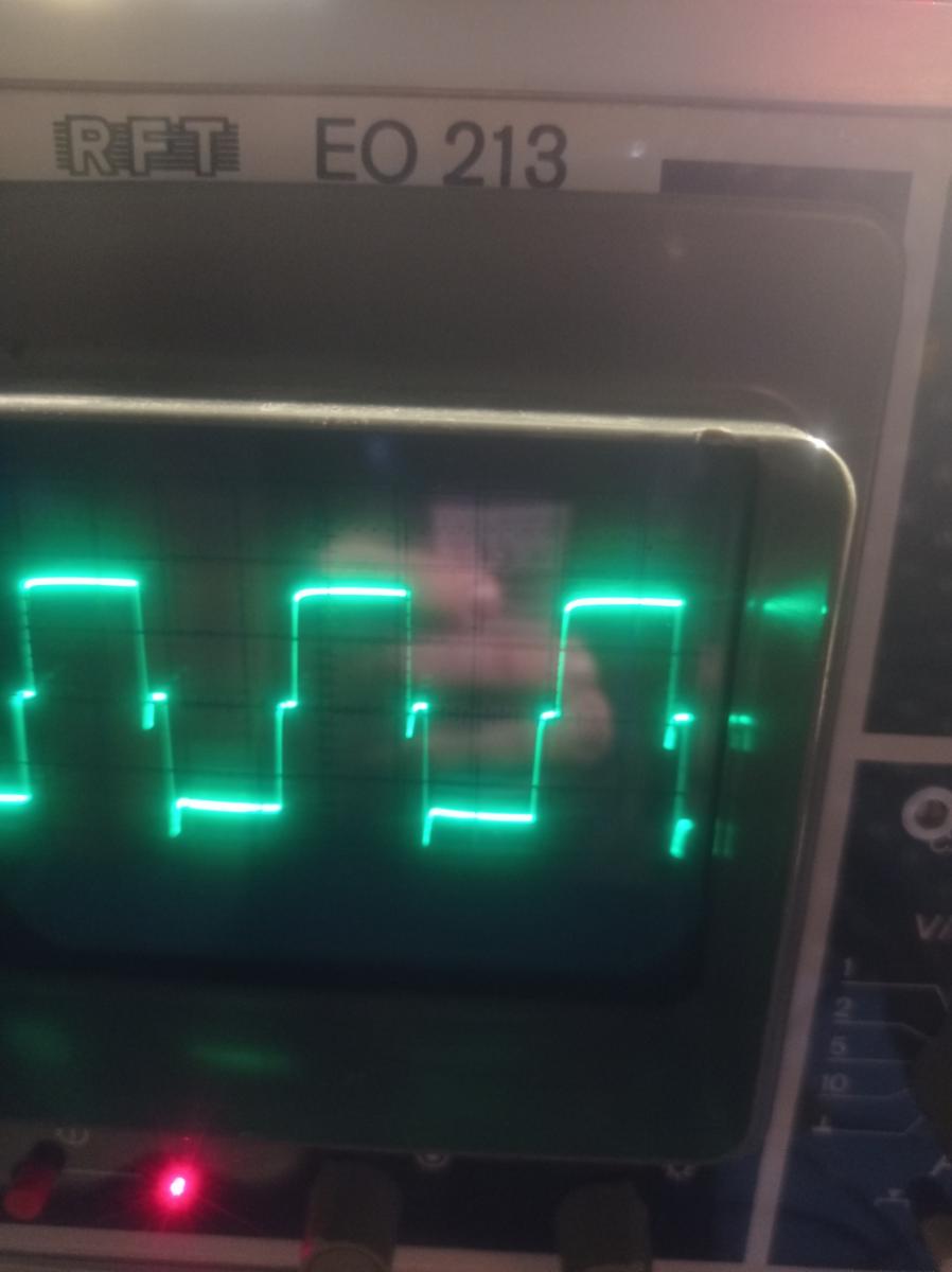

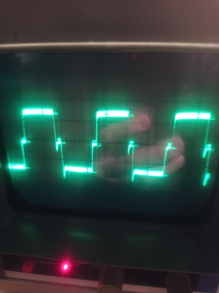

    Зате сьогодні перевірив всі управляючі сигнали з шиму та змоделював роботу трансформатора струму.Все працює.Правда,якась ахінея відбувається,коли міряю сигнал на затворах силових ключів.На одному плечі форма сигналу правильна,але на екрані присутні перешкоди і верхня частина не чітка.На другому все нормально.Мабуть,ТГР на підході або управляючі транзистори.

    2,063
    На будущее - если показываете осциллограмму то - нужно указывать вход открытый или закрытый( нас интересует открытый вход), где находится 0 линии развёртки без сигнала, обычно ставим по центру, вертикаль-вольт на клетку( если подключен делитель то указываем), время развёртки на клетку( иногда это нужно). Измерения вот вы провели это на реальных транзисторах или эквиваленте затворной ёмкости?
