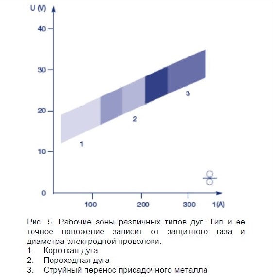

    Був би дуже вдячний, якби ви могли пояснити мені суть роботи функції «Регулювання довжини дуги», тому що в документації це питання не розкрито. Я розумію, що це збільшення/зменшення напруги, при незмінних інших параметрах, щоб компенсувати зміну опору дріт+плазма. Але як це правильно використати на практиці?
