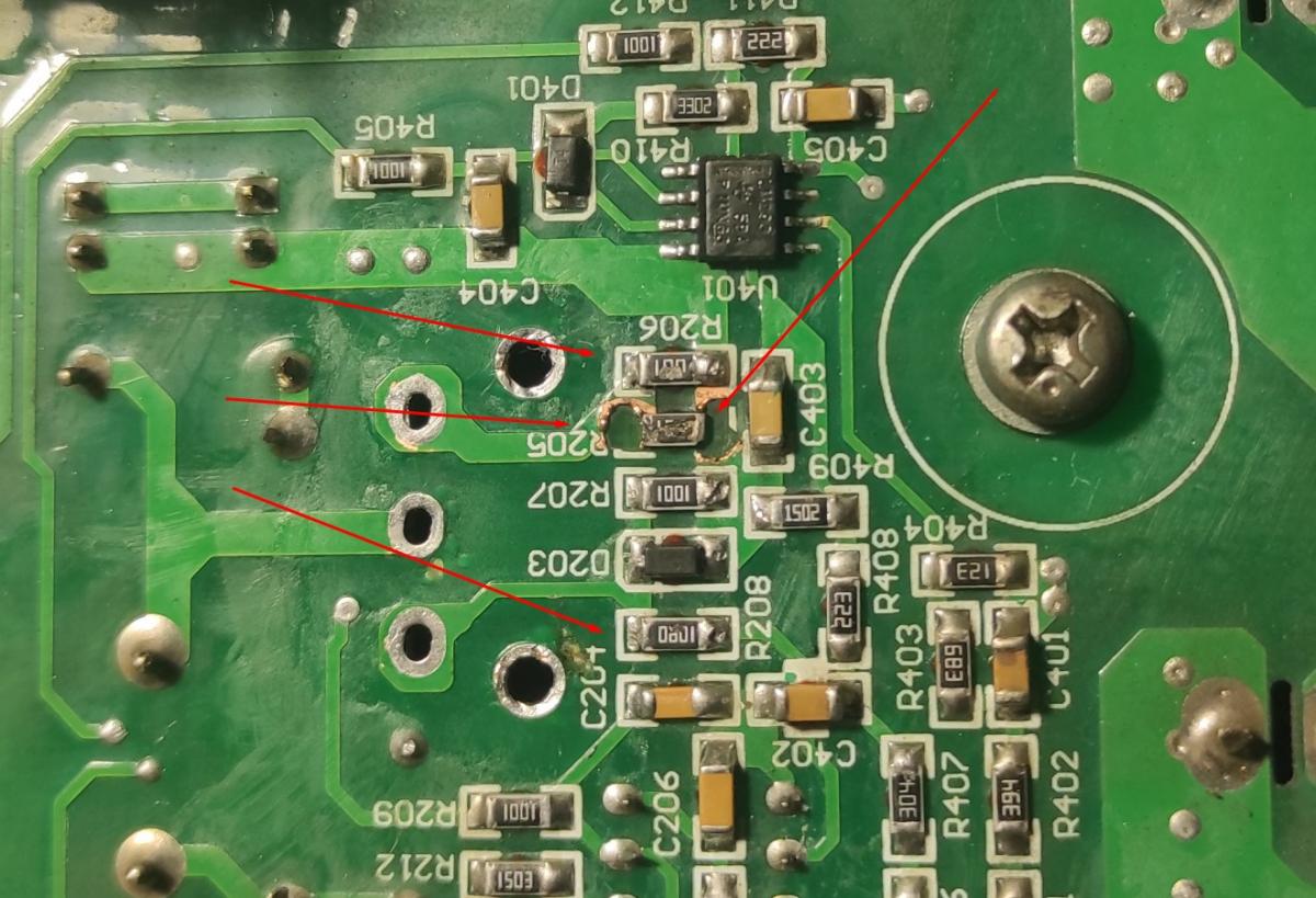

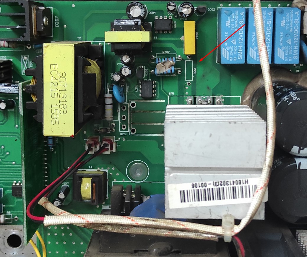

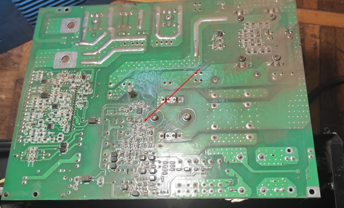

    "Tesla" MIG/MAG/TIG/MMA 303 фото платы
    Пробило IRFPE40!!!
    ребята нужна схема платы выгорели резисторы, и участок платы: (R001,R205,R206,R208)

    (R001,R205,R206,R208) - 1 Om 1W, 1 Om, 1 Om, 10 Om.
    Дякую!
    Походу UС3843BN вылетела 6 и 7 звонятся 22 Ом в обе стороны. Возможна ли замена на UС3843АN ??? По даташит параметры у них разные.... Дякую!
    02.10.2022
    Ужгород
    Приехали запчасти заменил все ОК! Всем Спасибо!
