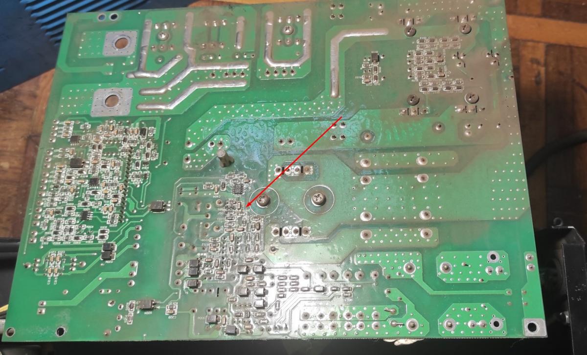

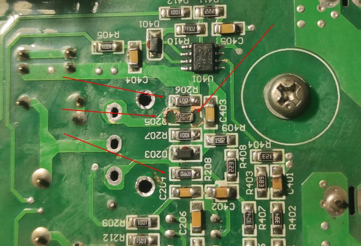

Ребята нужно фото участка платы с обратной стороны:выгорели резисторы (R205, R206, R208). Нажмите на изображение для увеличения
ID:	12461 Нажмите на изображение для увеличения

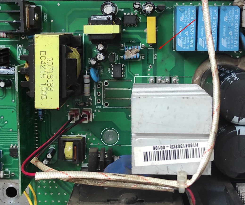

Ещо фото. Номинал резистора платы сверху R001 Нажмите на изображение для увеличения
Пробило IRFPE40!!! Дякую!
