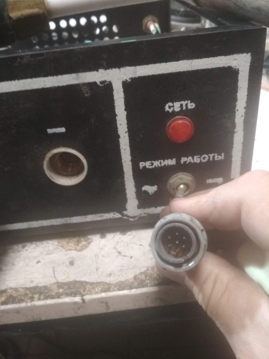

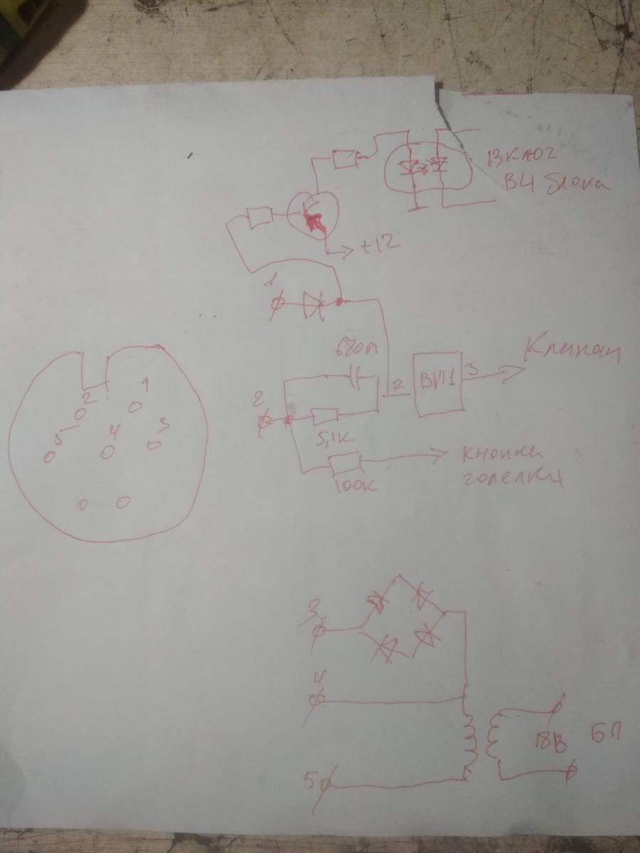

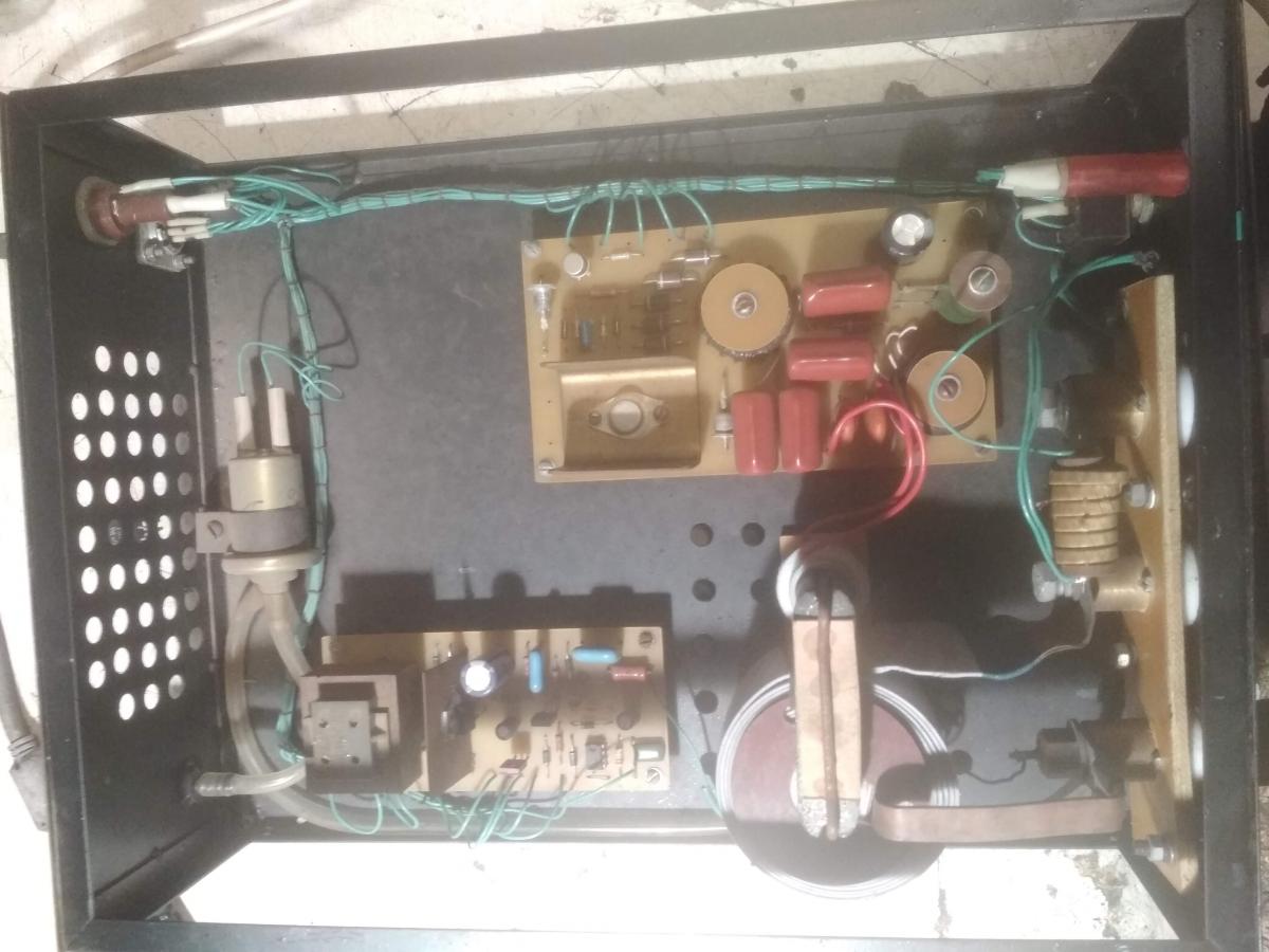

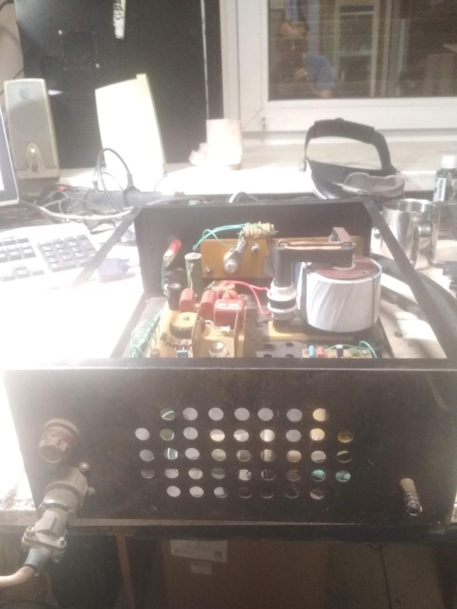

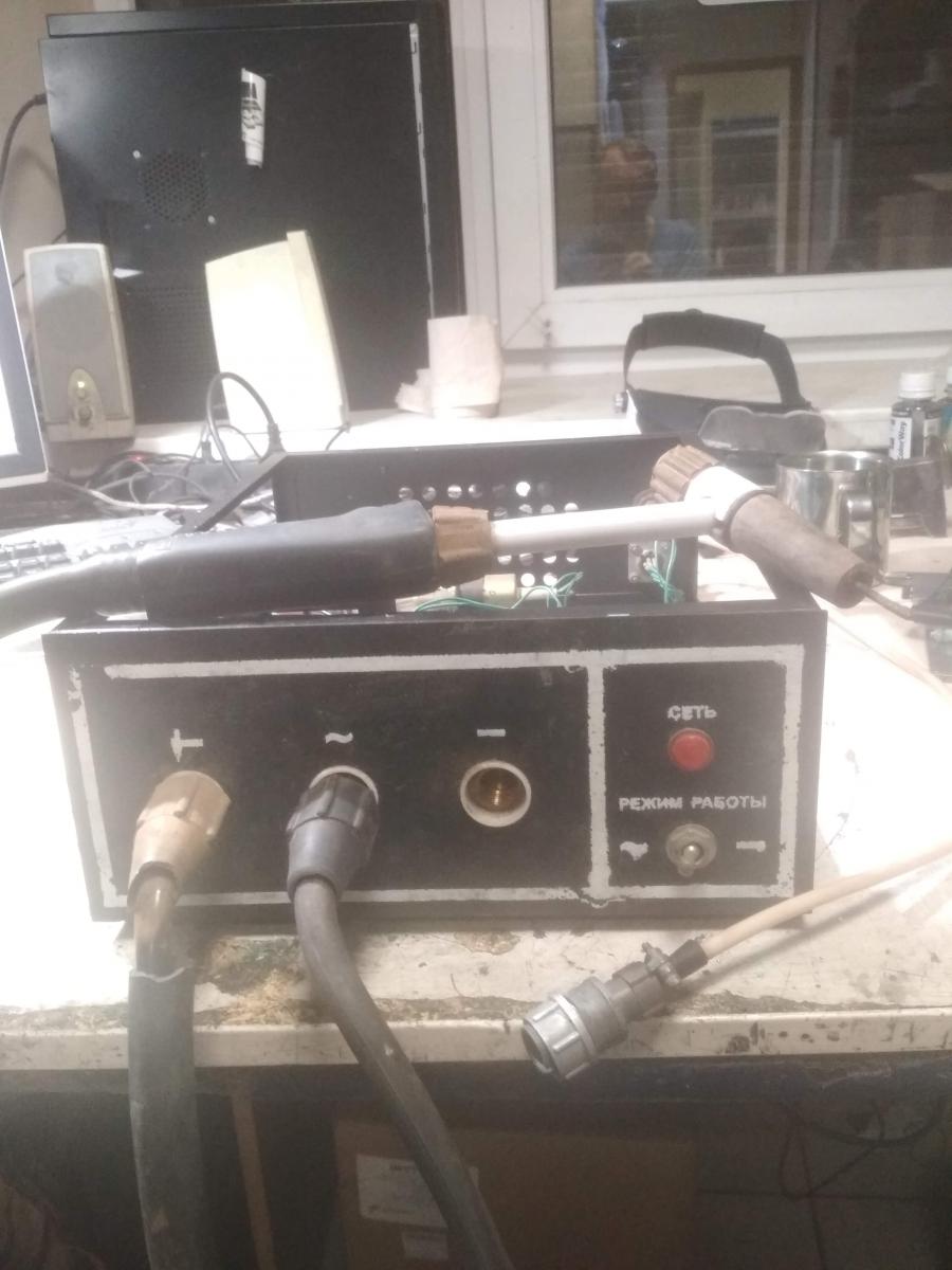

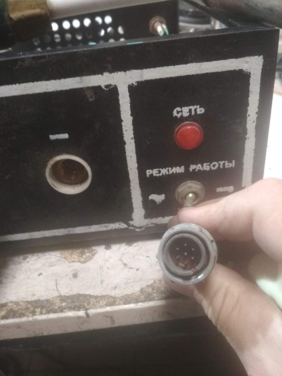

Вот принесли такую штучку и еще магазин сопротивлений для регулировки тока, судя по винтовым клеммам это из одного набора. Клиенту сказали, подключишь к переменке и будешь варить цветмет.
Но засада в том, что в осцилляторе есть разъем, в который подходит питание и управление. Вот хочу разобраться в назначении этой кучи проводов. Наверняка там должна быть регулировка постгаза ну и тд
Может кто сталкивался с таким ящиком, может у него есть модель.Нажмите на изображение для увеличения
