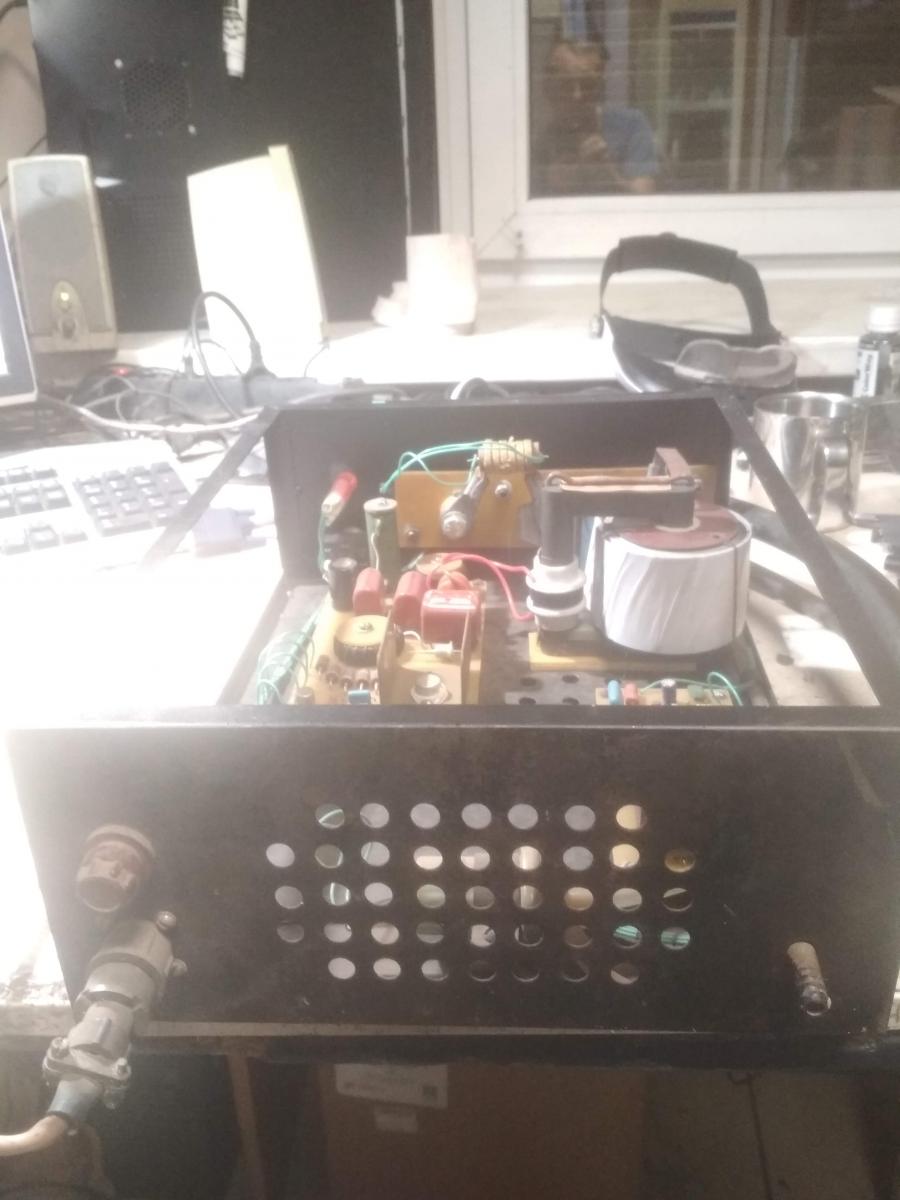

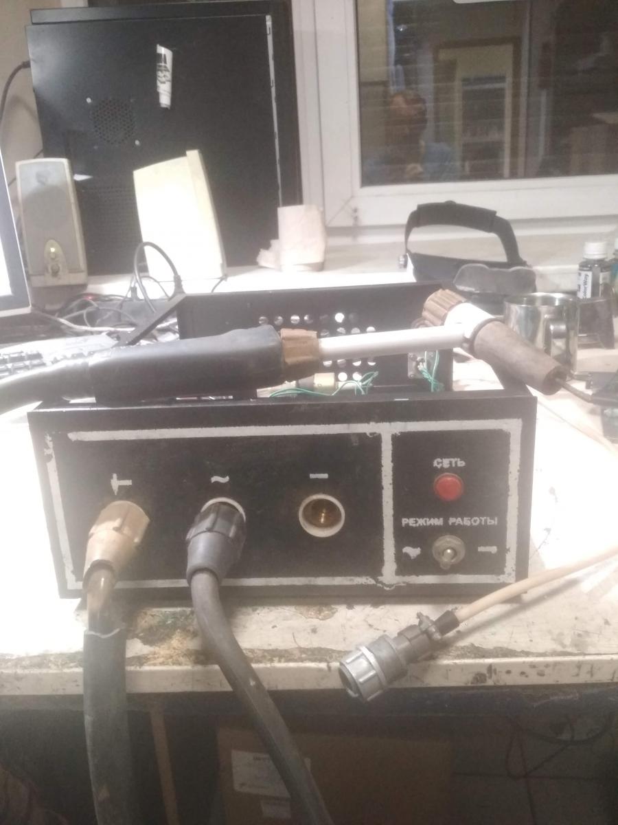

    Внешний осциллятор, помогите опознать
    Вот принесли такую штучку и еще магазин сопротивлений для регулировки тока, судя по винтовым клеммам это из одного набора. Клиенту сказали, подключишь к переменке и будешь варить цветмет.
    Но засада в том, что в осцилляторе есть разъем, в который подходит питание и управление. Вот хочу разобраться в назначении этой кучи проводов. Наверняка там должна быть регулировка постгаза ну и тд
    Может кто сталкивался с таким ящиком, может у него есть модель.Нажмите на изображение для увеличения

    Нарисовал упрощенную схемку. Какая логика работы у контактов 1 и 2? на второй ноге таймера висит +12

    Если 2 контакт посадить на землю, то включается осциллятор, но клапан газа молчит. Кнопка на горелке не микрик, а такая шайбочка с ножкой, просто высокое с осциллятора замыкает на силовой вывод горелки.
    если замкнуть 1 и 2 ничего не происходит. Я к переменке силовой кабель не подключал, нет пока у меня переменного источника, может что то и заработает.
    Но проблема еще в том, что в разъем не выводится ни + ни земля и поэтому надо придумать что то
    09.08.2018
    Kharkiv
    294
    54
    Я так понял прийдется мне выдумывать схему управления этим осциллятором. Что имеем - Если заземлить вывод 2 включается высокое, включается клапан. При размыкании контакта 2, пропадает высокое, а клапан выключается с задержкой. Думал надурить ситуацию, подобрал сопротивление, если контакт 2 заземлять через 105-110кОм, то осциллятор реагирует на кнопку корелки, но клапан не работает.
    Вопросы такие: Высокое должно работать всегда или когда уже идет процесс сварки, высокое надо отключать? А то можно было бы сделатьотдельную кнопку на горелку, просто микрик и пока держишь кнопку работает высокое и подается газ.
