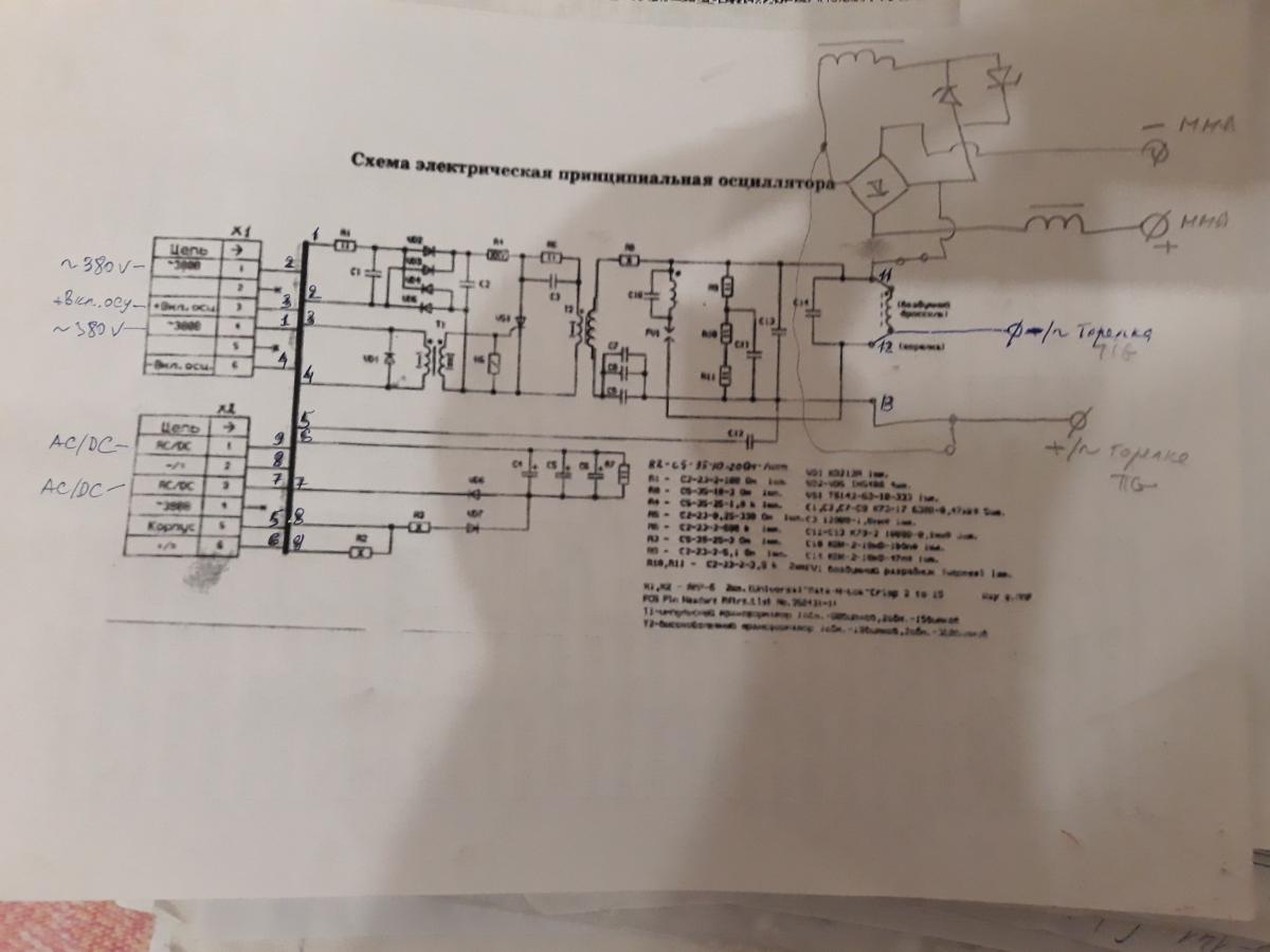

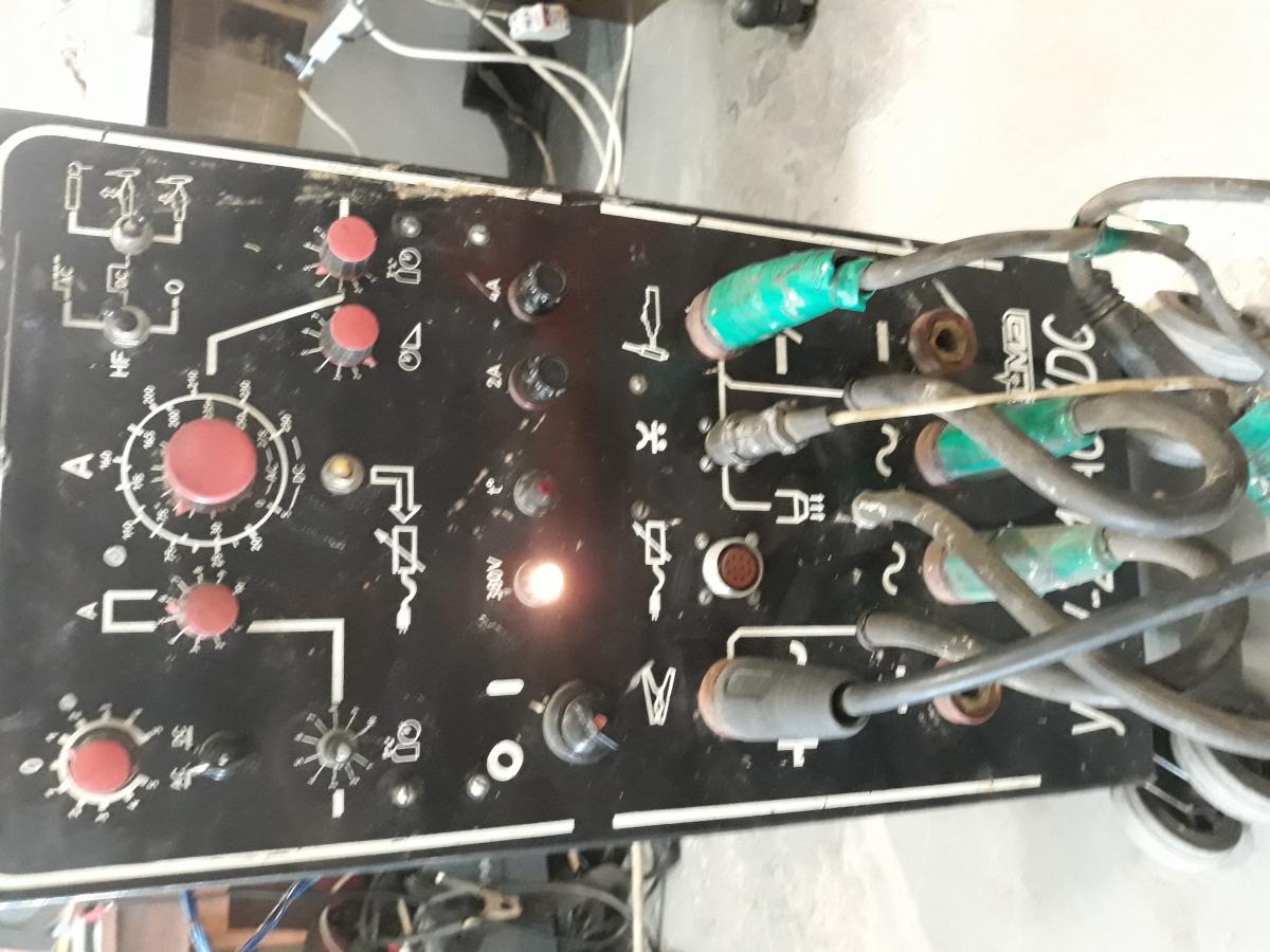

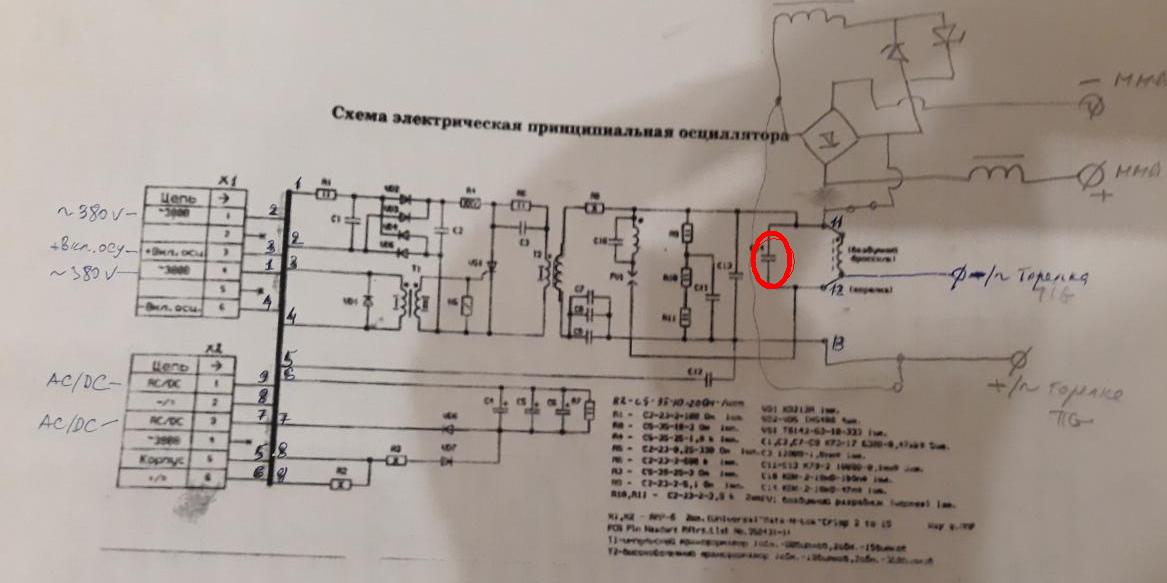

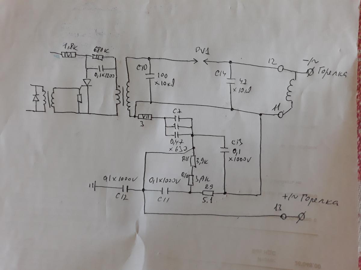

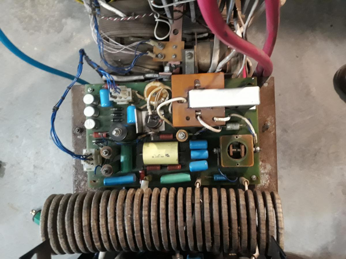

Без аргона не зажигается дуга горелка -изделие, подключал аргон -тоже. При этом в разрядник прошивает, переменка 68вольт с трансформатора есть , концы сварочные подкидывал, все соединения протянул. Не пойму в чем дело... может кто встречался с такой проблемой?Нажмите на изображение для увеличения

На осциллятор питание -389в приходит.
