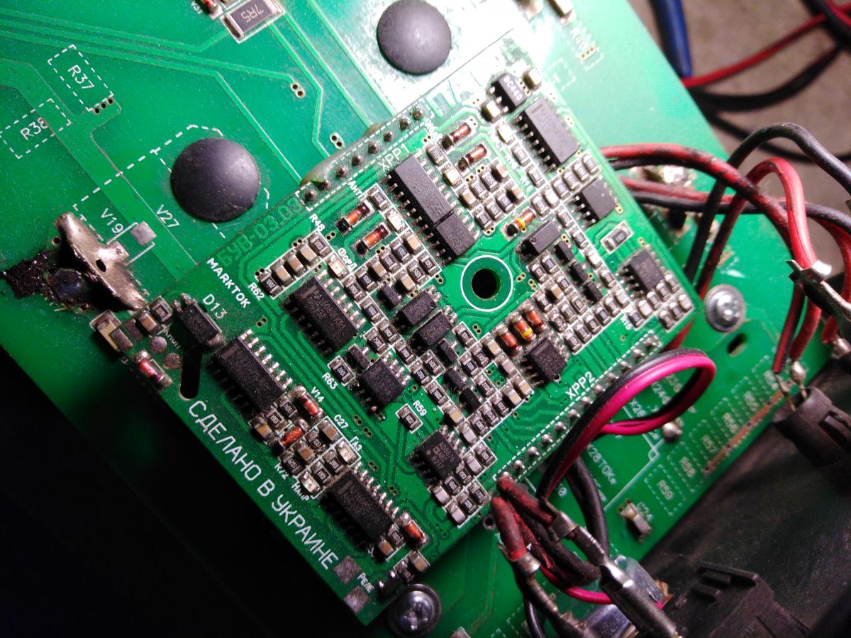

    Выписал названия микросхем платы БУВ-03.03, кроме одной - выделена красным на фотографии. Маркировка или затерта или залита. Подскажите что это за микросхема.
    Микросхема в квадратике это 555 таймер. Патоновские схемы засекречены Вот как то делал и сфоткал плату, правда не помыл. Можно увеличить и просматривается три пятёрки.

    К чему я пришел на данный момент. Плата БУВ-03.03 отслеживает одновременно сварочный ток и напряжение. Ток отслеживается сигналом с шунта на ножке 12 ХPP2, напряжение отслеживается сигналом на ножке 1 ХPP2 с делителя напряжения. Контакт 3-4 ХPP1 - это выход платы БУВ, на этом выходе импульс, скважность которого меняется в зависимости от условий сварки. На хх там лог.1 +5в.
    Подавал напряжение до 1в от одельного источника на ножку 12 ХPP2, реакция платы есть: на выходе меняется скважность импульса, правда сигнал зашумленный и трудно синхронизируется. На хх там лог.1 без всяких шумов.
    Если заглушить ножку 1 ХPP2 на общий провод, то реакции платы на сигнал на ножке 12 ХPP2 нет.
    Как бы все исправно, но в итоге ничего толком не работает.
    Странный эффект обнаружился: при подключеном балласте если крутить регулятор тока, то в обеих крайних положениях ток в два раза больше, чем в среднем положении. Как так может быть, если движок переменного резистора соеденен с одним из крайних своих контаков? Вынос мозга.
    Прихожу к выводу, что проблема сидит где-то в плате БУВ-03.03
    Хочется успеть докопаться до причины, пока клиент не забрал пациента...
    Еще такой вопрос: что на контакте 1-2 разъема ХPP1 платы БУВ? У меня на этом контакте сидит +0,7в и на хх и под нагрузкой, и не меняется. Подозрительно как-то. Если контакт задействован и дорожки уходят в схему, то почему на нем нет изменений.
