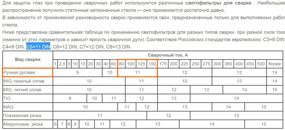

    Обычная маска со стеклышком С5
    в свое время меня учили, что стекло нужно подбирать в зависимости от тока, примерно по правилу: С-диаметр_электрода...
    напр. для электрода 3 мм - С-3
    а у хамелеона есть такой параметр, как оптический индекс (тут на форуме вычитал)...в идеале нужен (особенно для полуавтомата) 1/1/1/1 или хотябы 1/1/1/2...
    китайцы его частенько вообще не указывают

    в свое время меня учили, что стекло нужно подбирать в зависимости от тока...
    Совершенно верно, стеклышко подбирается по току
    Цитата Сообщение от bulbator Посмотреть сообщение
    ...примерно по правилу: С-диаметр_электрода...
    напр. для электрода 3 мм - С-3...
    Меньше слушайте глупцов, и тогда возможно глаза еще поживут, внимательно изучайте скриншотик и делайте правильные выводы

    возможно, если-бы этот скриншотик был-бы мне доступен в начале 80-х, я-бы его изучил...
    но, соглашусь стем, что, похоже я спутал маркировку....тогда было Е-1,2,3....
    Кто хочет найти информацию тот ищет и находит, а кто не хочет ничего искать, слушает балбесов самоучек и в итоге портит себе зрение
