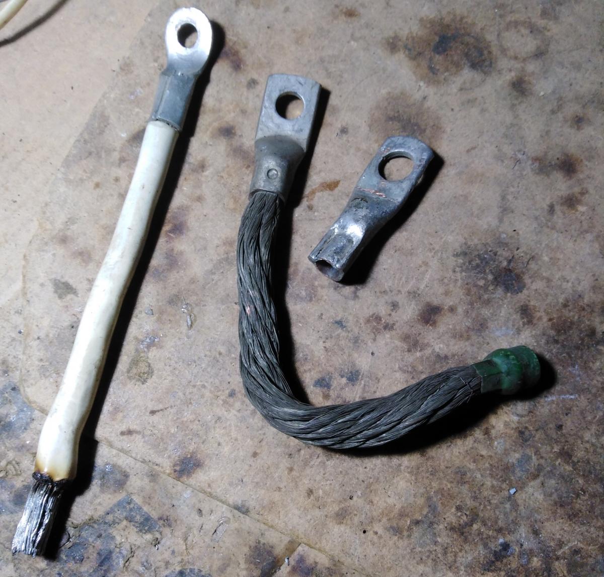

    Как правило что попадалось, то медная шина мягче латунной и соответственно гнётся легче. Обходной вариант - берём кусок сварочного кабеля нужной длины и зажимаем на концы клеммы. Можно расклепать клеммы.
    Нет не можно, ничего клепать молотком и паять тоже не годится, только опрессовка...
    Вариант номер раз, ищите нормальный магазин электрооборудования в нем продаются медные шины длинной 1метр (могут быть куски по 30см или 50см) сечение должно быть не менее 16мм2
    Вариант номер два, покупаете метр провода сечением 16мм2 на ринке режете себе по размеру и там же на рынке ищите кто может правильно обжать наконечники, гидравликой или специальными прес клещами
    P.S. шину или кабельный наконечник крепить к алюминиевому радиатору через шайбу (в идеале использовать лужёную латунную шайбу, чтобы не было прямого контакта меди и алюминия)
    P.S.S. вот нормально выполнена опрессовка провода (250 реальных ампер держыт легко), сообщеение № #32 https://weld.in.ua/forum/showthread....ll=1#post32463

    Пресс-клещи есть Так тогда всё проще. Расклёпка молотком это крайний случай. Смотря ещё как расклёпывать. Если нет заводской клеммы я беру медную трубку подходящего диаметра и всовываю в неё медный кабель, расклёпываю 2/3 трубки от конца, мощным паяльником нагреваю и паяю эти 2/3 - то есть заполняю припоем, потом сверлю отверстие нужного диаметра. Кстати если длины хватает, то можно применить плетёнку с клеммами, которая соединяет массу в автомобиле с двигателем.
    Подскажите, читал такие "советы" что можно моножилку ВВГ применить, стоит ли оно того? Да хоть провод в эмали с катушек или трансформаторов, зачистить от эмали концы, ну и набрать этих проводов нужное сечение. Тот же антенный кабель разделать и оплётку в параллель сложить, только смотреть что бы оплётка медной была, в совковых кабелях она медная. Вариантов много. На счёт контакта меди с алюминием, китайцы промазывают место контакта какой то чёрной фигнёй, по конситенции как литол и какие то вкрапления, легко вытирается - неоднократно такое попадалось в аппаратах. Что это я не знаю.

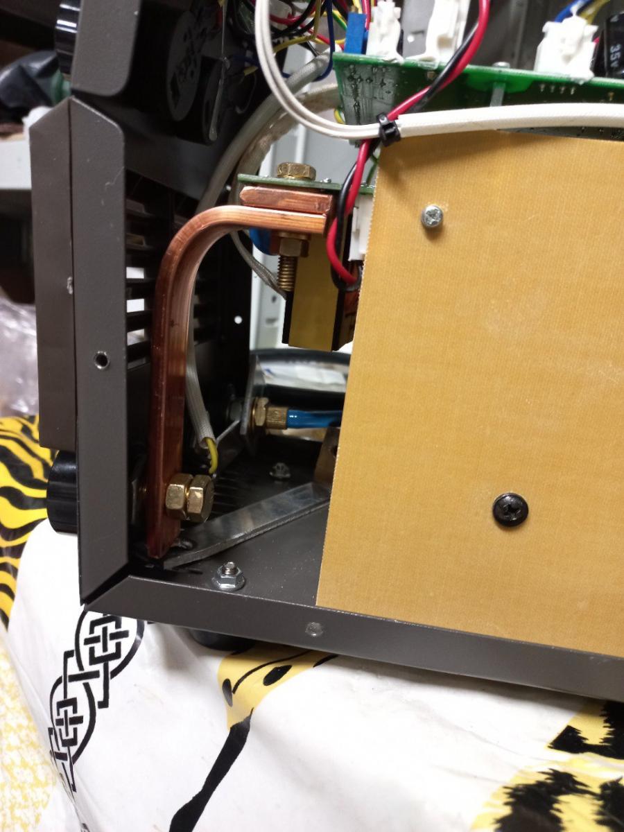

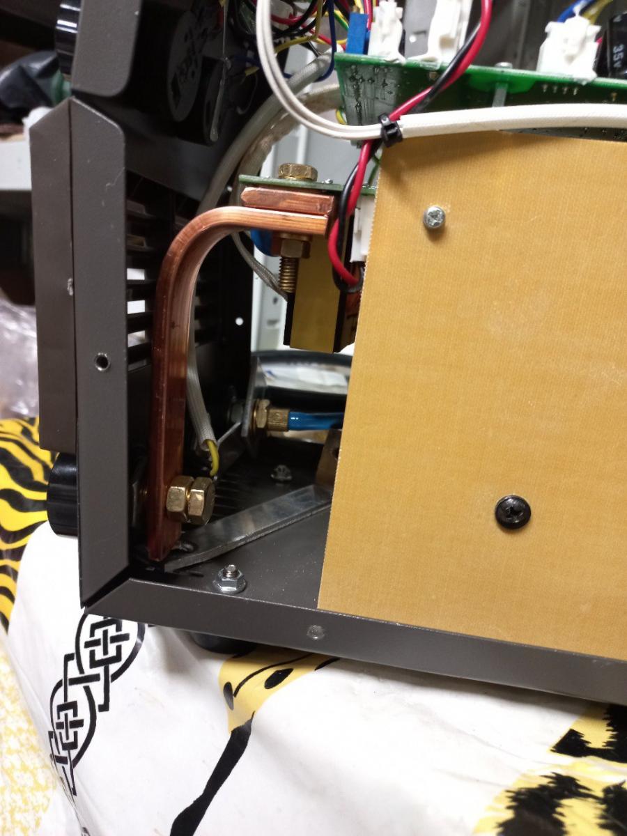

    Строго не ругайте, на втормете купил шину.
