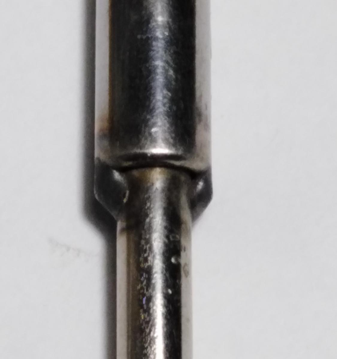

    Во первых чтобы варить что то нужно понимать какой там материал. У меня есть две отвёртки- в одной ось от ручки стальная а наконечник алюминиевый в другой отвёртке и то и другое стальное. По фото непонятен материал. Сверлим отверстие 3 миллиметра и забиваем штифт без всякой сварки. Если части стальные то в принципе как и написали можно зафиксировать любым видом сварки. Можно даже запаять тугоплавким соответствующим припоем. Вот я себе зафиксировал MIG сваркой поставив две точки.Нажмите на изображение для увеличения
